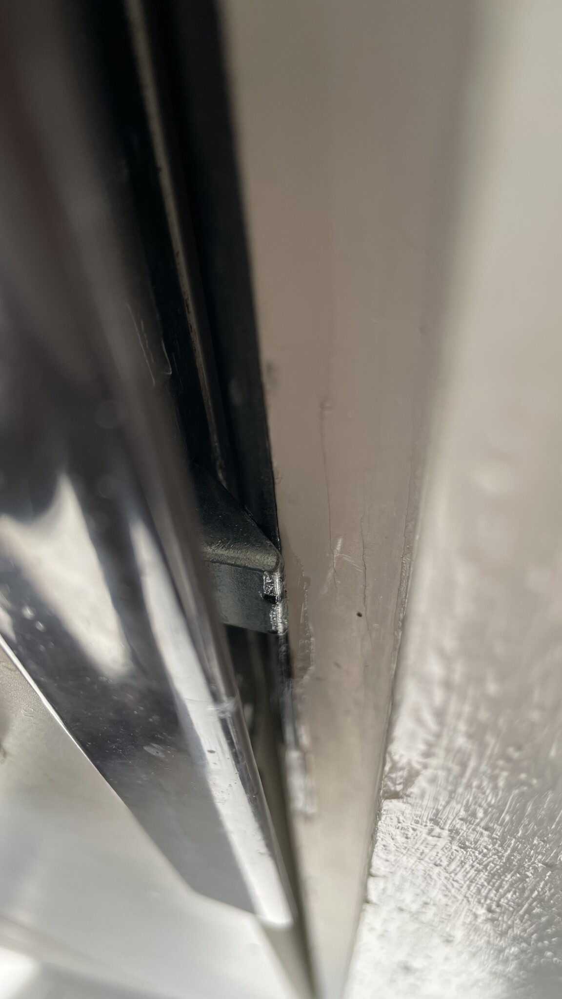

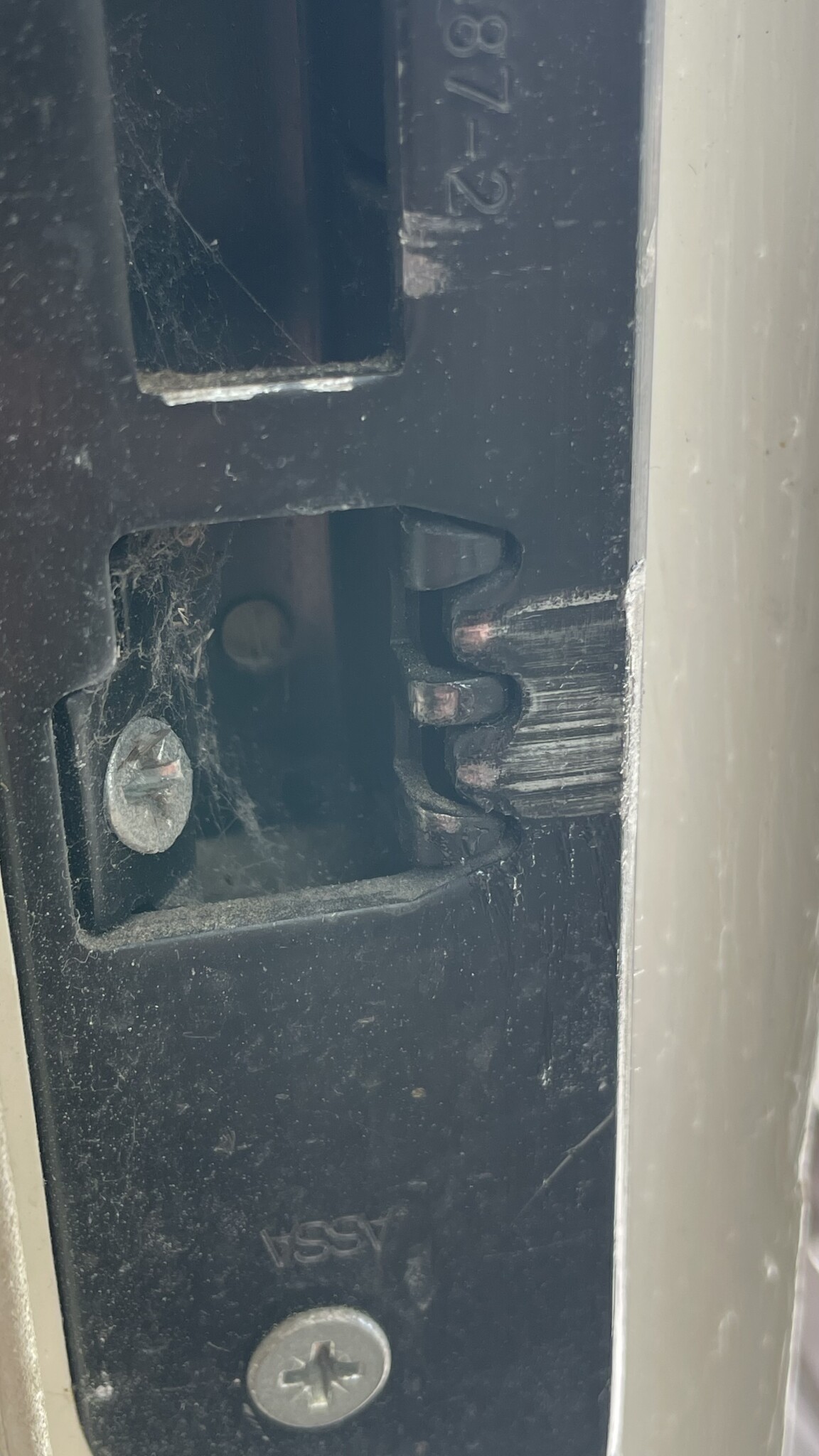

Såhär ser det ut, tryckesfallet tar i slutblecket så man får dra igen dörren med våld om man inte håller ner trycket. Och då måste man dra in dörren hårt för att den ska fastna och vara kvar i slutblecket. Råd och dåd?
  • Närbild av en dörrkant där tryckesfallet fastnar i slutblecket, vilket kräver att dörren måste dras hårt för att stängas.
  • Närbild av en dörrkarm med ett slutbleck där färgen slitits av. Skruv synlig vid sidan om i svarta luckan, dammigt sluttbleck.

Det normala är att du lägger lite låsfett på fallkolvens anläggningsyta drar igen dörren några gånger utat att hålla ner trycket och stryker av överblivet fett med fingret.
Nu har du ett slitage från ett gammalt lås och om det var ett äldre 2002 evolution och du bytt mot ett nytt så är den nya fallkolven lite bredare vilket med tidigare slitage kan orsaka att tryckesfallkolven vrider sig för mycket när du drar igen dörren.
Om så är fallet så ta några filtag så slitaget på slutblecket blir lite bredare sedan kan du använda låsfet så som jag beskrev ovanför.
