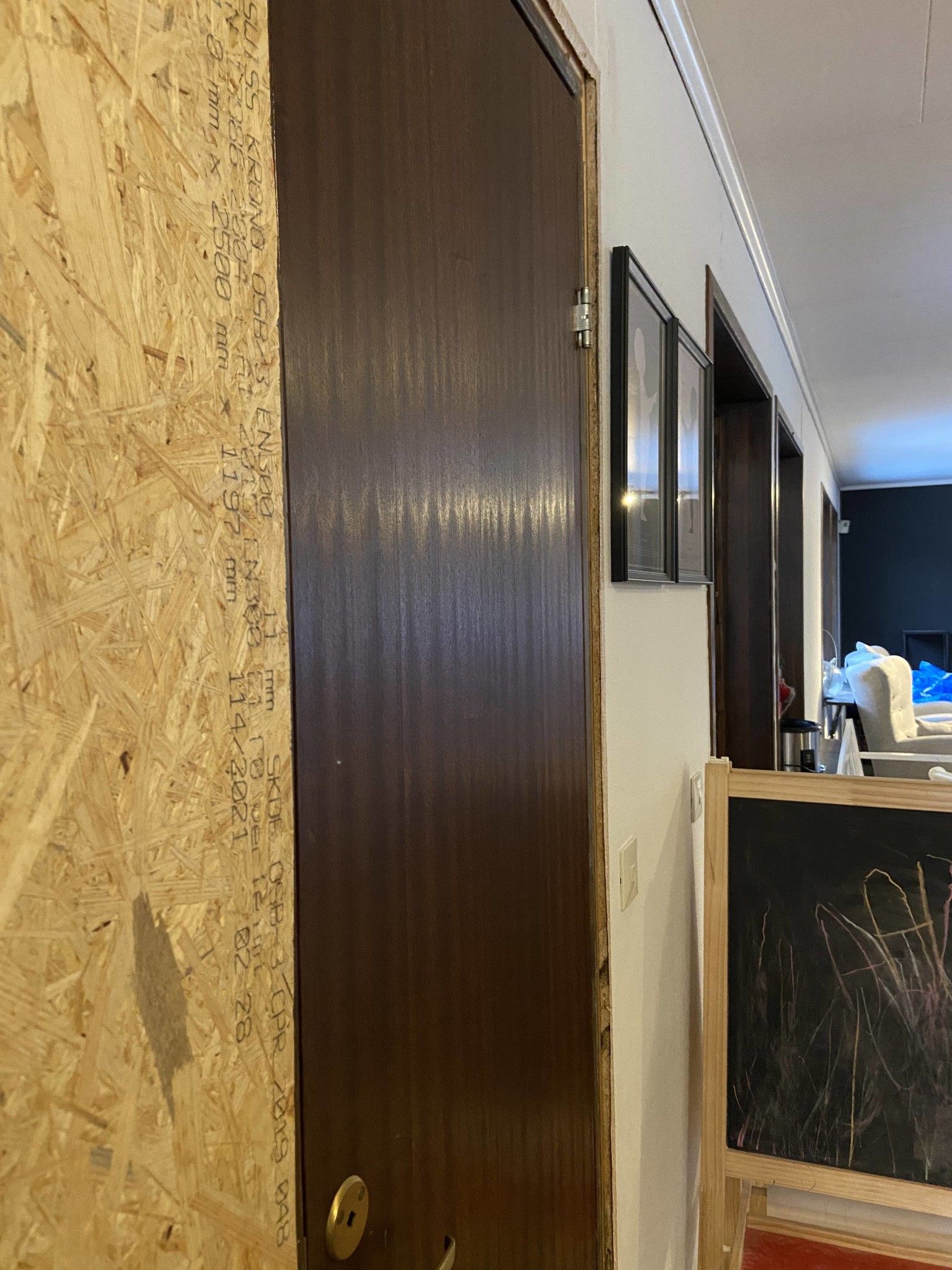

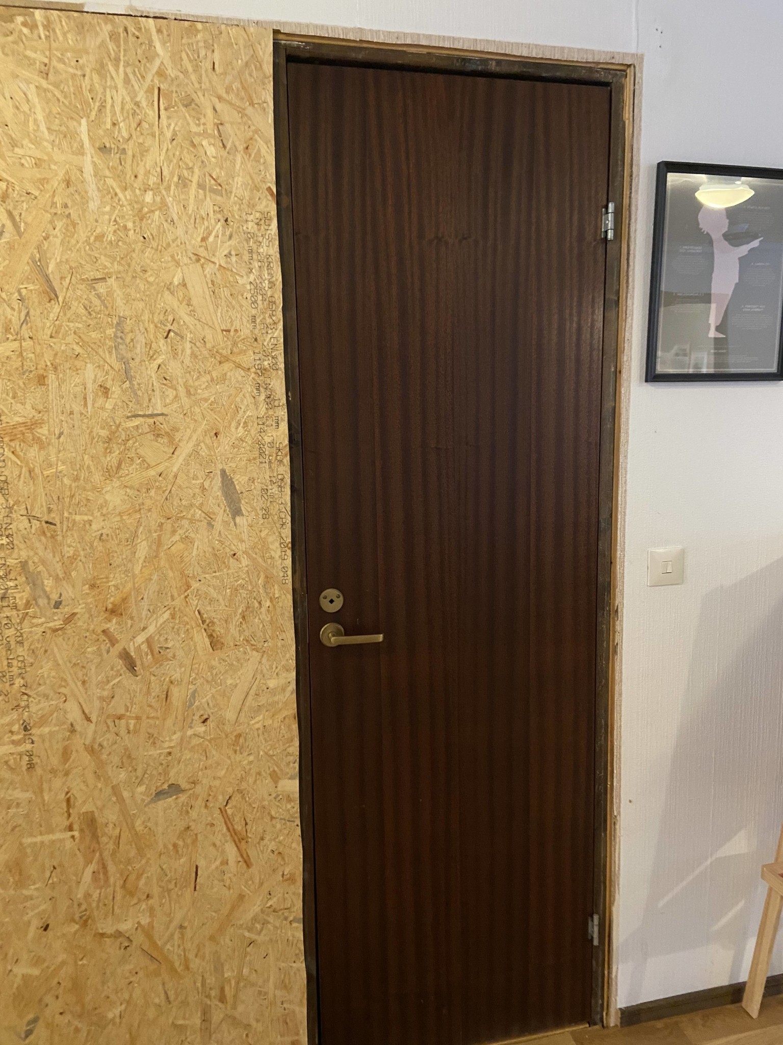

saga rauseus #1 Medlem · 4 inlägg 5 dec 2021 09:57 saga rauseus Medlem 4 inlägg 5 dec 2021 09:57 #1 Hej, har flyttat en dörr från ena väggen till en annan vägg för att få bättre yta i rummet hur löser jag det snyggast med dörren? Denna vägg är bredare än den tidigare väggen vilket gör att det inte bara går att sätta på lister som tidigare. Inloggade ser högupplösta bilder Logga in Skapa konto Gratis och tar endast 30 sekunder Inloggade ser högupplösta bilder Logga in Skapa konto Gratis och tar endast 30 sekunder #bred #dörrfoder #vägg
kulle #2 Medlem · skåne · 2 183 inlägg 5 dec 2021 10:09 kulle Medlem skåne 2 183 inlägg 5 dec 2021 10:09 #2 Gångjärnssidan sätter man alltid jämnt med väggen, sen får man sala på insidan så den oxå blir jämn med väggen.
