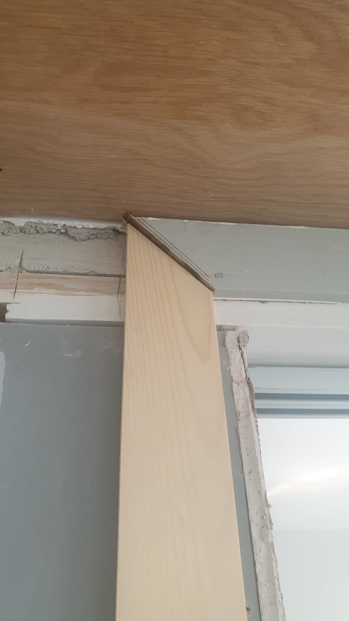

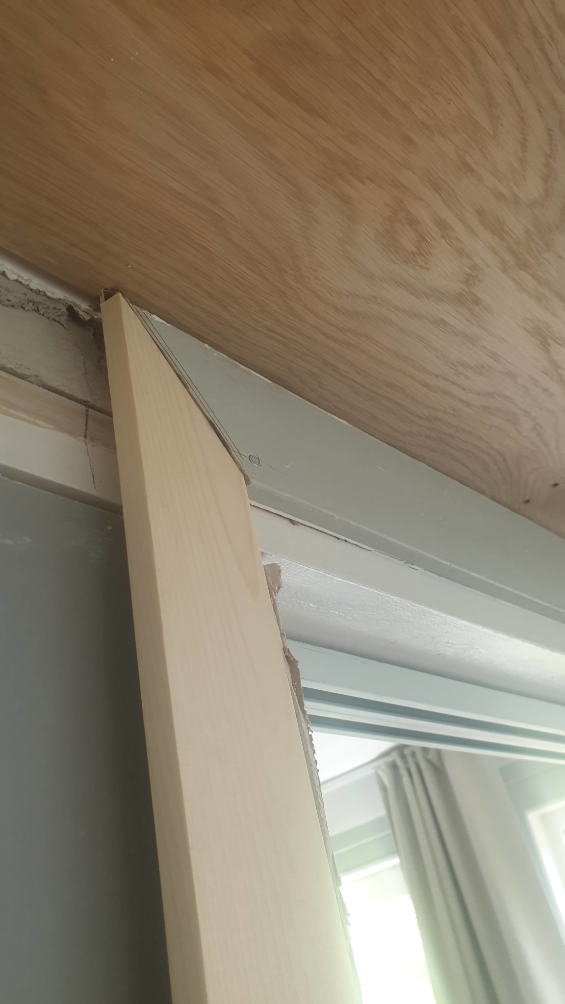

Skulle sätta nytt dörrfoder på en sidan i samband med att en öppning har blivit mindre. Dock så matchar inte delarna.
Om jag sätter fodret enligt första bilden så blir det några millimeter nivåskillnad och om jag sätter enligt bild 2 så får jag en cm glipa efter hela fodret.
Hur skulle ni gjort? Undviker gärna att göra fodret som går ovanför öppningen.
  • Omonterat dörrfoder med millimeterskillnader vid karm och vägg.
  • Nivåskillnad mellan nytt dörrfoder och vägg där fodret inte matchar och lämnar en synlig gap.
Det snyggaste blir nog att köra på alternativ 2 och då fälla in en salningslist i hela fodrets längd.
Men varför vill du inte röra foderstumpen över dörren? det ser ju ut som att det finns luft bakom den så du kanske kan flytta in hela fodret utan att behöva klyva till en salningslist.
