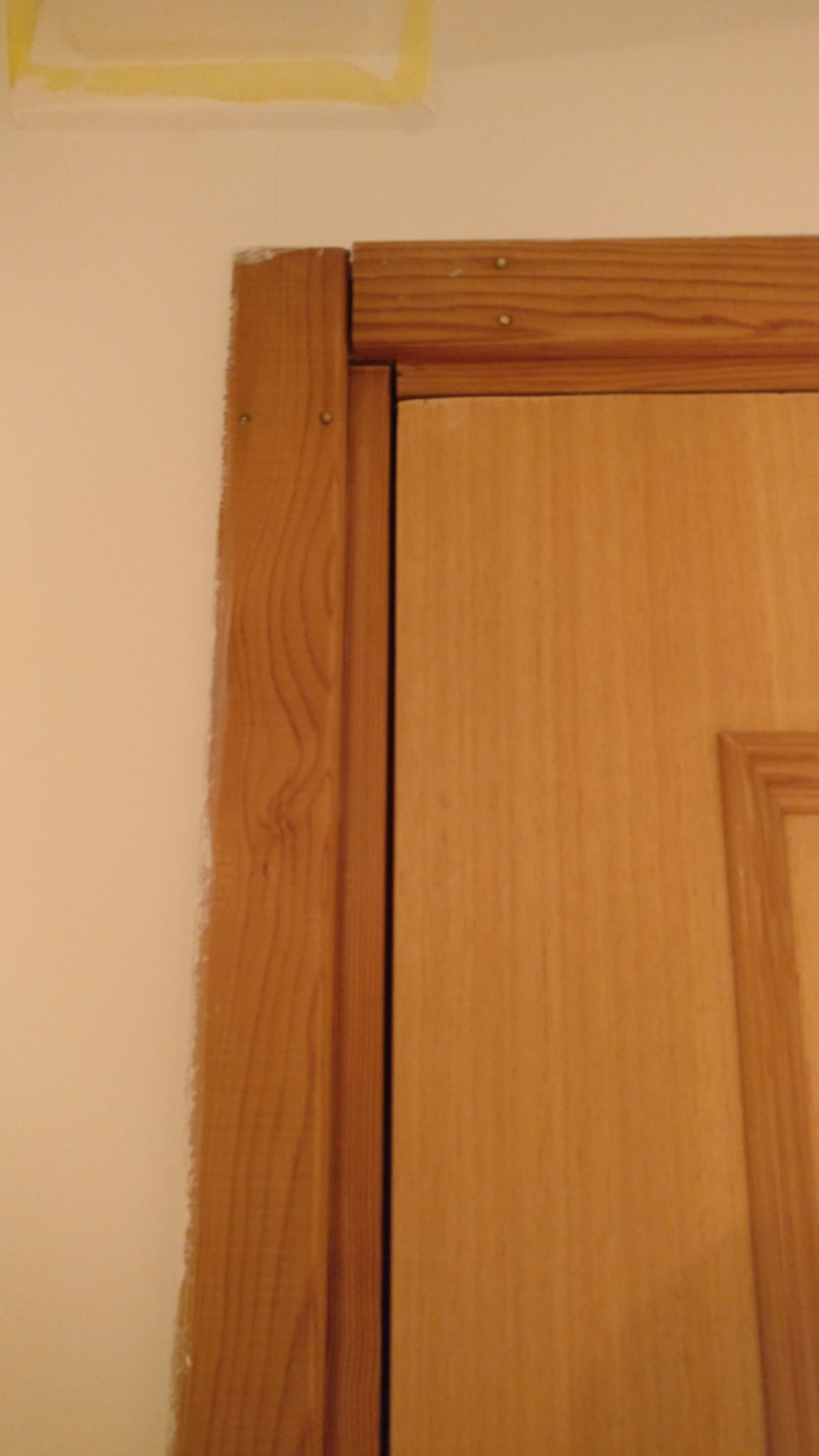

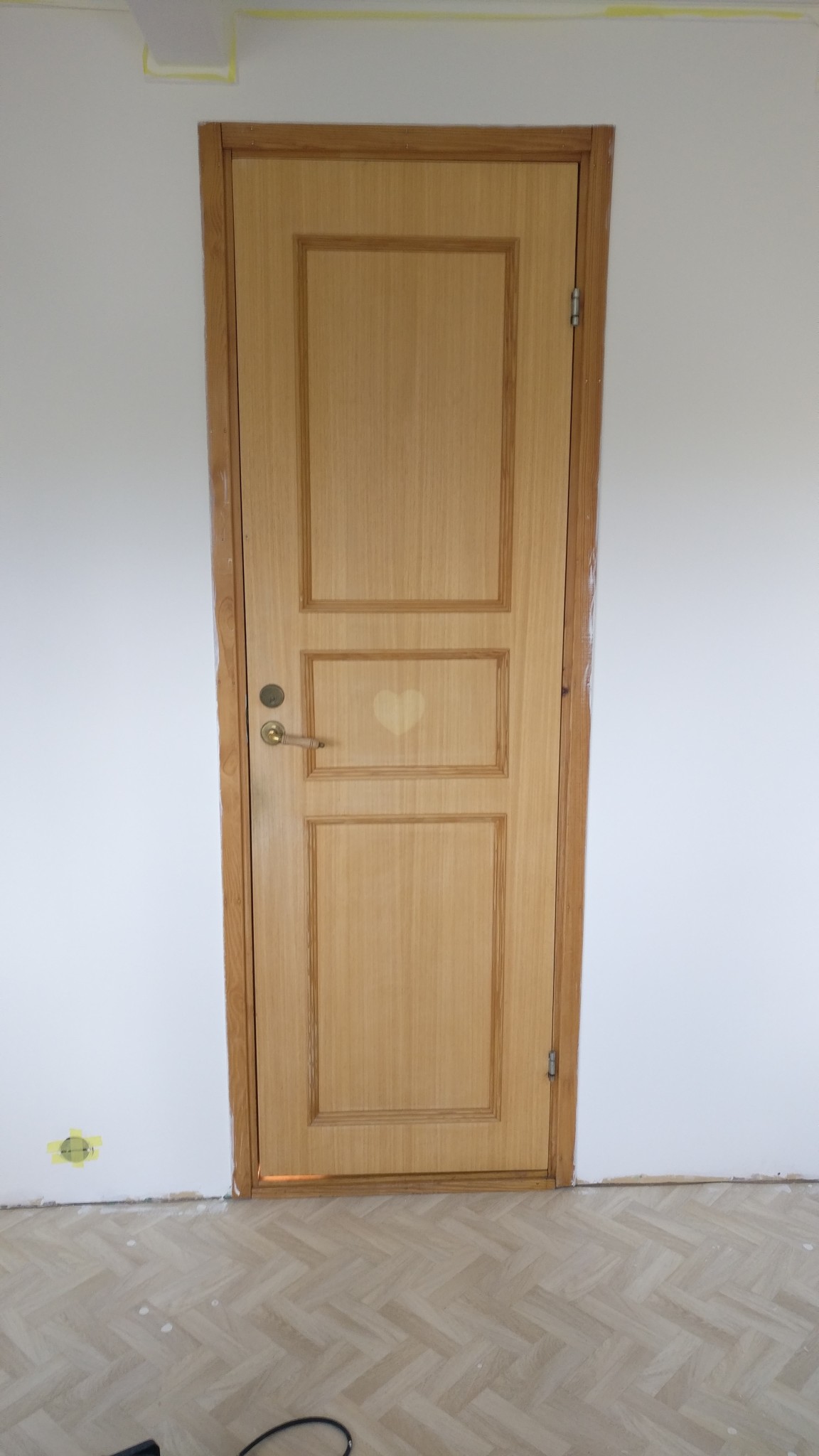

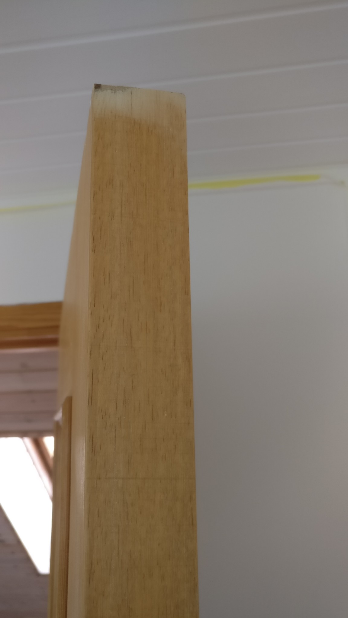

Vi har ett dörrblad som krockar med sin dörrkarm som vi skulle vilja fixa till, men vi vet inte vad vi ska göra. Vi har försökt hyvla lite på dörrbladet där det har krockat som mest, men då bladet verkar vara någon typ av faner vågar vi inte ta bort för mycket.
Utöver krocken strular även låsmekanismen, varför vet vi inte. Det går att vrida vredet och "låsa", men dörren går fortfarande att öppna. Vet inte om båda dörrproblemen är relaterade...

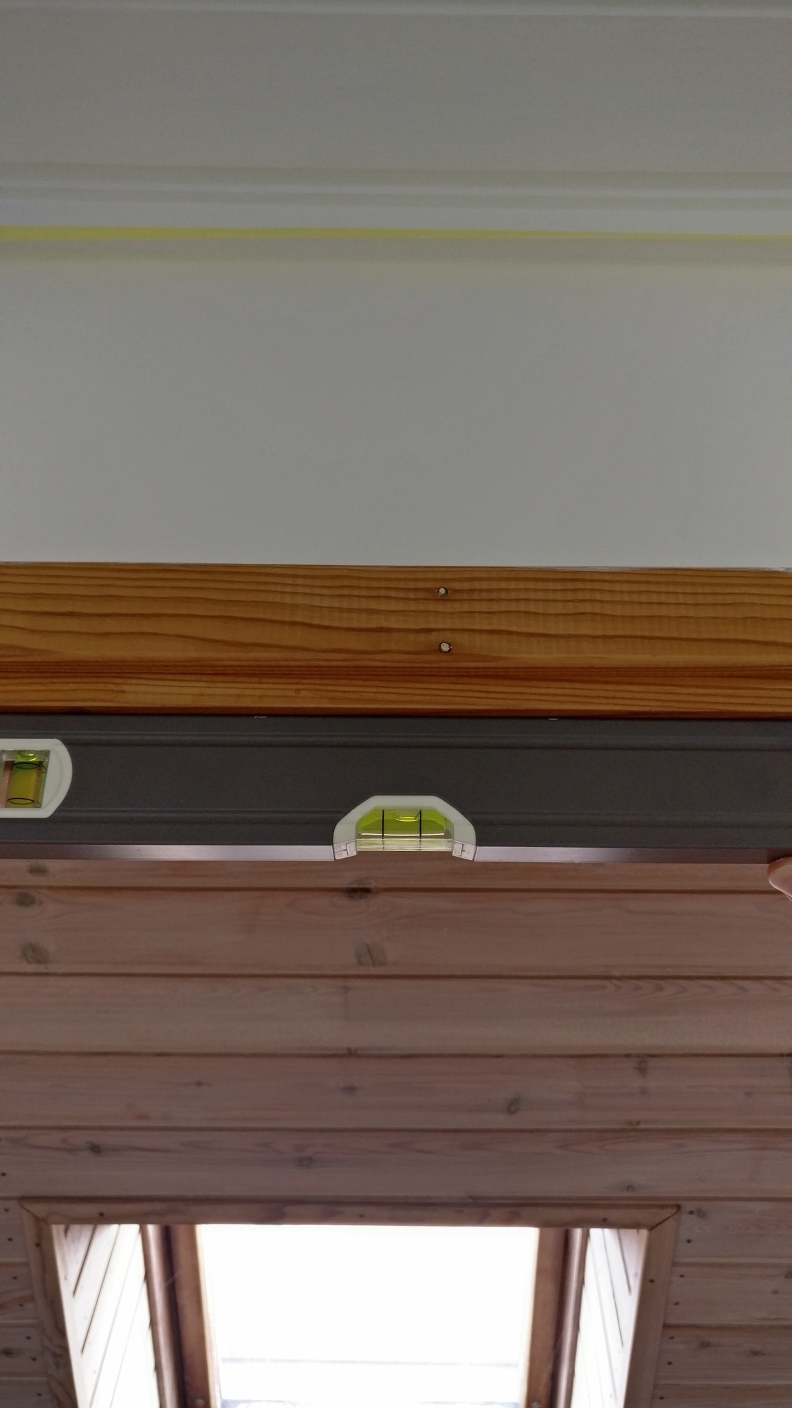

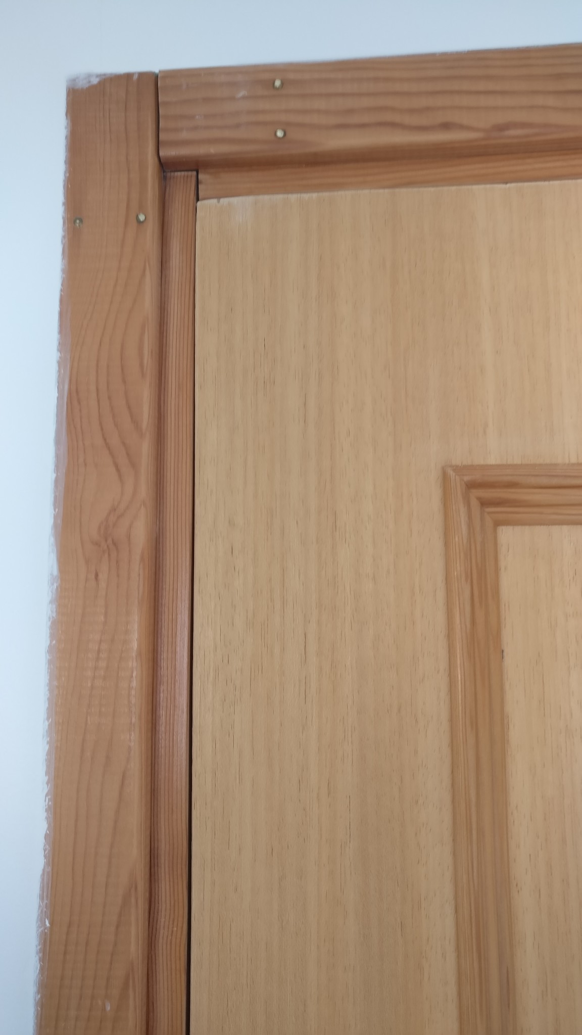

Dörrbladet tar i karmen uppe i vänstra hörnet, både längs med långsidan och kortsidan. Vi tycker att karmens sidor är vertikala, men den övre, horisontella delen verkar vara sned. Vi har inte hittat några karmskruvar, men på vänstra sidan av karmen finns två träpluggar som kanske skulle kunna gömma något. Vi hittar dock inga på höger sida.
Enklast hade väl varit om man kunnat justera gångjärnen på något sätt, men vi förstår inte hur.

Dörr framifrån, bladet tar i uppe i vänster hörn:
Närbild på krock:
Vår nuvarande modifikation, vi har även hyvlat lite på den den horisontella delen:

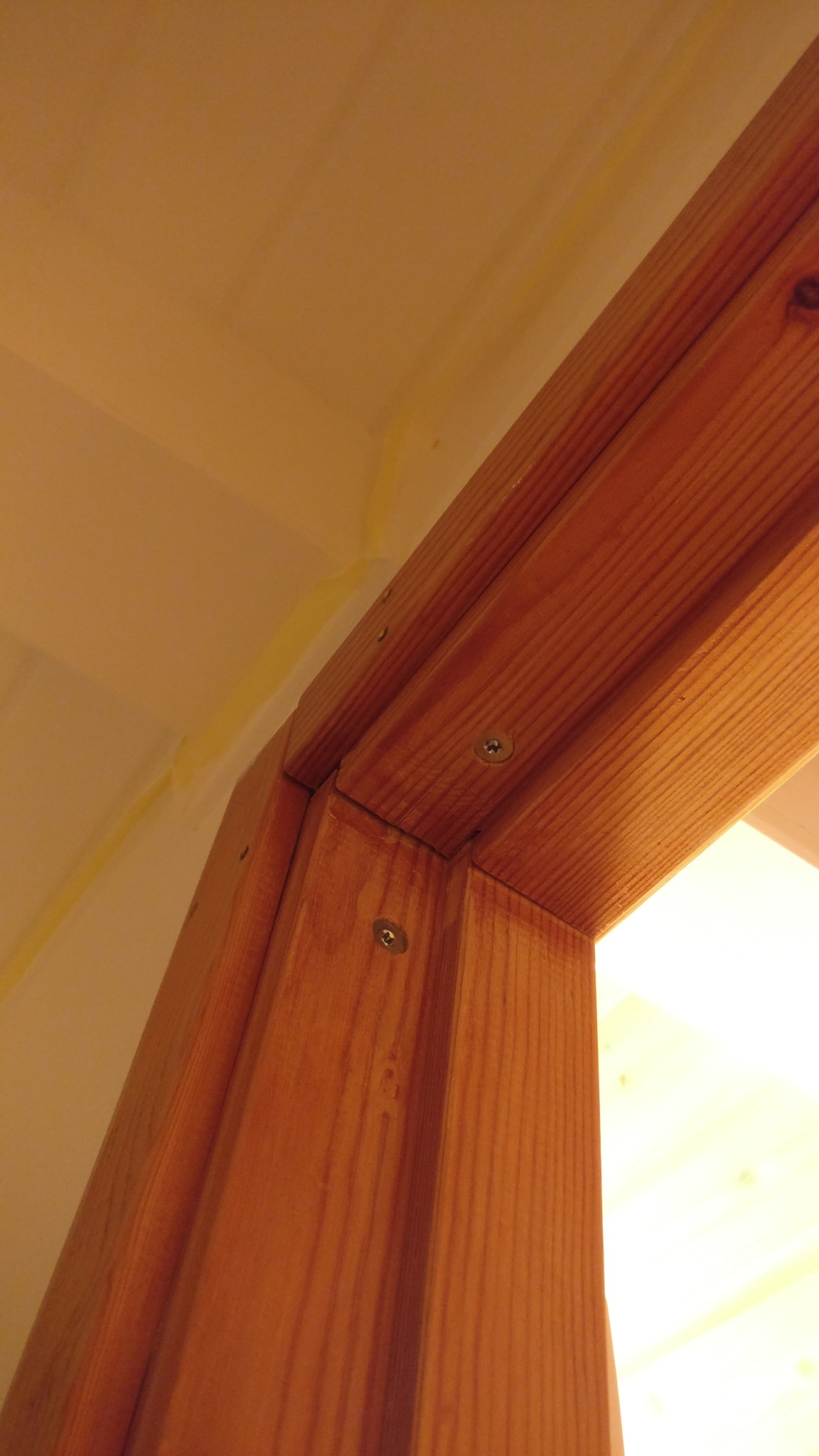

Övre, horisontell karm:

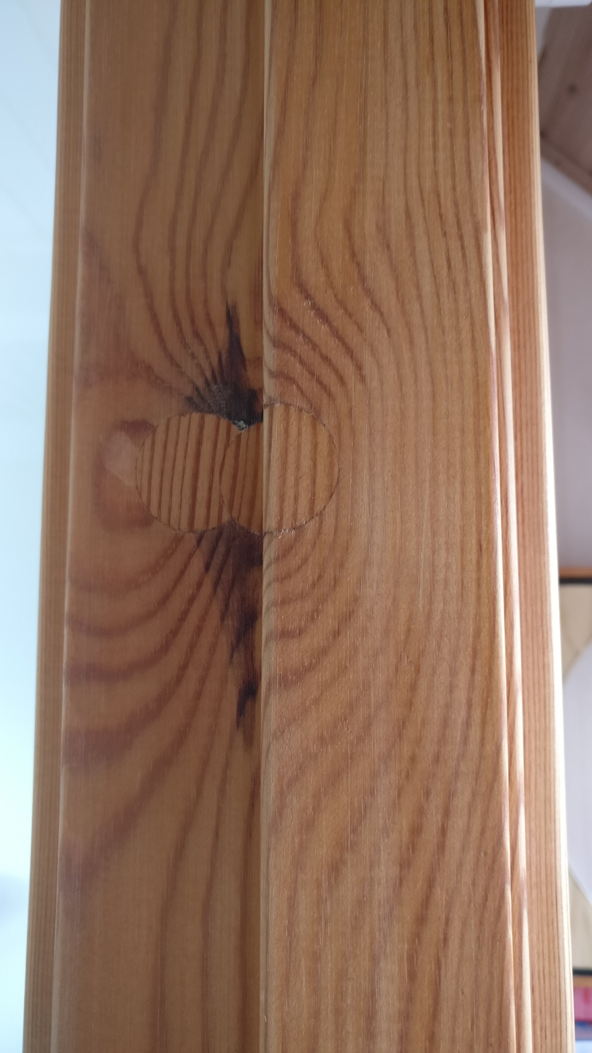

Kan en karmskruv gömmas här? Denna sitter på karmens vänstra insida. Finns en uppe och en nere, men ingen på höger sida.

nej där har varit knast i virket som de borrat ut och ersatt med träplugg när de tillverkade karmenS sfiiia skrev:

Ah, okej! Det låter ändå rimligt med knast-fix.T tergo skrev:

om det är likadana foder på bägge sidor så är det nog enklast att ta bort dem och kolla hur karmen sitter fast och sen ev demontera den helt och återmontera på rätt sätt. Nåt i huset har väl helt enkelt rört sig så karmen satt sig lite. Ingen ide att försöka justera eller hyvla det korrekt.

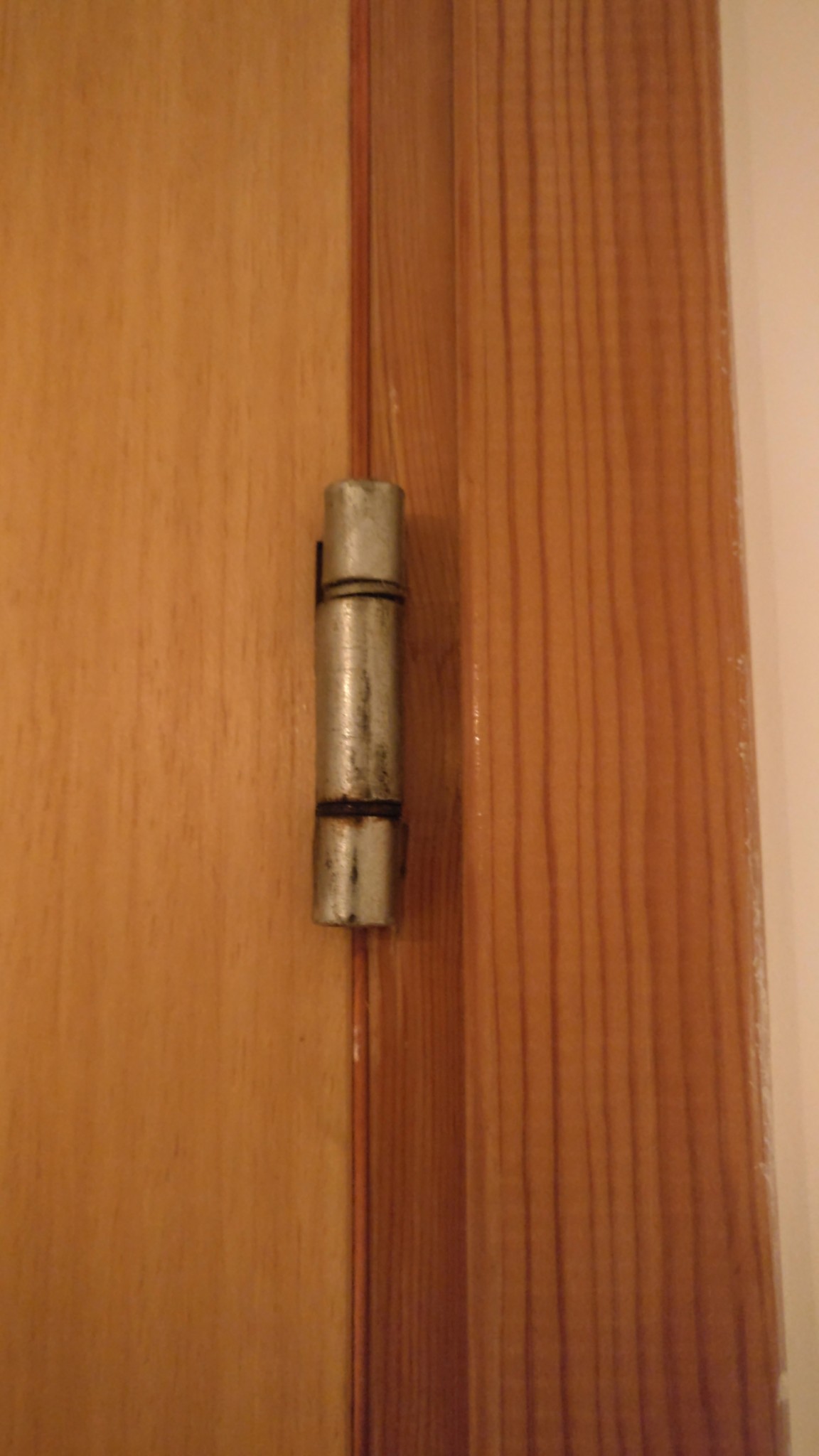

Vi har samma problem med en dörr. Våran dörr har problem med att det övre gångjärnet deformerats ungefär en mm in mot dörren. Ett enkelt fix borde vara att byta till ett nytt gångjärn, om man bara hittar ett likadant. (vilket har visat sig vara svårt även till en 5 år gammal dörr). Så kolla så att gångjärnen sticker ut lika långt uppe och nere i sida. Jag har försökt bryta tillbaka gångjärnet men det är som du säger inte speciellt enkelt att justera den modellen.
är det insticksgångjärn så går de att hitta GÅNGJÄRN HABO 2465 FÖR INNERDÖRR VIT (bauhaus.se)Cheesen skrev:
edit
insticksgångjärn är nog fel namn det heter nog snap-in-gångjärn

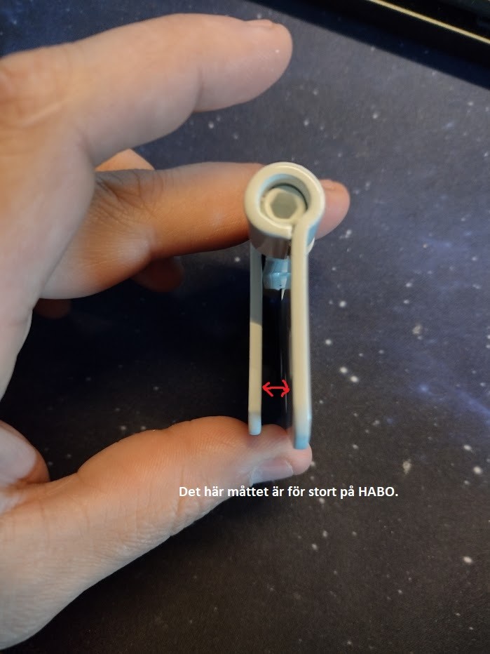

Ja vi har insticks gångjärn, av okänt fabrikat. Habo 2465 har dock en annan konstruktion så med Habo installerat så går inte dörren att stänga. Den tar i både uppe och nere. (Karmen är för smal eller snarare fräsningen är för grund för att det ska funka)T tergo skrev:
Sänk båda gångjärnen lite (sitter en insexskruv på undersidan av dem) och knäck därefter det nedre gångjärnet lite utåt så att springorna på sidorna blir lika stora hela vägen uppifrån och ner.S sfiiia skrev:
Därefter så kan du kolla om låskolven går in i hålet i låsblecket som den skall. Gör den inte det och det är väldigt lite som tar emot så är det nog enklast att fila upp lite större hål på låsblecket.

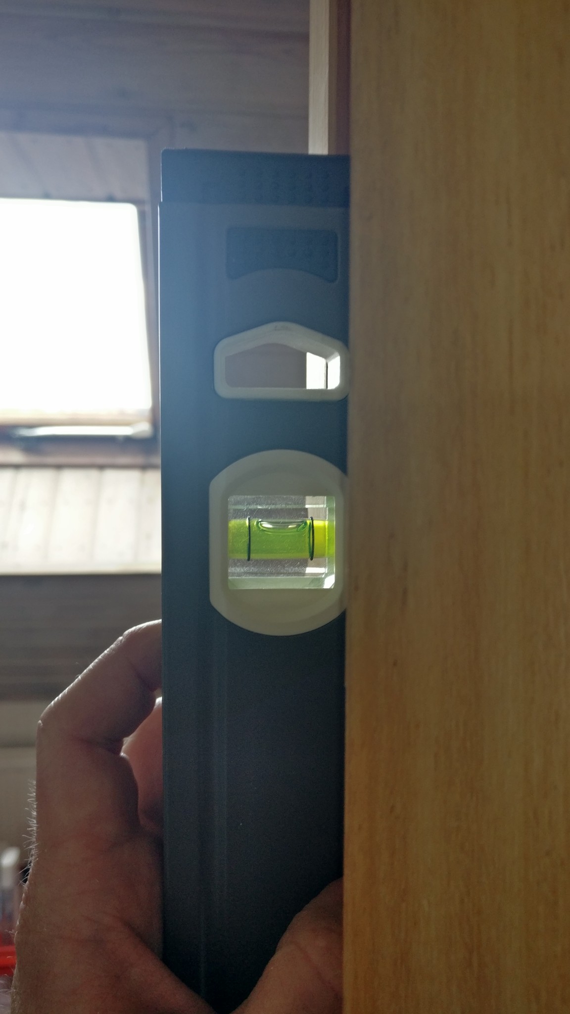

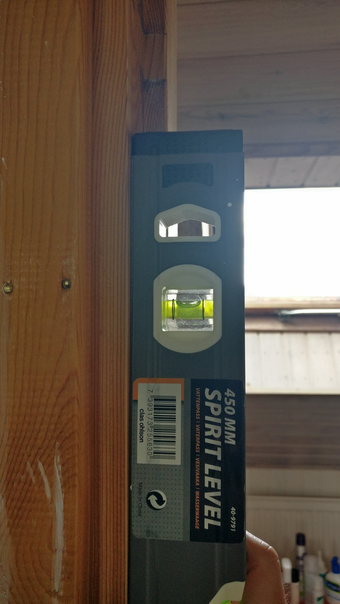

Man kan rimligen inte justera bort en karm som sitter fel.......det syns ju tydligt nere och på vattenpasset att dessa delar inte är i våg. Dvs att endera sidostycke sjunkit. De är ju i lod såklart men det räcker ju inte om de inte är på samma höjd.

Vi tror att problemet har uppstått när vår nedervåning renoverades för några år sedan. Vi göt då en ny platta på hela nedervåningen och alla väggar plockades bort inför ingreppet och hjärtväggen ersattes med stöttor. Vi tror att stöttorna kanske spändes upp för mycket eller för lite vilket kan ha gjort att golvet på övervåningen slagit sig vilket i sin tur kan ha dragit med sig karmen.
Nu när vi renoverar övervåningen planerar vi att skruva fast golvspånet för att få bort knarr (just nu spikat). Vi tänkte att vi gör detta först för att se om något händer med dörren.
Eftersom karmens övre, horisontella del är sned enligt vattenpasset tänkte vi sätta en skruv i ena sida, där dörrbladet går emot, som ett andra steg. Vår förhoppning är att krocken i överkant försvinner om karmen blir i våg.
Tredje steget blir att försöka knäcka till gångjärnen, så som några av er har föreslagit. Förhoppningsvis kan vi få bort krocken på vänstra sidan på det här sättet. Vi såg att det fanns gångjärnsknäckare att köpa som vi i så fall tänkte testa med.
Om dörren fortfarande tar emot längst upp blir sista steget att hyvla av dörrbladet i överkant.

Maken satte igång med dörren igår. Han satte i en skruv i övre delen av karmen och en vänstra delen för att tvinga ut dem. Dessa ska sedan spacklas och allt ska målas. Sedan böjde han även till gångjärnen litegrann och filade upp blecket så att låset funkar igen. Det blev bra! Men ska bli spännande att se vad som händer i höst när huset börjar röra på sig igen.
