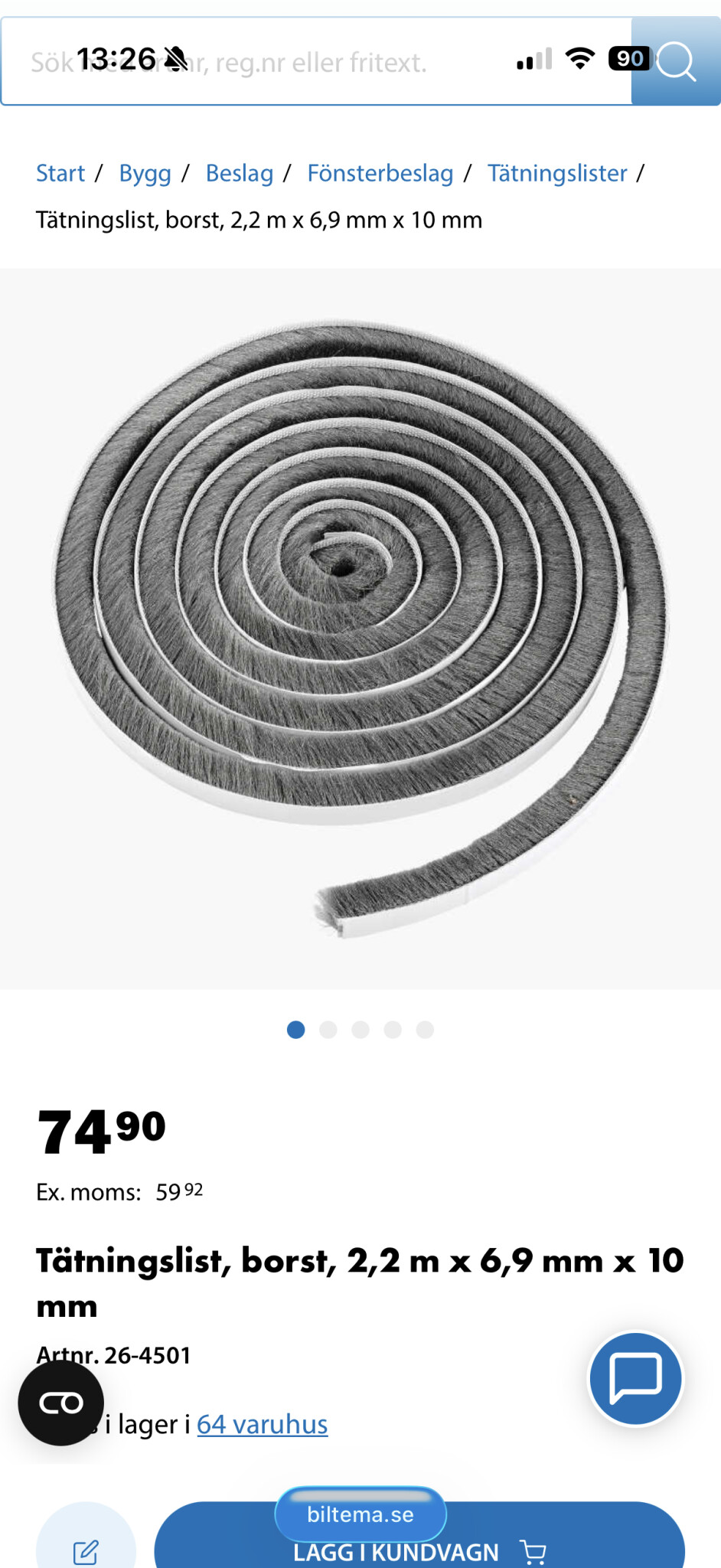

Har du provat en sån?D daddywonderland skrev:
Det är inte som en vanlig list som bara är gummi. Det blir ganska bra. Det blir i alla fall inte för tajt med en sån eftersom den är mjuk. Vid tröskeln finns liknande lister man kan sätta på själva dörren.
En sån har jag inte testat. Aldrig sett förr men bra tips tack!
Undrar om det skulle gå att fräsa in ett spår för tätningslist i befintlig karm.

Prova det och kolla om du blir mer nöjd med det. I alla fall värd det innan man börjar ändra om allt. Och det kommer nog inte bli några problem att få dit det på ett bra sätt. Jag har använt dessa på ett annat ställe. Men kommer nog sätta det snart vid en dörr också.D daddywonderland skrev:
