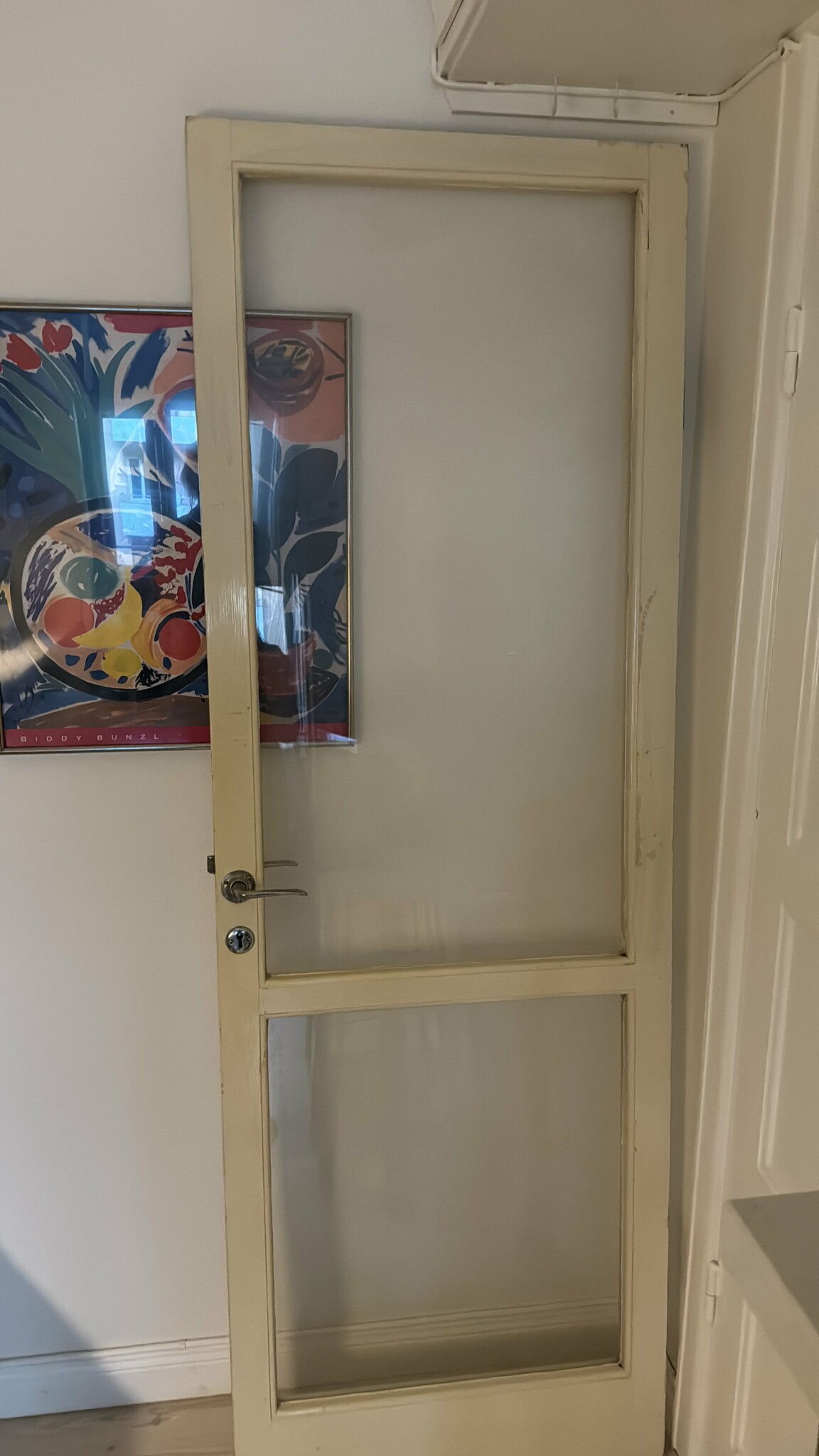

Jag har en gammal glasdörr jag vill använda i min lägenhet men har svårt att hitta vilket modulmått som dörren kräver. Dörrbladet är enligt mina beräkningar 67,5 cm bred och 200 cm hög. Gångjärnen är gamla i ”trappmodell” och jag vet inte riktigt hur det påverkar modulmåttet? Är det någon som har erfarenhet?
  • Gammal glasdörr med träram lutad mot en vägg, med dörrhandtag och gammal trappmodellens gångjärn. En färgstark målning hänger till vänster om dörren.
BirgitS
Den första standarden för dörrstorlekar kom några år in på 60-talet och det kallas numera för den gamla standarden medan den nya kom några år in på 70-talet. Innan den gamla standarden hade varje lokalt snickeri sina egna mått.
Sen förekommer det att folk sågar av några cm högst upp eller längst ner för att få en dörr att passa när man t.ex. lägger ett nytt golv ovanpå ett gammalt.
Mått etc. för gammal standard: https://www.swedoor.se/tips-och-rad/gammal-standard
