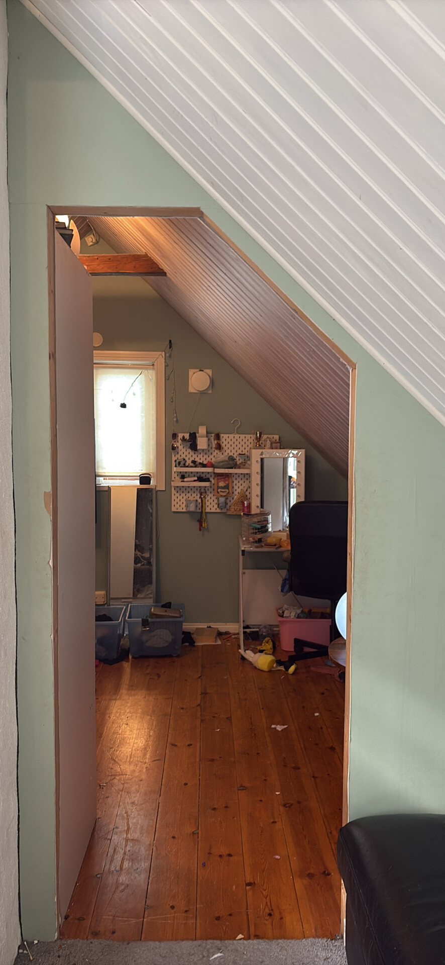

Vad är bästa, snyggaste och billigaste lösningen för en dörr i detta utrymme?
Köpa något begagnat och prova kapa karm och dörrblad?
Tillverka egen dörr med reglar & massonit etc etc..
Skjutdörr funkar ej på grund av skorsten och snedtak på vars en sida av dörröppningen.
Funderade på hyvlade spontbrädor och bara hänga utanpå som en stalldörr typ men det blir mycket vikt.
  • Öppning till ett rum med snedtak, träväggar och ett skrivbord. Rummet har en mix av förvaringslösningar och trägolv.

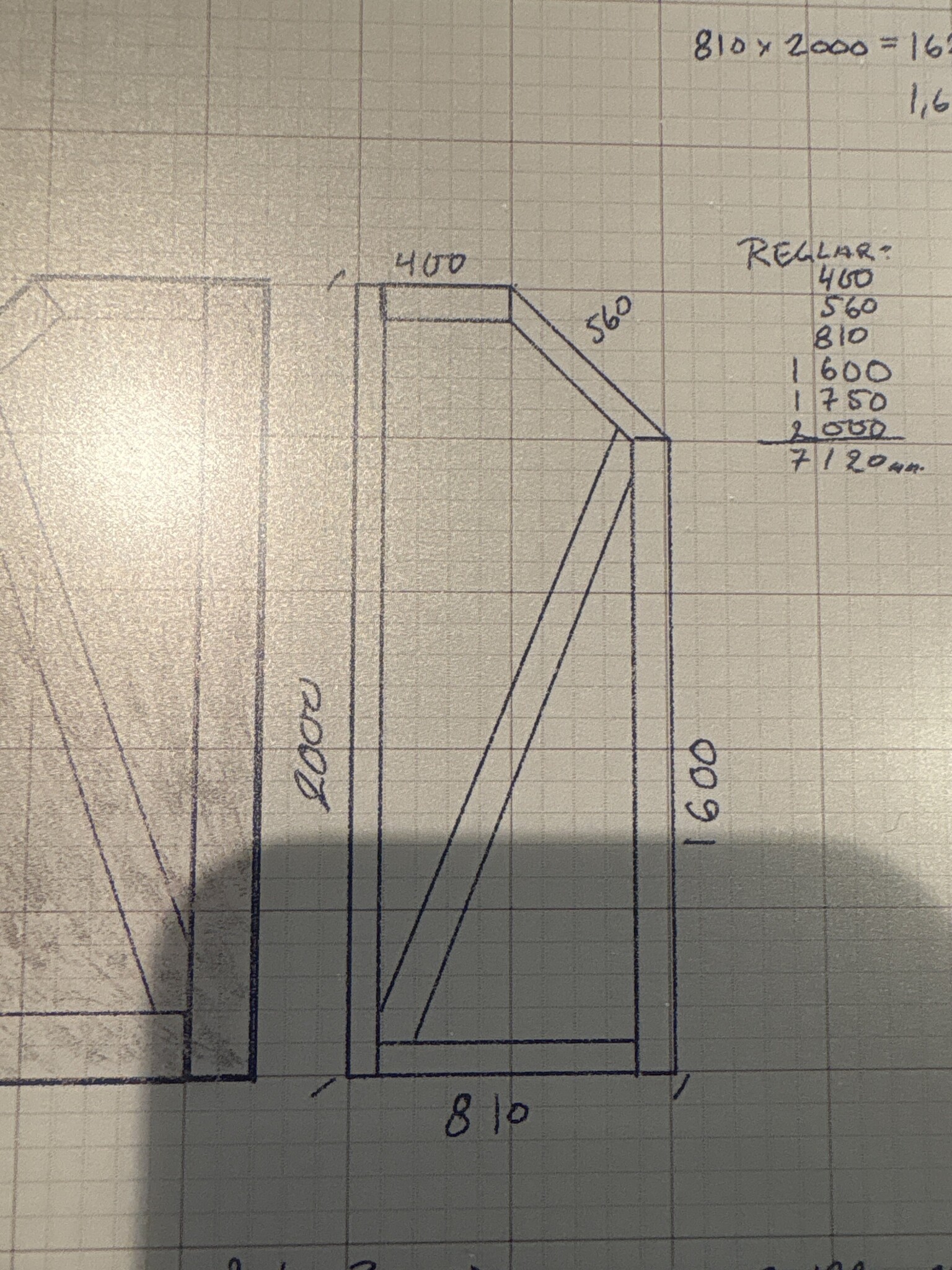

  • Ritning av dörrkonstruktion med måttangivelser, visar två förslag med diagonala stag, mätt i millimeter på rutigt papper.
Köp beg massiv dörr + lite extra karmdelar.
Det blev en hemmasnickrad dörr ändå..

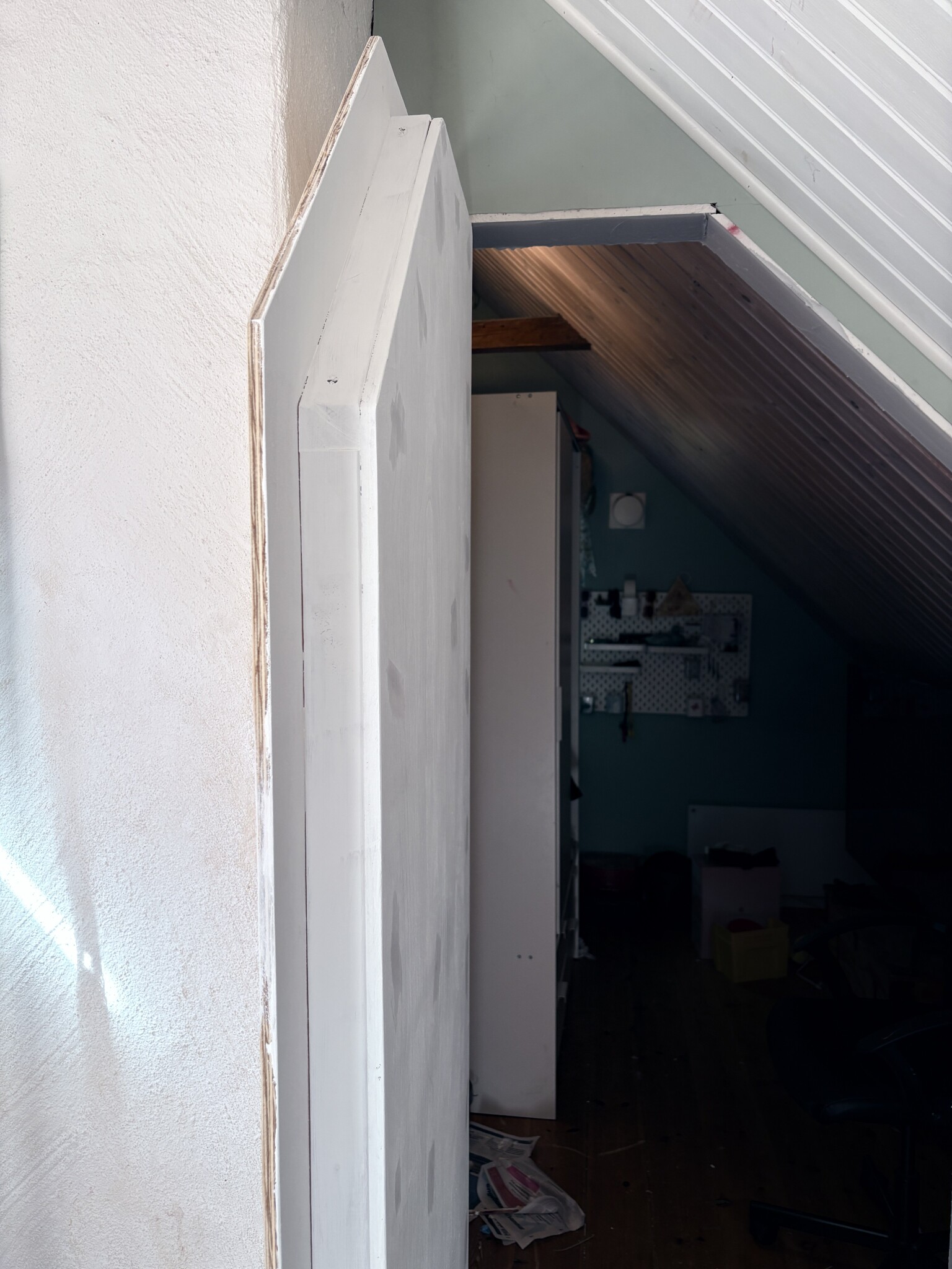

Såhär blev det:
  • Hemmasnickrad vit dörr med snedskuren ovandel monterad under en trappa.
  • Hemmasnickrad dörr av trä under snedtak, plank med synliga ådringar och spacklade partier står lutad mot en grön vägg över en grå matta.
  • Hemmasnickrad dörr installerad under ett sluttande tak i en vitmålad passage.
Vante och 1 till
Smart att skippa foder och låta den gå ända ut till taket på det sättet. Känns rätt för den typen av dörr på den platsen.
