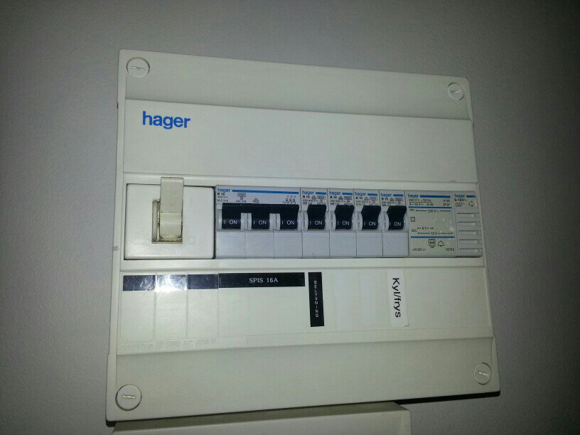

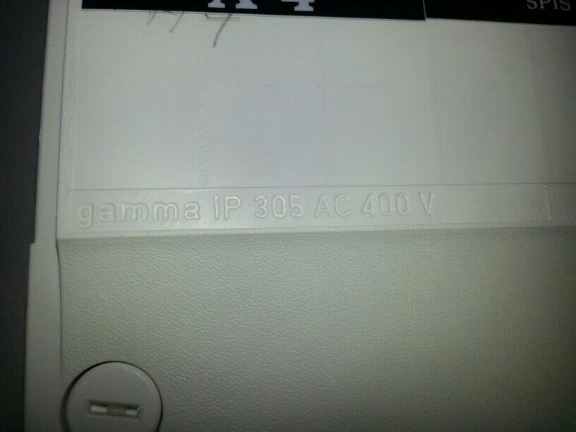

Dörr till Hager gamma ip305
Söker en dörr/lock till min el central. Någon som kan tipsa om sida alternativt en länk till den dörr jag behöver.

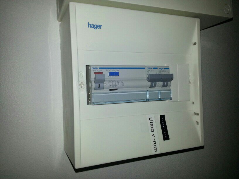

Sedan sitter denna under, utan något id för vilken typ det är?

Till den övre vet jag faktiskt inte om det finns..? Är en äldre modell iaf.
Den undre vet jag att det finns. har dock bara satt "lock" till 2 modul till dessa. Den öppnas dock uppåt

https://www.elbutik.se/product.html/dvrr-till-gd1-tr-ansparent-gp1gp106t?category_id=1851
2281073
https://www.elbutik.se/product.html/tillbehor-gamma?category_id=1851
2290951
Någon får gärna bekräfta detta först. Jag är osäker på att 2290951 passar till en äldre? central.

Okej, tack för snabbt svar. Vad heter den undre? I modell namn eller typ.

"mini gamma" heter den. brukar normalt sett bara användas 4modul för insättning/komplettering av JFB utan att byta centraler.
Tack för länkarna, jag testar att beställa dem! Får testa och skicka tillbaka om de inte passar.
Kommer inte passa... köp en ny 2×13 samt lucka till den. Sedan kan en elektriker byta detta på 1 timme.
