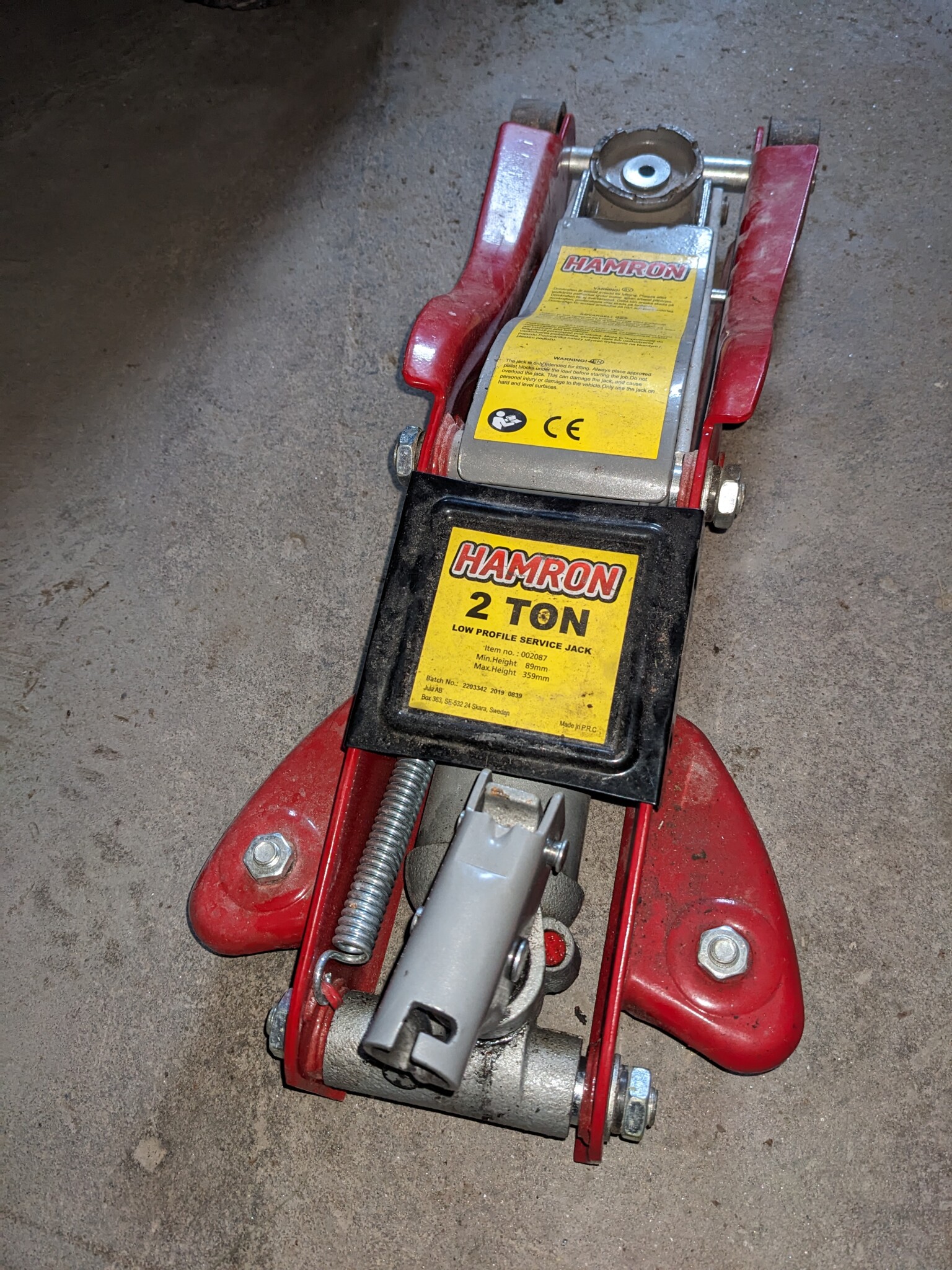

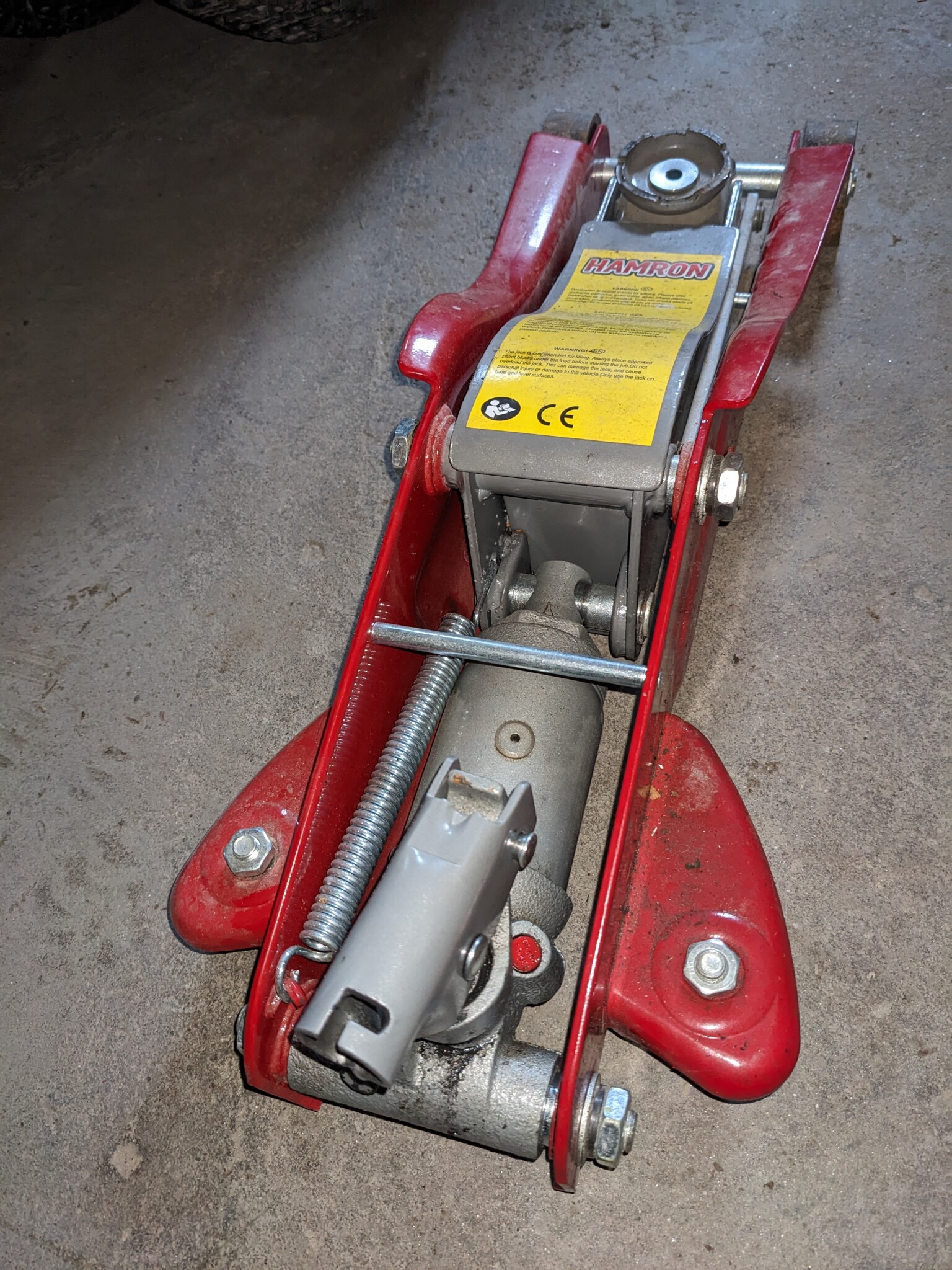

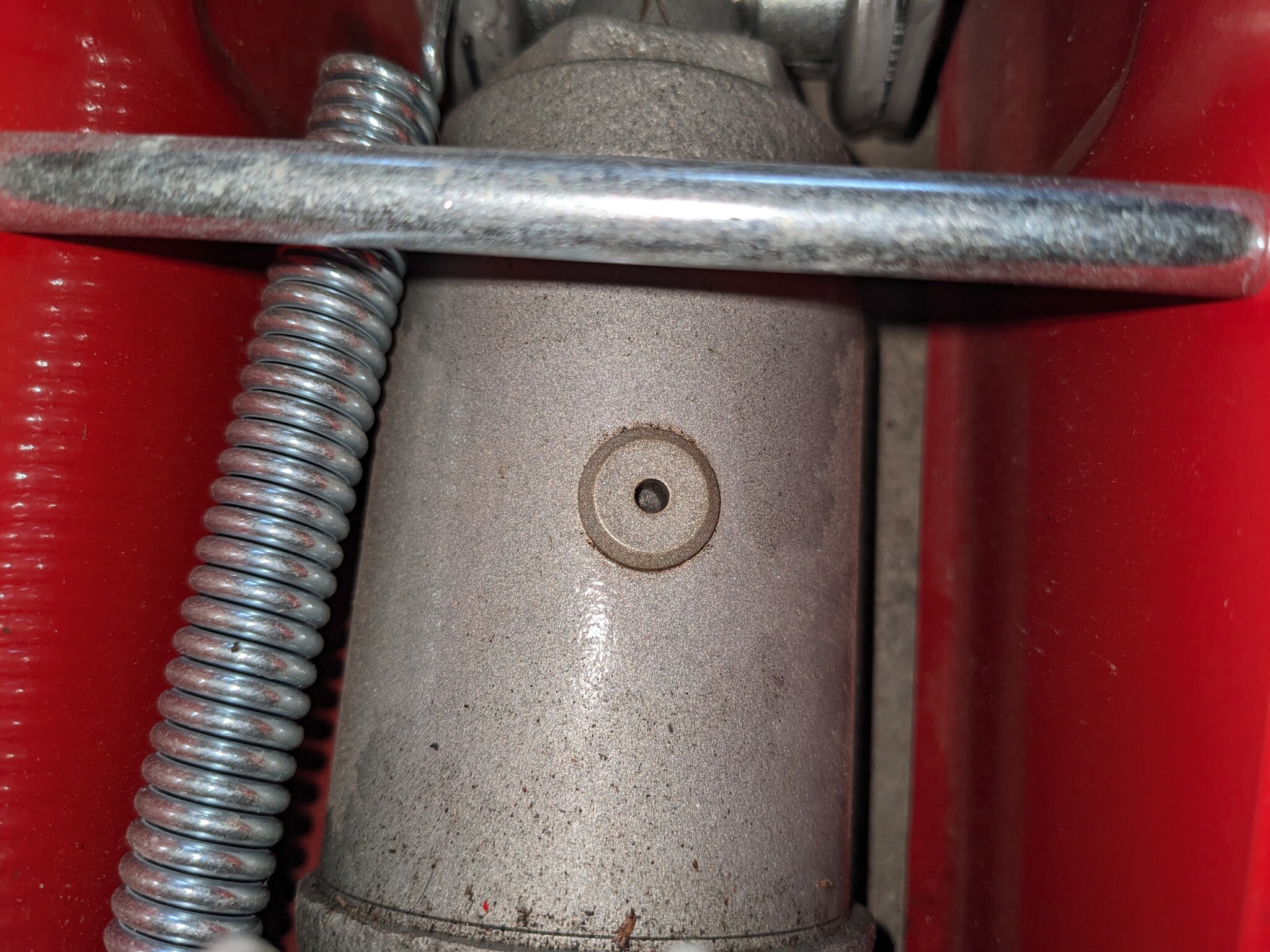

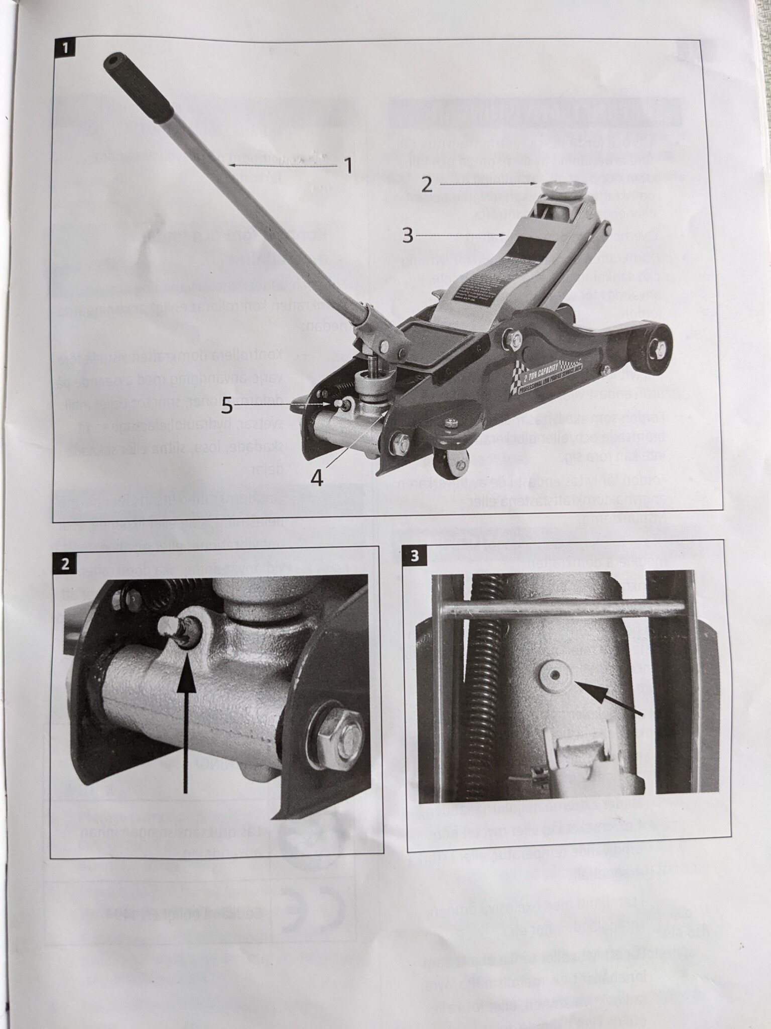

jag har sedan 2019 en domkraft från Jula av märket Hamron som ej längre vill lyfta trots avluftning av systemet, varpå jag antog att olja behövde fyllas på. Jag blir dock något förbryllad av deras bruksanvisning (vilket inte är första gången..) i och med att det nämns både "påfyllningsplugg" (som pekar mot den röda täckpluggen under vilken det finns en skuvplugg) och "påfyllningshål", vilket då skulle vara den på själva kolven. Jag blir dock konfunderad i och med att det inte finns någon täckplugg för detta hål?
Bifogar ett par snabba foton på själva domkraften och ur manualen.

  • Närbild av Hamron domkraftens kolv med synligt påfyllningshål, delvis omringad av röd lack.
  • Bruksanvisningssida som visar en Hamron domkraft och två närbilder på dess påfyllningsplugg och påfyllningshål.

  • Hamron 2-tons domkraft i rött och svart på betonggolv, visar framsidan och märkning, i behov av underhåll.
  • Röd och grå Hamron domkraft på ett betonggolv, synligt använd, med fokus på hydraulmekanism och varningsetikett.

Pluggen mitt på cylindern (nr3 )brukar vara av gummi ( men övermålad)och där fyller du på
Dvs ryck bort den med tång eller skruvmejsel

Hej och tack för snabba svar! Ja, det visade mycket riktigt en övermålad plugg (sent aprilskämt?). Jag provar att fylla på och funktionstesta när tillfälle ges.
