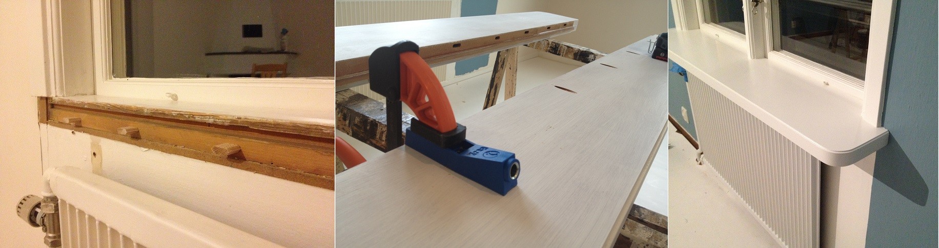

Har själv haft en Domino ett tag och jag har visserligen inte byggt något särskilt avancerat ännu men jag tycker ändå att den uppfyller mina förväntningar så långt.
Senaste projektet blev två fönsterbänkar som jag nog hade haft svårt att få till på det sätt som jag ville utan Dominon. Blev visserligen tvungen att använda Kregs pocket jig också - svårt att ha tvingar ut genom fönstret under hela torktiden i November.
Man kommer på en hel del områden där man har nytta av Dominon när man väl skaffat den.
När det gäller smidighet/precision så måste jag som glad amatör nog säga att det ändå krävs lite övning/tänka till. För fönsterbänkarna i exemplet ovan tejpade jag fast en libell på Dominon för att förenkla att få infräsningarna i våg.

Jag kan se det. Ditt trick med fönsterbrädan hade jag inte kommit på. Snitsigt med snyggt slutresultat - well done!badtastex skrev:

Enbart Kreg hade i detta fall inte varit tillräckligt. Har liknande gamla fönsterbänkar på andra ställen i huset och de har spruckit upp i fogen trots konsoler.
Jag köpte Kregs minikit på ebay (brittiska), tror det blev strax över 200kr skeppat och klart. Biltemas och även Essves skruvar med kullrig skalle passar även om jag tog en skruv som var ett nummer för stor och slipade ner skallen.

Det blev väldigt snyggt.
Hur fäste man in fönsterbänkarna förr?

Förmodligen en dum fråga, men var är "Kregborrningarna" lokaliserade på den färdiga fönsterbrädan?

Ja undersidan måste det vara. Snyggt och prydligt även på "avigan" men du slipper spackla.

Vet inte riktigt hur man gjorde förr, de vi har som ser ut så här "original" är ju fästa med konsol vilket jag tycker är skitfult. Det finns ett spår i våra karmar men det är inte tillräckligt för att hålla något. Jag gissar att gamla fönster byggdes med en fönsterbänk som var en del av karmen.
Skruvarna sitter på undersidan och de får vara synliga så att jag eller eventuell efterföljande husägare kan ta bort dem. Tog oclså minimalt med lim och inhet lim på dominosen i själva fönsterbrädan.
