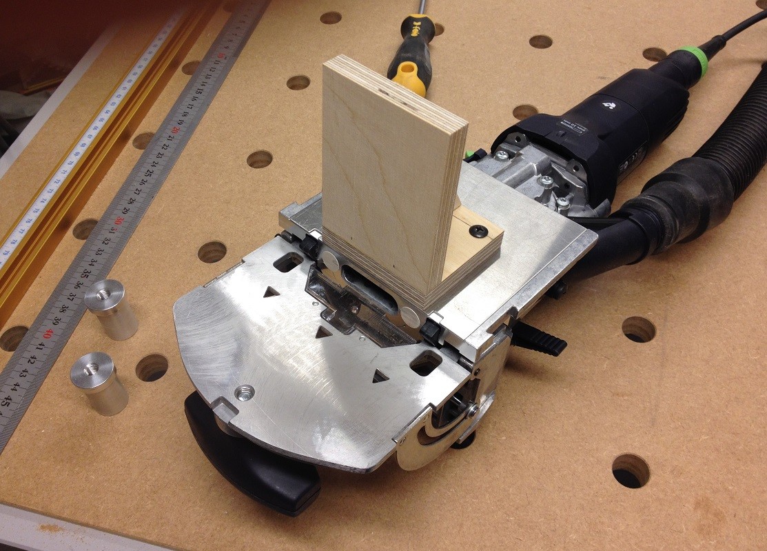

Om man lagt hela verktygsbudgeten på Dominon så kan det vara trevligt att slippa köpa alla tillbehörsdetaljer. Anslagsbacken känns som den viktigaste prylen och nu fick jag äntligen lite tid till att fixa en egen.

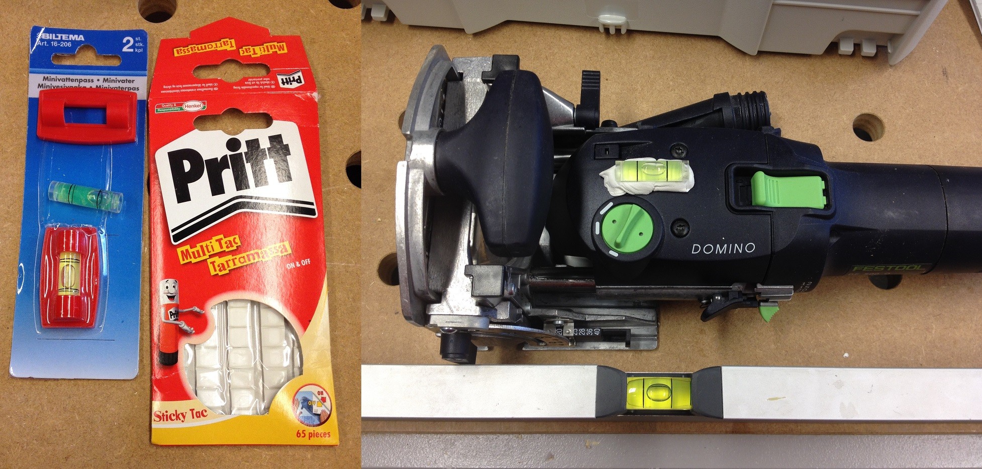

Har använt min domino till att fästa in en del fönsterbrädor direkt in i fönsterkarmen och det har väl blivit lite sådär med hur väl de är i våg. Testade därför att sätta dit en libell på Dominon. Enkla libeller från Biltema och häftmassa. En varning angående minivattenpassen från biltema - de är fästa i huset med den dubbelhäftande tejpen som sitter under så de är inga under av noggrannhet direkt...
