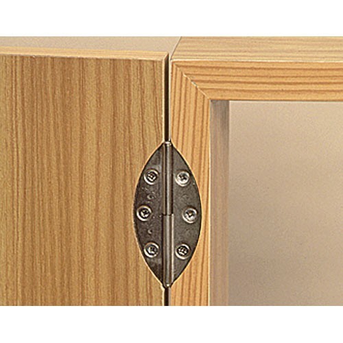

Kanske till något sådant:
Jag är helnöjd med Dominon och har hittills inte saknat en kexmaskin. Men det finns ju en massa special "kex" som gångjärnen ovan och en massa annat: http://www.axminster.co.uk/lamello
Har använt gångjärnen till ett projekt, mest för att jag fick med två askar dito till min kexmaskin. ser inga direkta nackdelar med dem, möjligen lite flimsiga men det hade ingen praktisk betydelse.

Tusan också, då kan jag inte göra mig av med kexmaskinen. Det finns ju ett användningsområde. Att jag sedan sannolikt aldrig kommer att använda den till detta är en annan femma...
