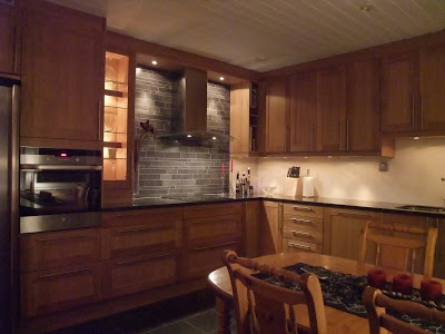

Dolt och snyggt - dimmer + spottar ovan diskbänken.
Vi vill ha så lite som möjligt synligt och har hittat på Kvik en bra lösning där dom fräser in elkablarna i skåpen från baksidan av underskivan till skåpet och kablaget blir således helt dolt. Även de supertunna spottarna fräser dom hål för och dom blir helt osynliga från insidan.
Spottarna bygger då knappt någonting i höjd nedåt.
Dom har till detta en snygg lösning som är en pinne som hänger ner från underkanten av skåpet som vid beröring fungerar som dimmer.
Skitbra!

Jag är mest bekymrad över styrkan på belysningen, vi kommer ha en spott per 40cm.
Kommer det räcka ?
Någon som har något bra alternativt förslag för att dölja så mycket som möjligt samt en något tips på liknande dimmer-pinne funktion ?

Vi har använt oss Uranus spottar från Beslagdesign (http://www.beslagdesign.se) och fällt in dem i en täckskiva till ett IKEA kök. 20 W lampor satta med ca 40 cm mellanrum. Sitter även en infälld dimmer som är ganska lik spottarna i ena änden av täckskivan. Upplever inga problem med att det inte räcker till som arbetsbelysning.
Köpte allt på Fredell's...
De vita uttaget är bytt till ett i antrecit...

De spottar som vi har fräst in är 20 W/12 V och är gjorda för att byggas in. Se skiss på Beslagdesign.se/belysning/Infällnadsbelysning Spot Uranus. De kräve 16,5 mm djup.
Blir inte alls varmt på ovansidan.
Lycka till.

Hur ser det ut på insidan, går kablaget till spottarna synligt där ?
