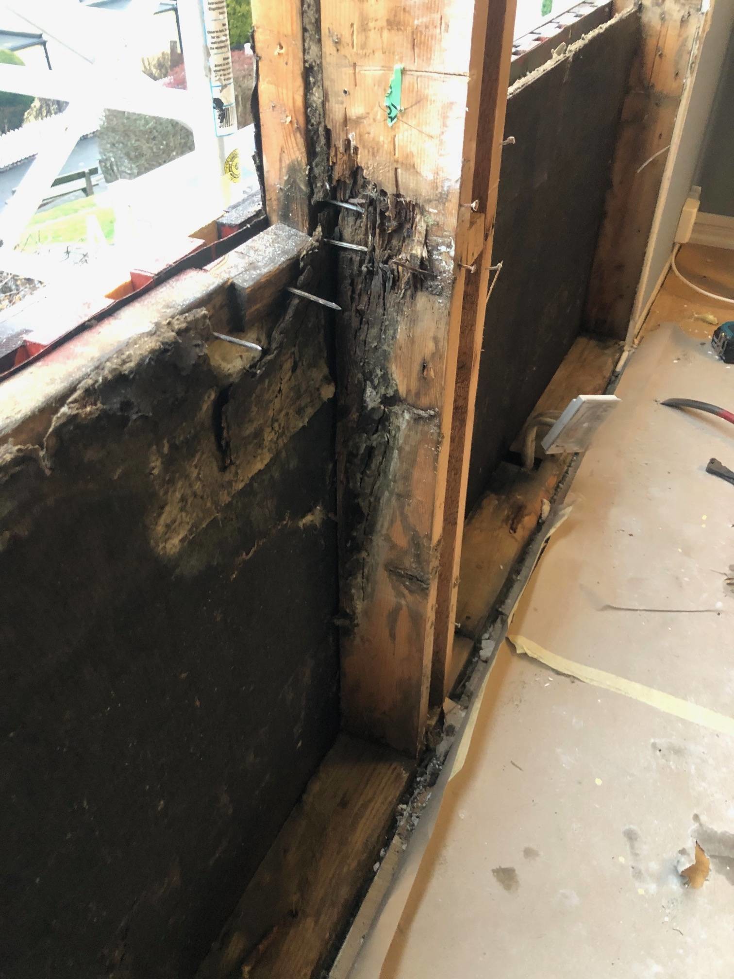

Grattis till ditt hus!O OMJ skrev:Hej! Nybliven husägare utan större erfarenhet av dolda fel eller processen kring det så jag skulle uppskatta er input.
Vi köpte och flyttade in i ett radhus från 72 nu i somras. Det är i gott skick och vi behövde inte göra mycket mer än att fixa ytskick. Nu under hösten har min fru och svärmor tyckt att det doftar lite fukt i ett av sovrummen på övervåningen. Förra veckan fick vi dit en snickare som skulle kolla på det och hjälpa oss att byta fönster för de var nog rätt gamla (jag har ingen uppgift på när de byttes senast).
När snickaren lyft bort fönstret såg det ut så här under:
[bild] [bild]
Brädan var helt murken, han kunde trycka sitt finger rakt genom den. Med största sannolikhet så har det kommit in lite vatten under fönsterbleck eller mellan fönsterbleck och salning. Det fanns ingen nämnt om någon sådan risk i besiktningsprotokollet och vi hade inte kunnat upptäcka det på något sätt utan att ta bort fönstret.
Hur ska man gå vidare, är det rimligt att driva det och vad ska man begära ersättning för?
Mvh Mattias

Ang skadan kring fönstret så spelar det nog ingen roll om det är från 90-talet, det är fortfarande passerat bäst före datum för annat än egen åtgärd. Det brukar stå datum när fönstret är tillverkat stämplat på karmen.

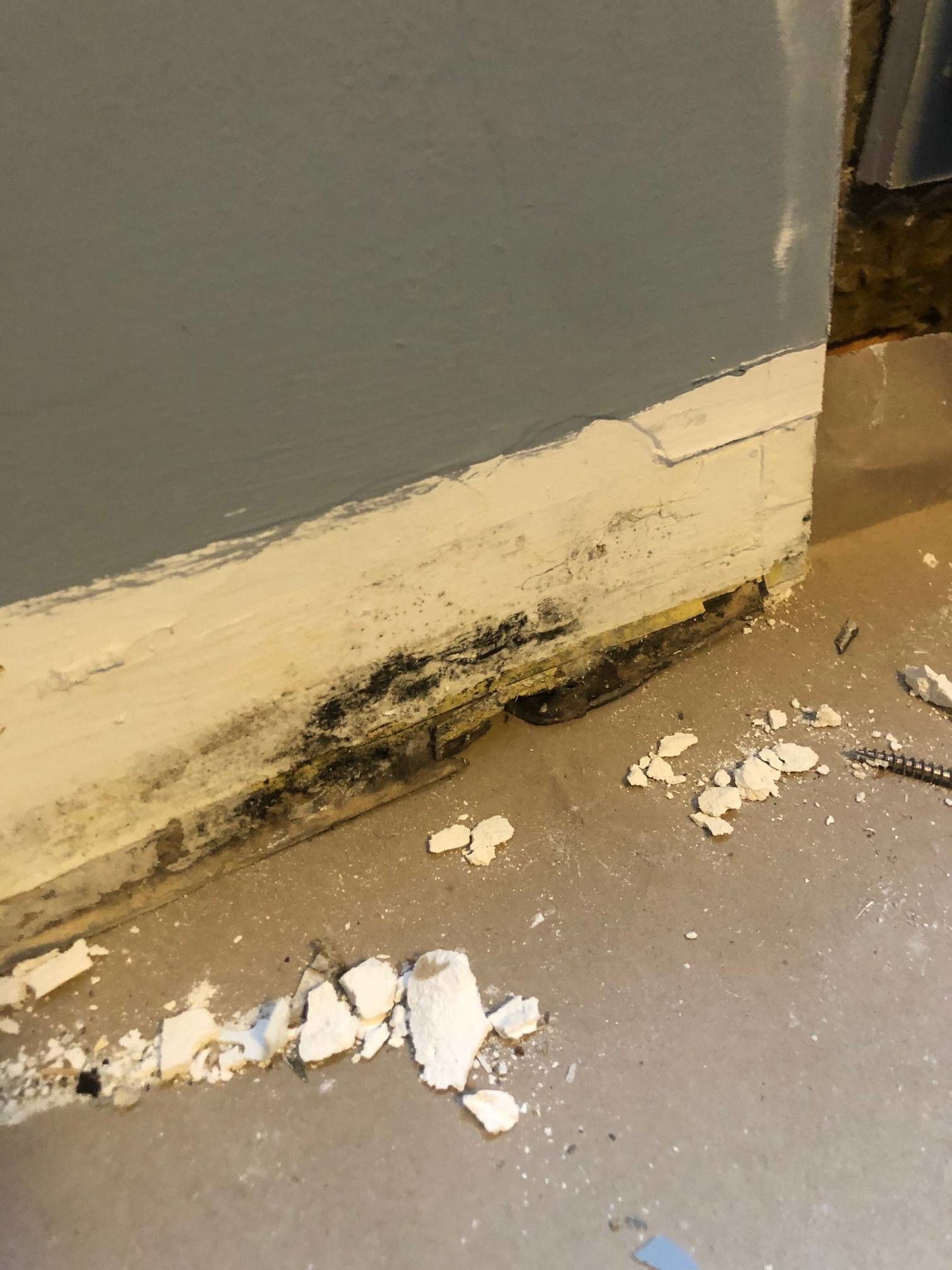

@TomasJor tackar för förklaringen. När man har mycket att göra och inte är helt erfaren så kanske man överreagerar. Jag bifogar lite nya bilder på hur det har utvecklat sig. De hittade mer skador när de började lyfta ytterligare.
Det var mögel/svart påväxt på nedsidan av gipset så de har fått byta ut alla reglar/balkar samt panel på utsidan på den delen av väggen där fönstren suttit.
Jag vet inte vad det slutar på ännu men det blir väl en del timmar. Detta är inte ett jobb/skick på huset som jag hade förväntat mig när vi köpte så jag kommer nog reklamera en del av kostnaden för detta till säljaren. Får se vad det slutar på.

Det ser förfärligt ut! Men det måste ju ha luktat fukt där, eller är det torrt?

Om du inte redan gjort det så bör du anmäla till säljaren omgående att ni har hittat det här. Jag tror visserligen inte att du rent formellt/juridiskt kan få ersättning för det. Men om du tar upp det som dolt fel gentemot säljaren, så finns det en skaplig chans att säljaren ersätter iallafall en del av det frivilligt.
Men driv det inte med några större advokatkostnader, risken att bara förlora ännu mer är för stor.

Är 100% säker på att man hade sett ett felaktig utformat fönsterbleck vid detta fönster ifall man hade tittat på det på besiktningen.
Alltså inget dolt fel. Sen har jag full förståelse för att man inte kan kolla på allt, man tittar därför mest på de som fort blir akut.

Jag vet inte säkert om ki gjorde en besiktning före köp, men som tillägg till kloka råd ovan så bör ni kontakta besiktningsföretaget om ni gjorde en besiktning före köp. Detta borde nog upptäckts vid en besiktning. Samtidigt är besiktningsföretag skickliga på att friskrivning sig med breda undantag.
Er fråga är typisk för yngre som köper sitt första hus. Vem skall betala reparationerna? Säljaren, försäkringsbolaget, kommunen, osv... Att de själva har ett ansvar för sitt eget hus, faller dem inte in. Skall man hårddra det, har de flesta bara bytt hyresvärd, från ett bostadsbolag till en bank. Skillnaden är att banken inte skickar ut "någon" som fixar felet, och står för kostnaderna. Denna villfarelsen är grunden till mången byggahusfrågeställning.
I ert fall, har skadan eskalerat. Men likt övriga anser jag av vad man kan se av bilderna, att det nog funnits tecken på röta, även innan väggen revs. Så försök få säljaren att betala en del av kostnaden. Vägrar denne? "Dra det inte till domstol"'.
