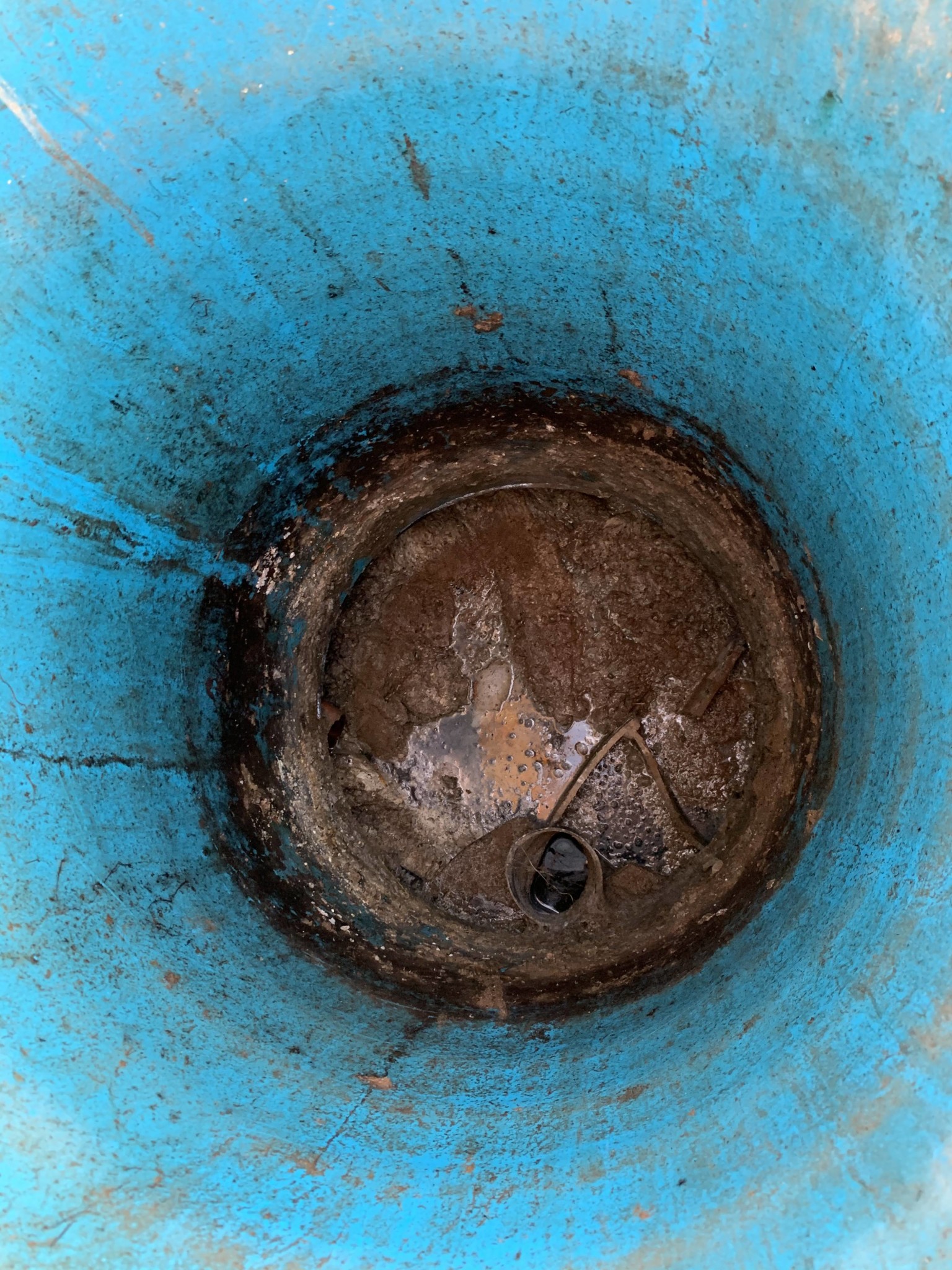

Dolt fel? Trekammarbrunn
Det är tråkigt nog för dig ett argument för att felet inte var dolt. Förhöjd vattennivå i slamavskiljare är en väl känd indikation (för t ex en besiktningsman) på problem med infiltrationen.L Lergraven19 skrev:

Bara det faktum att man inte ser skiljeväggarna tyder på att någonting är fel. Man ska aldrig behöva tömma brunnen för att kunna se väggarna om den i övrigt fungerar.L Lergraven19 skrev:
Om ni hade öppnat locket på visningen och tittat i brunnen så hade ni sett att någonting är fel med anläggningen eller hur den har hanterats.
Sen håller jag med om att säljaren borde ju absolut ha informerat om det, framförallt eftersom killen som tömt brunnen upplyst kunden om det.

Men civilrättsligt så har du redan stämt köparen. Då är det svårt att stämma icen
Såhär ser det ut i brunnen ikväll. Alltså en vecka efter tömning. Om max två dagar så ser man inte skiljeväggarna..M Maledictus skrev:Bara det faktum att man inte ser skiljeväggarna tyder på att någonting är fel. Man ska aldrig behöva tömma brunnen för att kunna se väggarna om den i övrigt fungerar.
Du får köpa en billig pump som tål avloppsvatten, så att du kan tömma brunnen lite varje kväll under en buske i trädgården eller så. Lämpligast tömmer du från fördelningsbrunnen eller från 3e kammaren (där röret sticker upp)
Sedan får du börja planera för nytt avlopp nu under sommaren eller hösten.
När du hade slambilen hos dig, tömde han bara brunnen, eller försökte han också spola rent spridarrören (som fördelar vattnet över infiltrationsbädden)?
Annars kan det vara ett alternativ.
Uppenbart fel på anläggningen med andra ord. Trist för er eftersom det brukar kosta ganska mycket att anlägga en ny avloppsanläggning. I detta fall räcker det ju inte bara med en ny brunn eller ny infiltration/markbädd utan ni behöver göra båda.L Lergraven19 skrev:
Min lekmannauppfattning är att detta inte på något vis är ett dolt fel även om det är ett tråkigt fel och oschysst av säljaren att inte säga någonting.

Oavsett vems fel det är så skulle jag nog tömma allt och tvätta rent och undersöka vad som hänt...........Det måste ju ändå vara relativt ovanligt att så nya produkter bara havererar sådär...........Vad säger tex tillverkaren? kanske de vet om en dålig batch och de har stått för fiolerna tidigare?
