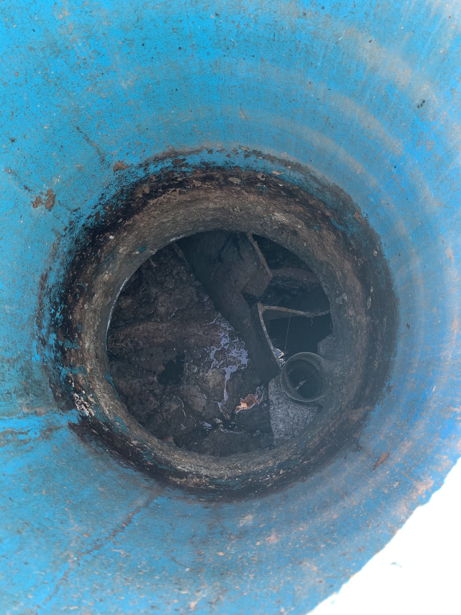

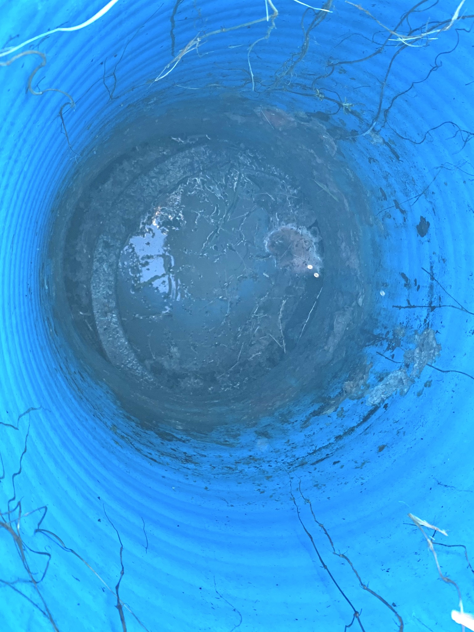

Vi köpte vårat hus för nästan exakt ett år sedan. Huset och vårat enskilda avlopp med infiltration är byggt 2006. Igår kom slambilen för tömning av brunnen. Jag passade på att gå ut och fråga honom vad han tyckte om brunnen, svaret jag fick var följande: ”Ska jag vara ärlig så är den värdelös, mellanväggarna har vikit sig så att slammet går bakvägen ut in i infiltrationen så den är förstörd, och detta har jag påpekat för de gamla ägarna flertalet gånger”.
Jag tog kontakt med kommunen och enligt dem så har den första anmärkningen kommit in redan 2015 till dem, notera att jag ringde till tre olika avdelningar/personer på kommunen och bara en av dem sa något om anmärkningen. Dvs att om jag hade ringt kommunen innan vi köpte huset så hade de kanske ändå inte sagt något om avloppet?
Så vad gör man? Är detta ett dolt fel? Solklart är att de gamla ägarna är väl medvetna om detta samt att de har kryssat i ”Nej” i frågelistan om huset på frågan om det finns problem med husets vatten/avlopp.
Undersökningsplikt jag vet, men för att se detta i brunnen måste den vara nytömd och det kan man väl inte begära att en ev köpare ska tömma brunnen för att inspektera den?

Om säljarna har haft kännedom om detta fel (och felet får anses vara svårupptäckt vid en besiktning) så har de brustit i sin informationsplikt.L Lergraven19 skrev:Hej!

Men en sak förstår jag inte. Om brunnen inte avskilt slam sedan åtminstone fyra år tillbaka, kanske längre hur sjutton kan infiltrationen ta emot vatten fortfarande? Den borde vara helt igenslammad vid det här laget och avloppsvattnet borde komma upp ur golvbrunnarna.
En kanske mer realistisk beskrivning är att slamavskiljaren har någon typ av skada men att den fortfarande fungerar. Då behöver endast väggarna lagas och infiltrationen inte grävas om. Stor kostnadsskillnad.

Varför är det konstigt? Det är fullt av slam i brunnen så man inte ser skiljeväggarna.H hempularen skrev:Det är knappast ett solklart fall.

Vadå för billigt att åtgärda? Ny brunn och infiltration. Är det billigt tycker du?
Det har hänt två gånger senaste året, att det kommer upp vatten i golvbrunnen i duschen, då har vi ändå tömt brunnen 2 gånger per år.Claes Sörmland skrev:
JA FOTO!
