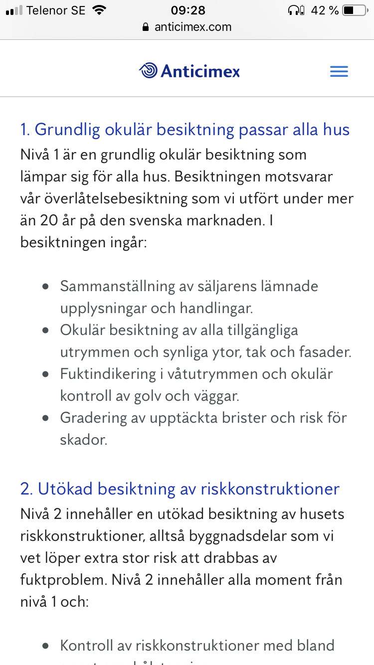

I korthet, Lawlines Mattias Lindner menar att man som säljare har gjort en utfästelse (som minskar undersökningsplikten) om man har sagt till besiktningsföretaget (Anticimex) att något förhåller sig på ett visst sätt. Har man inte sagt att det förehåller sig på det sättet till besiktningsföretaget så har man heller inte gjort en utfästelse. Så det som enligt detta resonemang spelar roll är inte vad som står i protokollet om huset utan vad säljaren faktiskt har uppgivit för Anticimex. Det kan ju vara så att det står exakt vad som säljaren har sagt och då är det möjligen en utfästelse gällande husets värmesystem. Men formuleringen är ju inte vidare specifik, tyvärr.

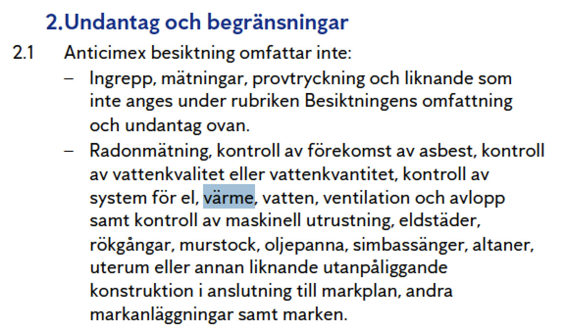

Annars vill jag påminna om att det uttryckligen står i Anticimex standardprotokoll att värmeanläggningen inte omfattas om besiktningen. Syftet med besiktningsprotokollet är således inte att redovisa hur värmesystemet är uppbyggt. Det är därmed fel dokument för att leta efter utfästelser gällande dess tekniska egenskaper.

Om vi ska dra in vad Anticimex säger:
Så Anticimex har sammanställt säljarens uppgifter, de har inte skapat dem själva.

Bara för att Anticimex levererar en text i form av ett protokoll så är textens innehåll inte ett avtal med den som köpt tjänsten besiktning. Det är istället en del av tjänsten besiktning med alla dess brister som Anticimex har levererat. Och tjänsten besiktning gäller uttryckligen inte värmesystemet:mathiash77 skrev:O
Så det finns ett antal ställen i de dokument som säljaren avtalat som stärker köparen med den information då Anticimex klart skriver att objektsbeskrivningen kommer från säljaren. Sen spelar det ingen roll om Anticimex besiktigar det eller inte, de har fortfarande samlat in en objektsbeskrivning från säljaren.
Sen håller jag med om att protokollet skulle kunna användas som underlag i en juridisk dispyt mellan TS och köparen. Men då är det bättre att fråga säljaren och besiktningsmannen hur omständigheterna såg ut de samlade in informationen om huset snarare än att fokusera på Anticimex breda och otydliga formulering. Var det vanliga upplägget med lite pladder över en kopp kaffe så kan besiktningsmannen lätt ha missförstått. Om däremot säljaren gav specifik och felaktig information att det fanns golvvärme i det gamla köket och badrummet så ligger naturligtvis korten annorlunda för TS.

Viktigt är exakt vad Anticimex skriver i sin besiktning. Det är bara vissa mäklare som använder konceptet med dolda fel försäkring, jag har inte hittat info om detta i tråden. Det vore också värdefullt att se planlösningen. Men om åtgärden innebär att riva upp golv i kök och badrum som är i princip avskrivna så blir det en låg ersättning även om det i en process skulle anses som dolt fel. Kanske kan en kompromiss vara att försöka få säljaren att bekosta installation av en elradiator av god kvalitet. Senare kan TS bygga ut golvvärmen när kök och badrum renoveras.

Anticimex har inget ansvar för korrektheten av uppgifter i deras protokoll gällande värmesystemet gentemot köparen. Det är inte en del av deras besiktning. Säljaren ansvarar bara för sina egna uppgifter, inte för Anticimex otydliga formuleringar.mathiash77 skrev:
