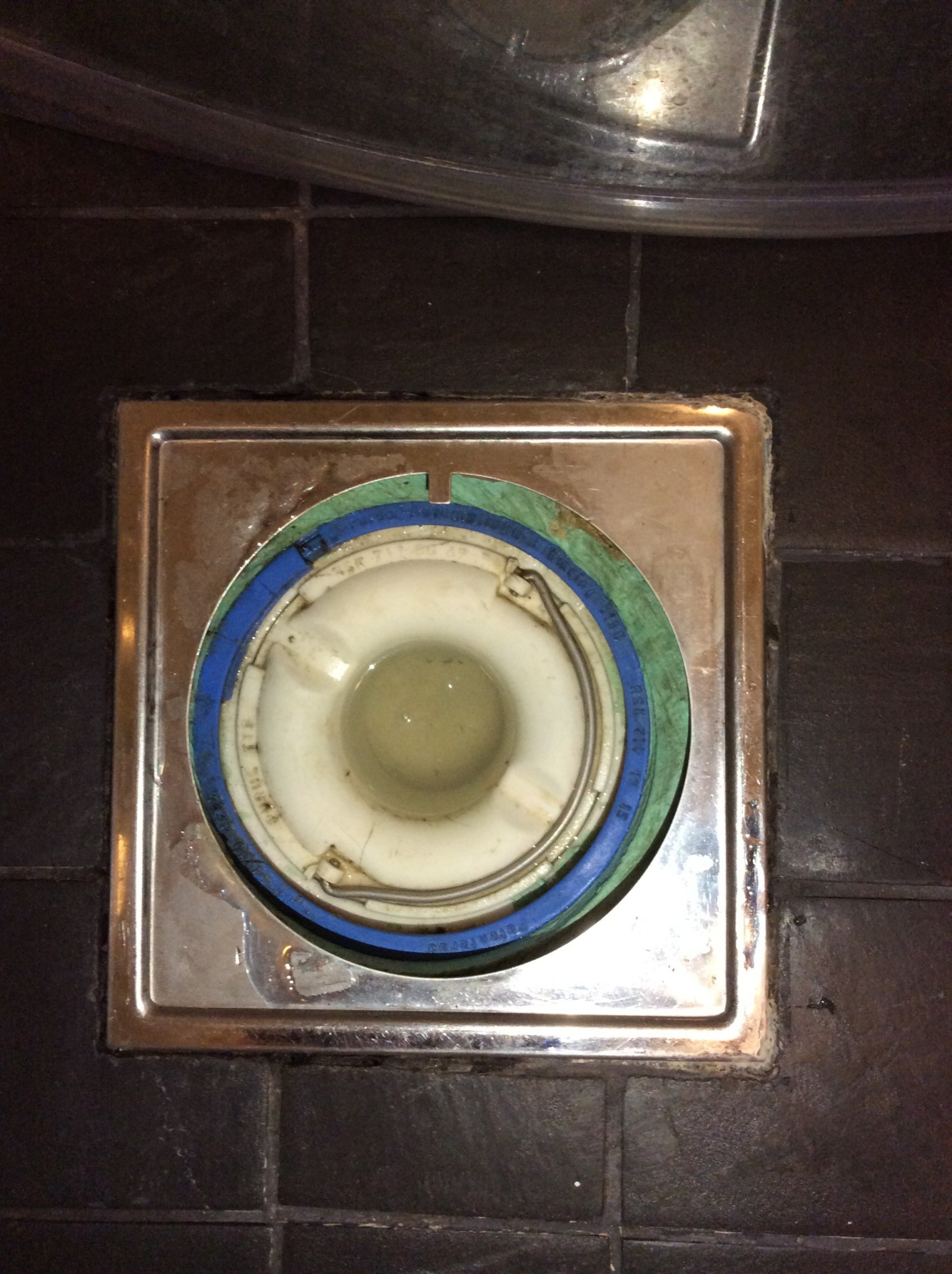

Vi köpte ett parhus i somras där ett av badrummen var omgjort 2010. Anticimex hade gjort en besiktning innan och även en när vi köpt huset. Det var då lite anmärkningar just gällande badrummet.
-klämringen var inte ordentligt monterad.
-viss rördragning var ej helg godkänd
-fogar hade släppt.
Har fått tag på de som gjorde badrummet som hävdar att den är rätt monterad. Men Anticimex hävdar något annat. Har antagligen fått hjälp med klämringen men är inte helt säker på det då anticimex inte vill skicka ut någon som gör en ombesiktning.

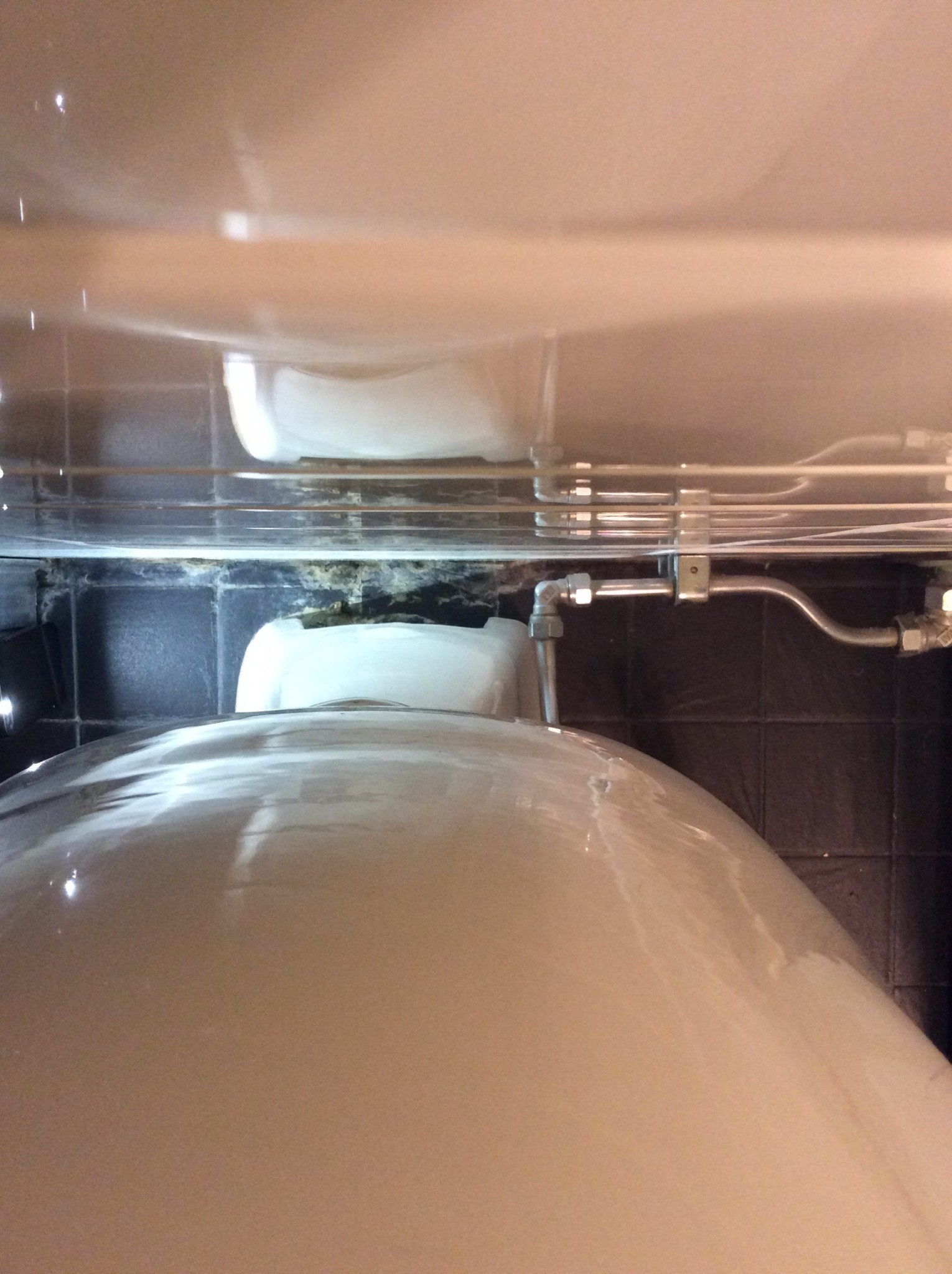

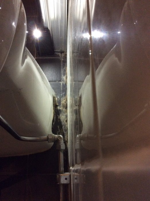

Upptäckte även vissa brister bakom toaletten när jag började syna badrummet mer som det inte står något om i besiktningen.
Har fått ett intyg via byggkeramikrådets papper men firman har aldrig varit anslutna till dom och det finns inga papper på hur ytskiktet är gjort. Kan inte heller provborra då det är betongplatta under.
Hur stor är risken för vattenläkage när arbetet är såhär bristfälligt?

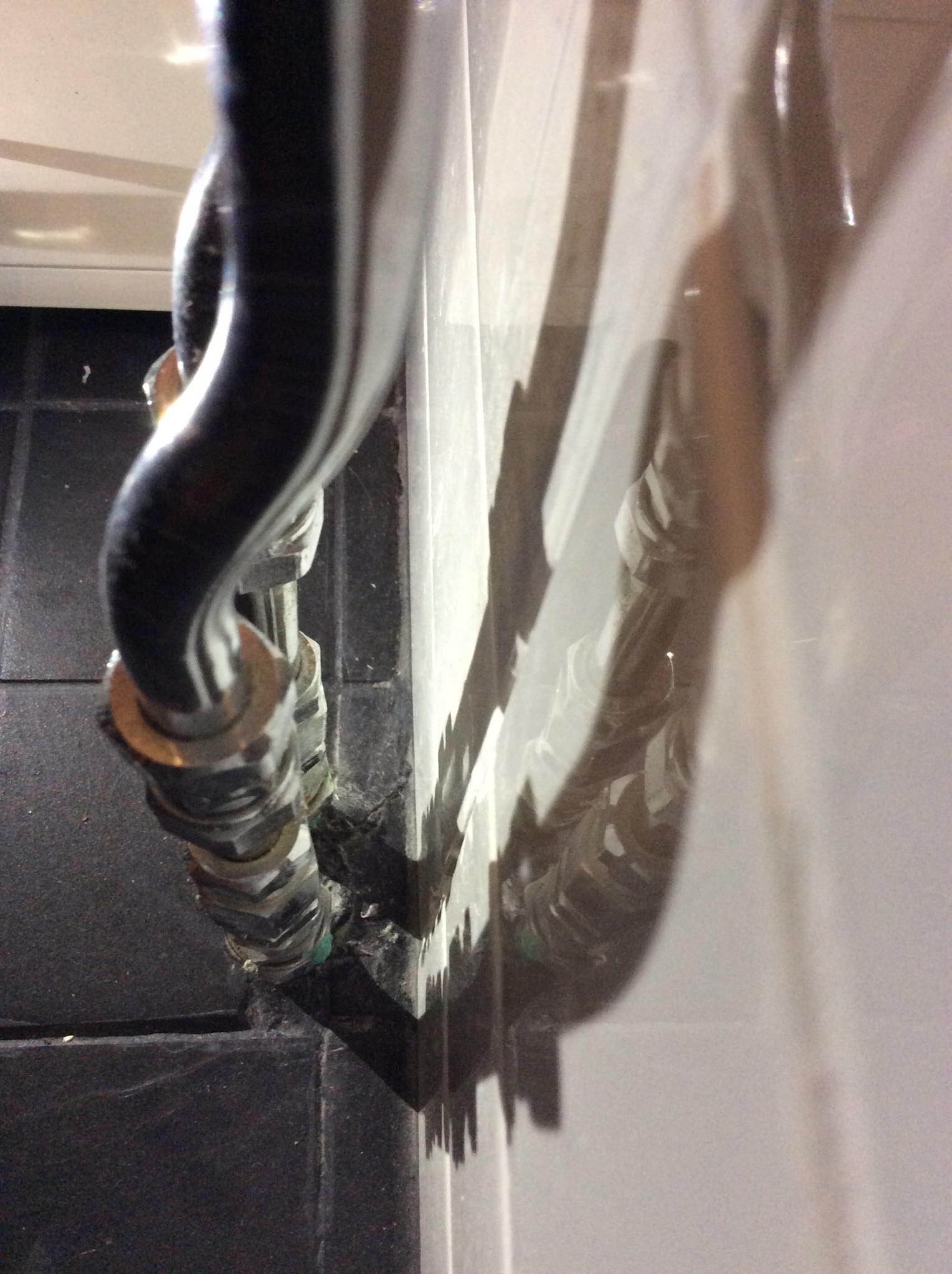

Det enda fel jag kan se på bilderna är att det kommer upp rör ur golvet.
Brunnen, där ser man en antydan till grönt material som tittar fram under klämringen, det skulle kunna vara tätskiktsfolie med manschett. Men vid zoomning av bilden ser det mer ut som lite kladd av lim.
Annars så är det ett vanlig fel med felskuren manschett.
Konstruktionen (i de flesta tätskiktssystem, mindre alternativ finns) är att runt brunnen ligger det ett membran av självhäftande gummiduk. Ovanpå den limmas tätskiktsfolien som finns överallt i hela rummet under plattorna.
Ovanpå brunnen skär man då ett runt hål i folie och gummiduk. Sedan pressas klaämringen ner, så duk och folie pressas ned i brunnen. Klämringen klämmer fast duk och folie mot innerväggarna i brunnen. Det blir då tätt så att vatten inte kan tränga in mellan folie och brunnsvägg. Kommer vatten in där (ex. om klämringen är lös) då sugs vattnet upp i den trånga springan, och vidare upp till goolvet, och finns då alltså under foolien, en vattenskada uppstår.
Det är (enl. brunnstillverkaren) väldigt viktigt att klämringen pressas ända ned i sitt säte i brunnen. Annars blir inte trycket från ringen mot brunnsväggarna tillräckligt högt.
Detta gör att det får inte finnas duk och folie under ringen, det skall bara finnas mellan ringen och sidan i brunnen. OM det kommer något under ringen, så når den inte ända ner i sin position.
Det fungerar bara om hålet som skurits i folie och duk är precis lagom stort, och rätt centrerat.
Brunnstillverkarna säljer en skärmall som gör det nästan omöjligt att misslyckas med skärningen. Men många hantverkare väljer att skära på frihand, ofta med dåligt resultat. Skärmallen för ca 100kr är en alldeles för stor investering för verktygsbudgeten.
Här såg det först ut som denna skärning hade blivit fel (väldigt vanligt), men när jag tittar nära på bilden så syns inget fel. Därmed inte sagt att det inte är fel.
Det kan också vara något annat fel med brunnen som bes. mannen reagerat på.
