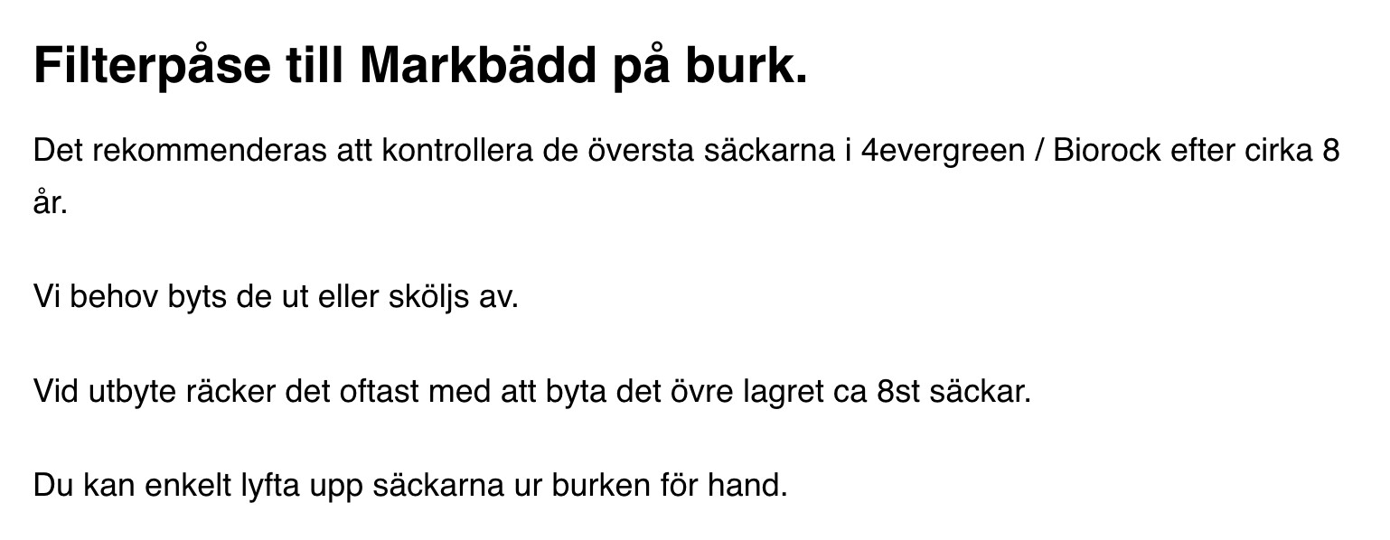

Det är tydligen dags efter kring åtta år att rengöra eller eventuellt byta ut de översta säckarna i en markbädd på burk, d v s det är en vanlig underhållsåtgärd vid den ålder som TS avlopp har nått:M Maijckel skrev:
https://markgrossen.se/enskilt-avlo...7PuAma47w-Cn1gFtEln_mjQIT41mWeRcaAixPEALw_wcB
Det gör det ju svårt att hävda att viss igenslamning av den översta delen av en markbädd på burk skulle vara ett dolt fel på avloppsreningsanläggningen. Det är ju det förväntade för en markbädd på burk som installerats 2017/18.
Det blockerade röret har större potential som dolt fel.

Inte heller verkar det vara ett potentiellt dolt fel att det finns slam högst upp i en markbädd på burk efter 7-8 års drift. Det är förväntat enligt tillverkaren och ingår i den vanliga driften av en sådan anläggning att hantera detta.
