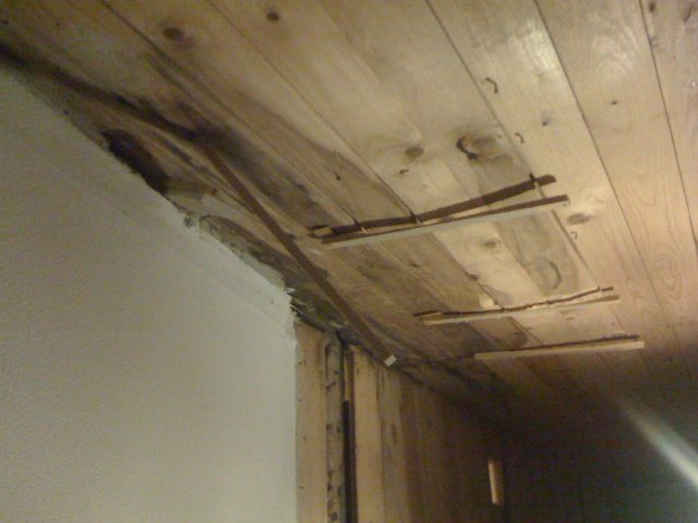

jag och min sambo har precis köpt vårt första hus.
Innan köpet hade köparen anlitat en besiktningsman och vi anlitade även våran egen (anticimex).

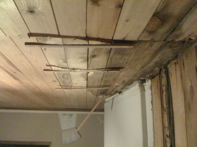

Nu har det gått 1,5 vecka sedan vi fick nycklarna och vi har påbörjat renoveringen och rivit ut i stort sett allt ner till stommen vad gäller väggar, golv och inntertak.
I två av rummen (båda byggda runt murstocken) har vi nu hittat vad som ser ut som en gammal vattenskada.
Efter det att skadan inträffat är det satt upp nytt innertak.
När dom har satt upp innertaket har dom i stället för att åtgärda skadan bara karvat lös trä från det ställe som sviktade ner allra mest och sen även modifierat reglarna för att kunna sätta fast innertaket över skadan.
Fick ingen information om detta vid köpet och det är ej noterat på någon av de båda besiktningarna.
Har inte öppnat upp för att kolla spridningen av skadan men med tanke på hur pass kraftigt skadat det man ser är så är min gissning att det inte ser något vidare ut under.
Är detta ett dolt fel eller kan det iom att det tydligt syns att dom har täckt över skadan kallas för undanhållen information?
Ska jag kontakta säljaren?
Hur går jag vidare?

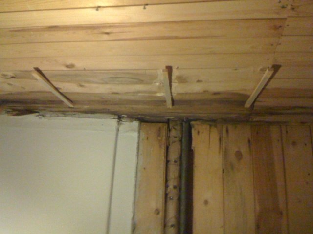

Bifogar bilder på skadan i ena rummet. Ser ut ungefär likadant i andra intilliggande rummet.

Huset är ju inte nytt (30-talet?) och man kan i korthet förvänta sig det mesta i äldre hus.
Vidare renoverar ni ju nu så då är det väl rätt tillfälle att byta bräderna med?

Huset är från 1956 så visst kan man räkna med diverse fel.
Frågan är ifall att man ska räkna med fel av den här typen som säljaren har vetat om men inte berättat (glömt)?
Brädorna byts väldigt lätt men om det däremot är så att det är allvarligare fel undertill så hade det vart bra att veta vad som gäller INNAN jag river vidare.

Dumt svar, snickarboden. Att huset är gammalt har ingen betydelse och det lär innebära ett stort extraarbete att åtgärda den gamla vattenskadan även om huset är under renovering.
Det här kan mycket väl klassas som ett dolt fel! Jag ser två skäl till att det INTE skulle vara dolt fel, beroende på förutsättningarna i övrigt. 1) Att skadorna kunde upptäckas vid en noggrann besiktning (verkar inte troligt i detta fall). 2) Att denna typ av skada kan förutsättas finnas med hänsyn till husets pris och skick i örvigt (kort uttrytckt, köper man ett ruckel till en spottstyver får man räkna med att det finns många typer av fel på huset; synliga som dolda).

Vad är det för fel du syftar på? Du skriver själv att skadan är gammal och åtgärdat. Det finns tydligen ingen pågående vattenskada så jag undrar vad du egentligen klagar på.... att man reparerat med för korta plankor?kent_n skrev:

Inget dolt fel! Med tanke på husets ålder är det inget orimligt med gamla skador som dessutom åtgärdats.
Rätt meningslöst att lägga stora stålar på advokater istället för att byta några brädor för några hundringar om du nu vill ha det perfekt.

Av tidigare exempel i ämnet så tror jag att det blir svårt att vinna en process om en sån skada i ett sånt gammalt hus.
Priset i sig är ingen indikator, i storstadsområden får Du betala många miljoner även för rivningsobjekten om dom ligger i rätt område.
Skadan i sig är ju åtgärdad, det finns inget pågående läckage, 2 besiktningar har inte föranlett någon anmärkning så vad är det som är ett dolt fel?
Jag skulle ägna min tid och min energi åt att renovera huset och inte åt att processa mot säljaren, hade jag sålt det hade jag aldrig betalat nåt till köparen i ett sånt här fall och en juridisk process vet man aldrig hur den slutar däremot vet man att den tar lång tid, kostar mycket tid, pengar och energi.

Skadan är ju som synes inte ordentligt åtgärdad! Skadan är i husets stomme och därför dold för inspektion.

Injonil. En vattenskada som denna som jag förutsätter är torr, är att klassa som åtgärdad. Finns INGET krav på att det måste bytas, visst är det snyggare att göra det, men säljaren valde en enklare vägen. Så dolt fel, Nej. Eftersom det är inget fel även om det är dolt.

Jag råder TS till följande:
Ta först reda på om det verkligen är ett fel i huset, dvs är vattenskadan verkligen inte åtgärdad på ett korrekt sätt. Har TS ej kunskapen själv att bedömma detta bör en besiktningsman anlitas.
Om det visas sig vara ett fel på huset så kontakta säljaren. Har säljaren en dolda-fel-försäkring så tar detta försäkringsbolag över ärendet vilket enligt min erfarenhet är bra då många privatpersoner är okunniga i ämnet och kanske svarar ungefär som många gjort i denna tråd... Om säljaren inte har någon sådan försäkring finns ändå hopp om att få ersättning utan rättsprocess om säljaren är förståndig.

Håller med injonils inlägg ovan, men min spontana reaktion är det verkligen inte är något att bry sig om.
Jag har även svårt att tro att modifieringarna har något som helst samband med vattenskadan. Gamla planktak är ojämna, det är en del av charmen.

Skadan var åtgärdat mer än tillräckligt - ett nytt innertak fanns där men revs ner. "Modifierade reglar" behöver inte betyda att det finns skadat/försvagat stomme - snarare tvärtom.injonil skrev:
