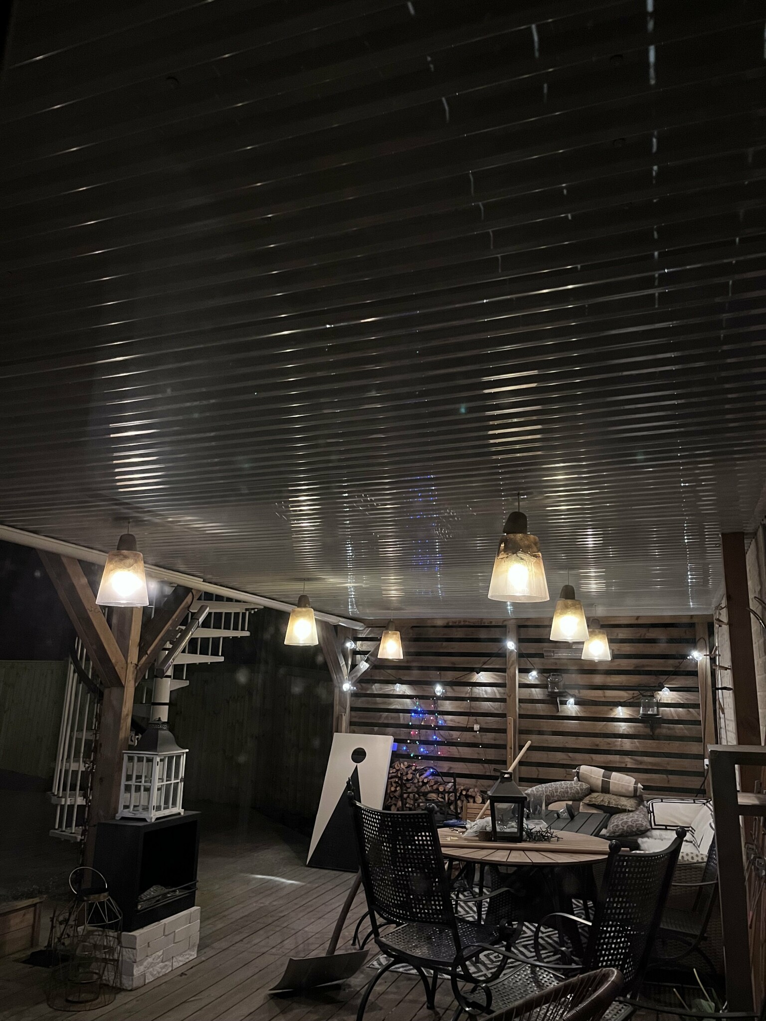

Behöver inspo hur vi ska kunna dölja vårt fula plasttak på vår altan. Tyvärr har vi inte så många stolpar att fästa i för att lägga virke i mitten på taket för att kunna lägga tyg eller vassmatta, dessutom har vi belysning som förra ägaren satt in. Har varit inne på att måla, men vet inte ifall det funkar eller blir snyggt. Kan man klistra upp vassmatta på taket?
Varför det ser ut som det gör är för att det är en altan över som fanns när vi flyttade in och för att hålla altanen under torr, hade vi bara alternativet att lägga plasttak.

Vet inte hur bred din altan är, men om den inte är bredare än ca 260:
Köp en rejäl bunt gardiner https://www.ikea.com/se/sv/p/lill-spetsgardiner-1-par-vit-90111980/
minst en paket per meter tak
Köp en packe gardinstänger https://www.ikea.com/se/sv/p/irja-gardinstangset-vit-70117172/
så det räcker till altanens längd på båda sidor
montera stängerna på båda långsidorna, så nära taket som möjligt.
börja med en stång på var sida.
trä upp en våd i gardinfållen på en av den ena sidans stänger
mät upp så att det blir lagom spänt, ta mått
"plissera" = vik gardinen i ca 5 cm zickzackveck, en våd i taget
gör hål, lämpligtvis med en 10 mm huggpipa
så att det blir hål med ca 10 cm mellanrum där gardinen är lagom spänd
trä igenom den andra gardinstången genom hålen
sätt upp stången och prova att det blir som tänkt
Om du är nöjd med resultatet kan du sätta upp resten.
Ändknopparna behöver man ju inte använda.
Annars har du bara lämna tillbaka resten oöppnat
och kostnaden för att ha provat blir bara en dryg hundralapp.
Gjort det själv på min balkong (som är mindre)
Det blir som en lite fluffig ljus himmel med tunna slöjmoln.

Har ni satt plastaket under reglerna?
Den är ca 3,40 bred. Men din ide var väldigt bra, har varit inne på tyg samt matta av vass eller dyl. Men tyvärr har jag inget att fästa i på långsidan mot huset, endast. Total yta på taket är 27 kvm. Ska fundera lite till om jag kan lösa det på liknande sätt du beskrivit.E beckebus skrev:Vet inte hur bred din altan är, men om den inte är bredare än ca 260:
