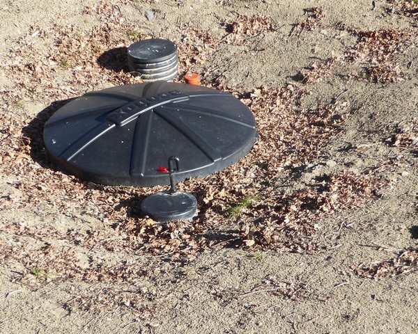

Hallåj alla därute. Nu kommer våren å gröset börjar få färg, dvs där det finns kvar.
Vi har tvingats gräva nytt minireningsvÄrk av kommunen. Så nu går samma vatten ut på samma åker men nu är paragrafryttarna glada å prickat av.
Men vi är inte glada för marken ser ut som en byggarb-plats. Fixa gräset är minsta problemet.
Vi vill dölja det fula svarta locket. Men det skall vara lätt avtagbart för inspektion å ev. slamtömning.
Å så skall det vara billigt å enkelt att göra å hålla många år. Vill inte gjuta en betongkant. Men det måste ändå vara "starkt" för jag kör med traktor ganska nära då å då. Plantera buskar runt är ingen lösning för vi ser över dem å så tar det ännu mer plats.
Höjdskillnaden från lockets topp till omgivande mark är ca 40 cm. Lockets diam ca 2 m. Sedan är det två brunnar, en för en dränk-pump å en för luftå elektronik. De får inte övertäckas med jord. Kryckan kan med fördel kortas till strax över bef marknivå bredvid.
Hur skulle ni göra? Vad skulle ni göra? Hur har ni som har liknande brunn löst det?

Lägg betongplattor runt och ställ en pall i tryckt virke med spjälor hela över. Gångjärn på toppen och halva ena sidan (så mycket som behövs för att komma åt). Sen dit med några blomkrukor.
Så länge du har en traktor som rullar kan du ställa dit en halv icb med hela nätburen kvar på en specialpall. Plantera några roliga klängväxter. Lyft bort den när det ska rotas i brunnen.

Spika en altan ovanpå.
Tack för svaren. Själv lutar jag just nu mot att slå ner några tryckade pinnar å så lite billig virke som stöd å bara fylla upp med jord å så gräs.
Sedan skulle jag kunna tänka mig snickra ihop en "önskebrunn" .
Altan har jag redan, det här är på skuggsída under ekar å inte alls trevlig plats att sitta på. Sedan har jag ett glashus för ändamålet. Vill heet undvika att vara beroende av att lyfta nått tungt vid inspektion. Så även "önskebrunnen" kan tänkas göras i masonit å bara fuskmålas å vikas lätt undan på gångjärn.....kanske.

Har du någon bild på hur det blev? Jag behöver inspiration.
Över ett år sedan. det har inte blitt nått än. Bara en stenmur av lecablock å så fyllt upp med jord. Så det ser lite bättre ut men inte bra. Har idetorka själv.
Kanske bygga ett litet "lusthus/paviljong" som man säter på gångjärn å kan vika undan vid service eller slamtömning.

Tänk på att du med några års intervall behöver komma rätt nära med en traktor med frontlyft för att byta polonitsäcken. 👍
