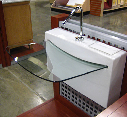

AndersMalmgren skrev "Tänkt hur det skulle se ut om man byggde för alla dushdörrar, alla toaletter, etc", vilket inkluderar en mängd olika sorters modeller, storlekar m.m. En snabb sökning på några olika roliga varianter av tvättställ gav mig nedanstående intressanta varianter. Skulle vara intressant att se den badrumsrenovering som kan hantera byten mellan alla dessa varianter.Nerre skrev:
http://www.onlyweirdpics.com/pictures/strange_sink.htm
http://urbangraceinteriors.typepad.com/.a/6a00e54ef51a8888330105370c1555970b-450wi
http://www.younghouselove.com/wp-content/uploads/2008/10web/crazysink.jpg
Du har säkert fantasi nog att tänka dig liknande saker när det gäller duschar, toaletter och annat också. Det är helt enkelt inte rimligt att försöka köra med en standard som ska passa "allt".
