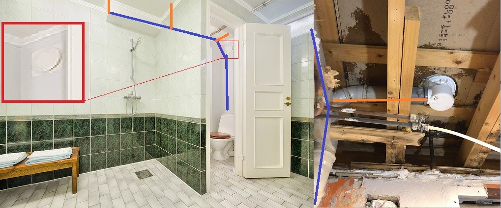

Kollade lite i bilderna som mäklaren tog, och ser nu att det med hyfsat enkla medel gått att inspektera avloppstam eller fuktproblem i ett tidigt stadie... bilden var väldigt lågupplöst men man ser tydligt att det sitter en ventil där avloppstammen sitter, vilket då med enkelhet kan skruvas ut och man kan kolla in. Har även markerat ut hur avloppet går i blått och orange, där orange är till golvbrunn längst till höger, komod mitten och toalett längst till vänster.
Så allt är ju hyfsat lättillgängligt också...
  • Bild av badrum och avloppsinstallationer med markerade rörvägar i blått och orange, och en ventil på avloppsstammen.
Förstår inte hur du menar med ventilen. Det är ju en frånluftsventil, förmodligen (förhoppningsvis) sitter den på en frånluftskanal, det är ju ingen Inspektionslucka.
Plockar man bort den ser man bara rakt in i en frånluftskanal.
På bilden ser man en rätt typiskt felmonterad golvbrunn. Den sitter bara fast i spånskivan. Golvbrunnen skall vara förankrad i bjälklaget, och spånskivan skall ha stöd av bjälklaget runt hela hålet för brunnen.
Det skulle nog kunna vara ett dolt fel, själva felet alltså. Men sedan beror det ju på andra faktorer också, om köparen hade anledning att förvänta sig ett felfritt badrum, ålder osv.
Ja, och i denna kanal ligger stammen
Ligger avloppet i en vetilationskanal? Det var en udda lösning.
Johan456
Här har man alltså ett badrum med udda lösningar där besiktningen om jag minns rätt indikerar att allt inte är korrekt gjort. Då bör nog köparen göra en fördjupad undersökning. Vi har ju inte alla detaljer , men att efter nio år hävda dolt fel känns som svårt att få igenom.
