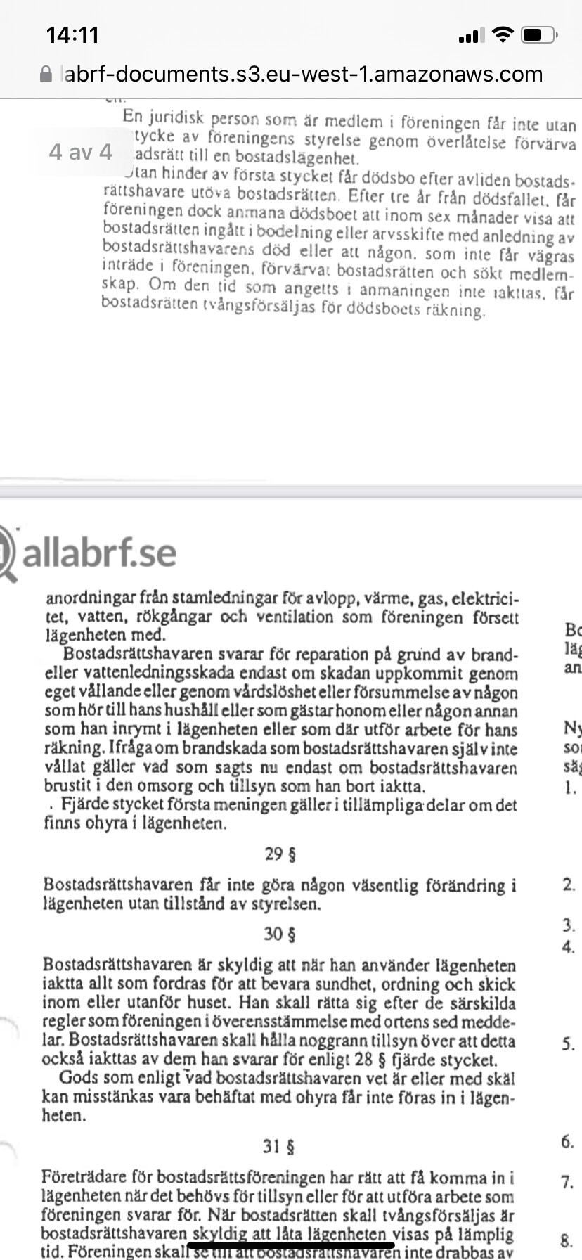

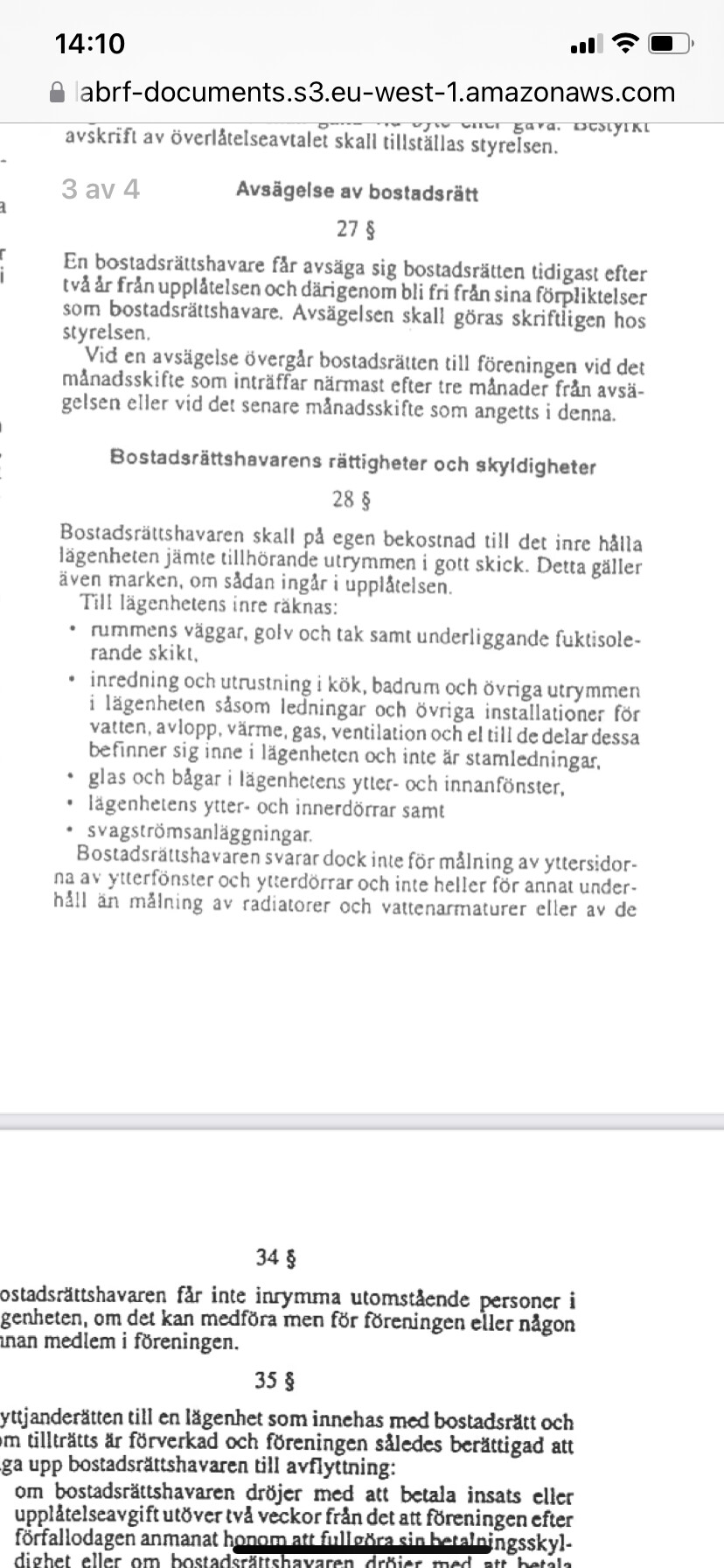

Själva golvbrunnen är i de flesta fall en del av föreningens ansvarsområde. Men föreningen har normalt inget ansvar att återställa badrummet efter en sådan skada.
Så så långt har köparen lite rätt. Men köparen skall givetvis koppla in föreningen. Ni bör kanske kolla upp den där sönderrostade golvbrunnen. Finns det utlåtande från besikjtningsman att den är sönderrostad? Eller är det bara köparen som tycker den är rostig, och vill ha bidrag till en renovering, som kanske mer är för uppfräschning?

På den lilla information vi har här, så är det absolut inte säkert att sonen skulle ha ett betalningansvar, men det är inte heller säkert att han "går fri". Om vi antar att han är ansvarig, så bör man räkna in åldersavdrag för badrummet. Är det ca 35 år gammalt, så är det i princip avskrivet till noll. Så även OM han skulle vara ansvarig att betala, så borde ansvaret bli noll.

Att en VVS firma har "dömt ut" den kan ju betyda lite vad som helst. Det kan betyda att den måste bytas när man ändå renoverar badrummet (alla gamla golvbrunnar måste bytas om man skall sätta nytt tätskikt). Det kan betyda at den läcker så det blir en vattenskada. Men min "favoritgissning" är att vattenlåsinsatsen inte håller tätt mot de rostiga brunnsväggarna.M Mela68 skrev:

Men som jag ser det borde huvudargumentet mot stämningen här vara att den här typen av fel får man förvänta sig i ett badrum som är minst 35 år gammalt. I andra hand att även om säljaren har ett ansvar så är värdet av ett 35 år gammalt badrum 0 kronor.

Det är ungefär samma formuleringar i lagen för köp av fastigheter som för lös egendom, som bostadsrätt räknas som. När det gäller fel, och köparens ansvar att undersöka innan köp.P Plutus skrev:
Just ordvalet "dolt fel" finns inte vare sig i jordabalken (gäller fastigehet) eller i köplagen (gäller köp av bostadsrätt). Det är en populärbeskrivning av de paragrafer som hanterar ansvar för fel i de två lagarna.
Så just det argumentet håller inte om man vill slippa ansvar här.
