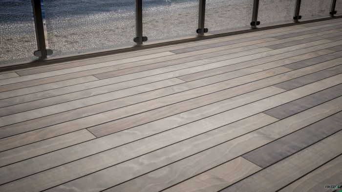

Jag använde 45º montage med A4 skruvade bara i varannan 1,2m c-c
L Leif i Skåne skrev:
Jag skruvade vår trall med FAST trallskruv A4 med dubbel gänga med olika stigning.
Då trallen var nytryckt och jag hade ett mått att passa mellan den yttre frisen fördelat på 30 trall blev avståndet 146,2 mm C-C alltså 1.2 mm springa i genomsnitt, jag skruvade för hand i 45° utan större problem. Jag använder riktig trall 34 X 145! :)
Med ett stålmåttband märkte jag upp en måttkedja 146.2 - 292,4 - 438,6 mm också vidare, satte ett blyertsmärke där jag monterade kanten på varje bräda. jag skruvade bara en skruv närmast märket. Sedan använde jag små träkilar att justera springan så det såg bra ut.
På vintern är trallen nästan helt ihop och vid midsommar är avståndet 5-7 mm
Hej Leif,
Hur ser ditt golv ut idag? Sitter bröderna kvar med samma avstånd har de spruckit? Har du bytt några brädor? Hur har det i sådant fall gått att skruva ut skruven?
Micke
Inga problem efter 4 år trallen är helt ihop i Mars och 7-8 mm spricka i Juli Rostfri skruv A4 böjer sig snällt 4 mm fram och tillbaka varje år utan att gå av, har tagit upp några brädor när jag installerade kantbelysning då var skruvarna som nya. Trallen på bilden är delvis våt så därför ser den lite mörk ut i mitten, den ligger ledsen gubbe men frågan är om inte glad hade varit bättre med mindre torrsprickor som samlar skit.
