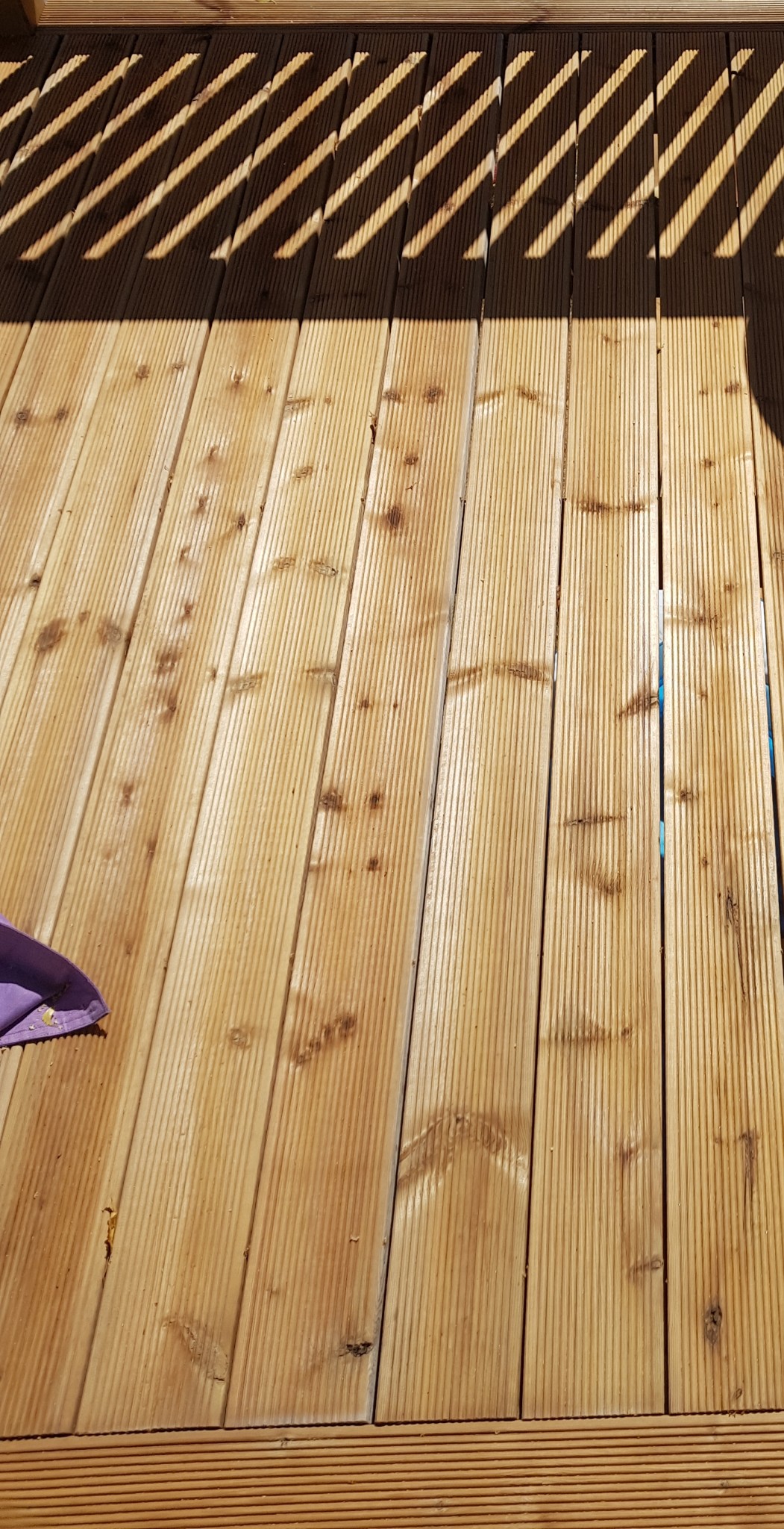

Jag har lagt en del trall med Camo och har inga problem än så länge. Tycker att Camo var enkel att använda och jag var i alla fall nöjd med resultatet. Första bilden visar från förra året och andra bilden visar från i år.
  • Trall lagd med Camo-verktyg, skuggor på träet bredvid ljusa kuddar.
  • Ett nylagt trallgolv med distinkta skuggor från ett räcke, synliga skruvhål från Camo-verktyget.
