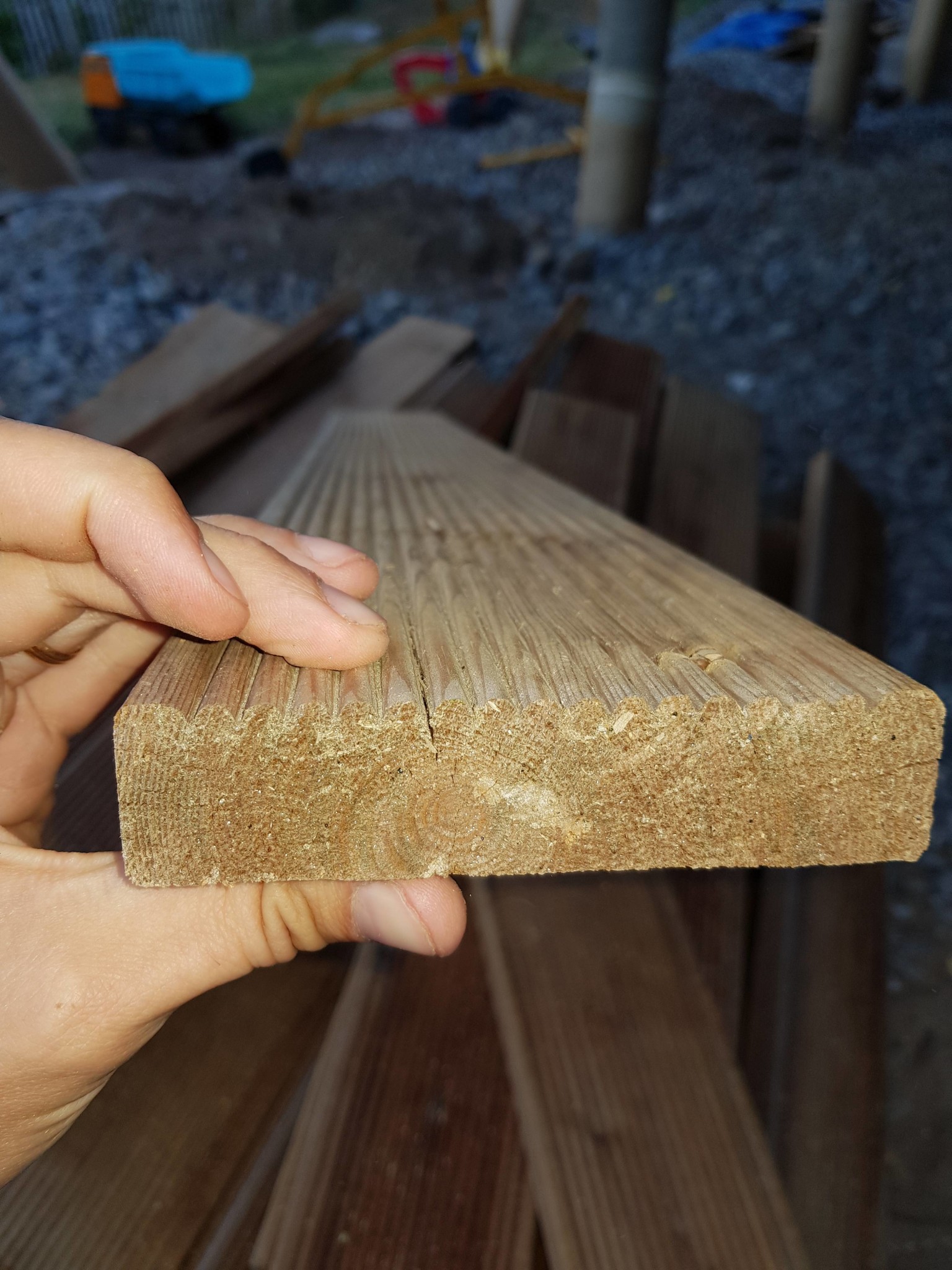

Hade varit intressant att veta varför det inte fungerade för din del.
Min lokala brädgård brukar vara mycket noga med sitt virke, kanske det som gör skillnaden. Jag har även en liten del som stått två år och även där tycker jag det ser fint ut. Vilken av Camoskruven köpte du, A eller C?

Då jag har valt rillat är det lagt som det kom från brädgården.
Närgranskat ändsnitt av en rillad träbräda som hålls upp mot bakgrunden.
Hand som håller ett rillat brädstycke med synliga sågtänder och ändträ.

Inte helt enkelt att försöka utröna glad eller sur gubbe när de tagit kärnved. :)

De har väl knappast ögnat igenom hela högen så man får väl anta att det är 50/50 då.

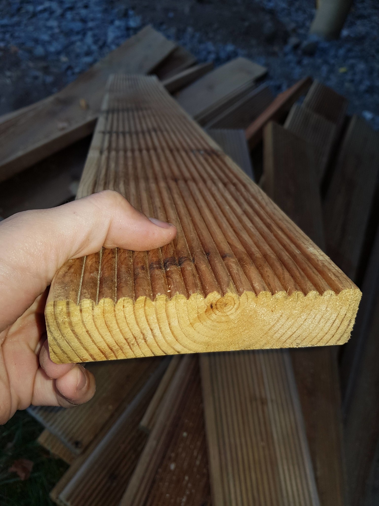

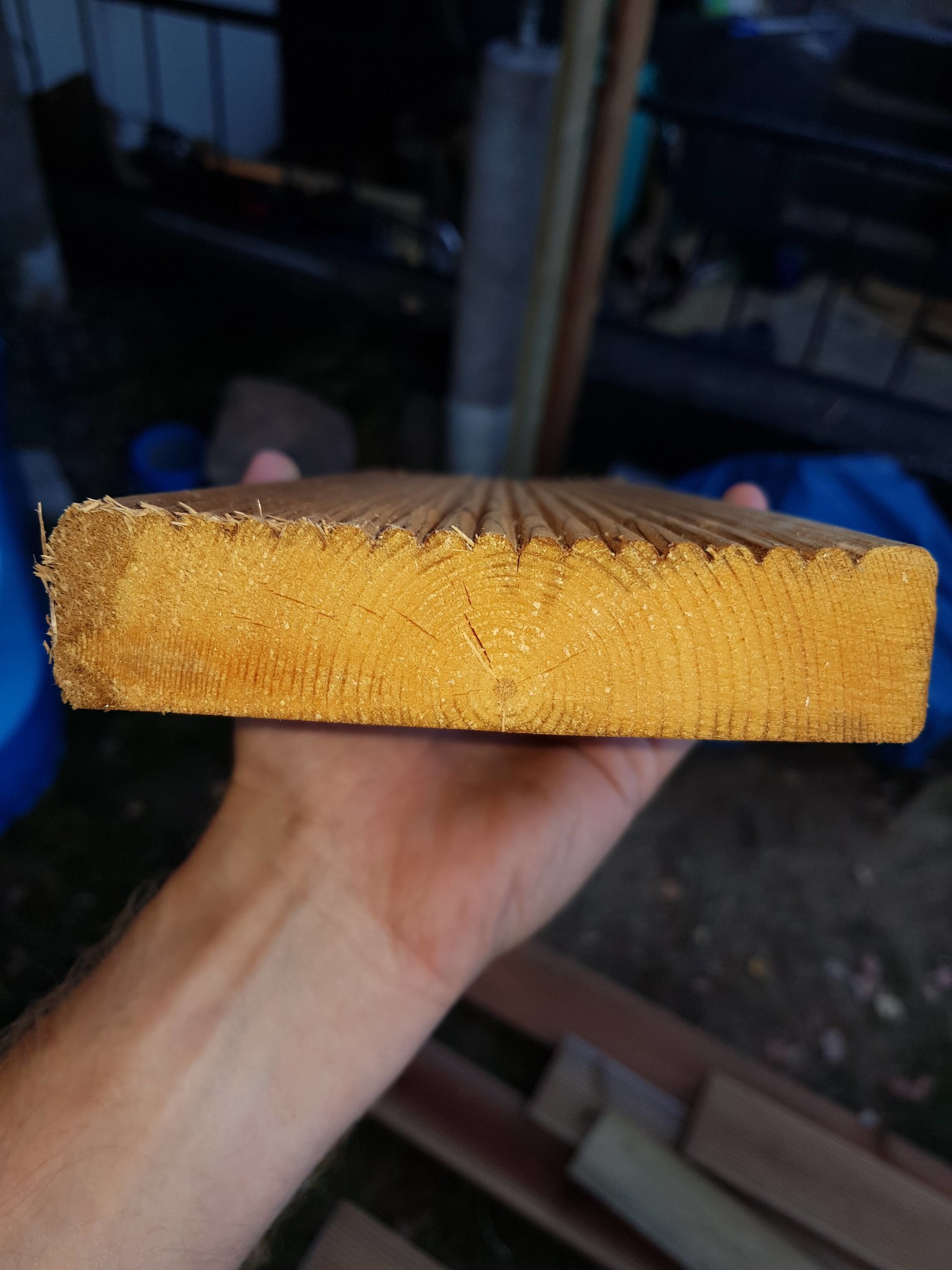

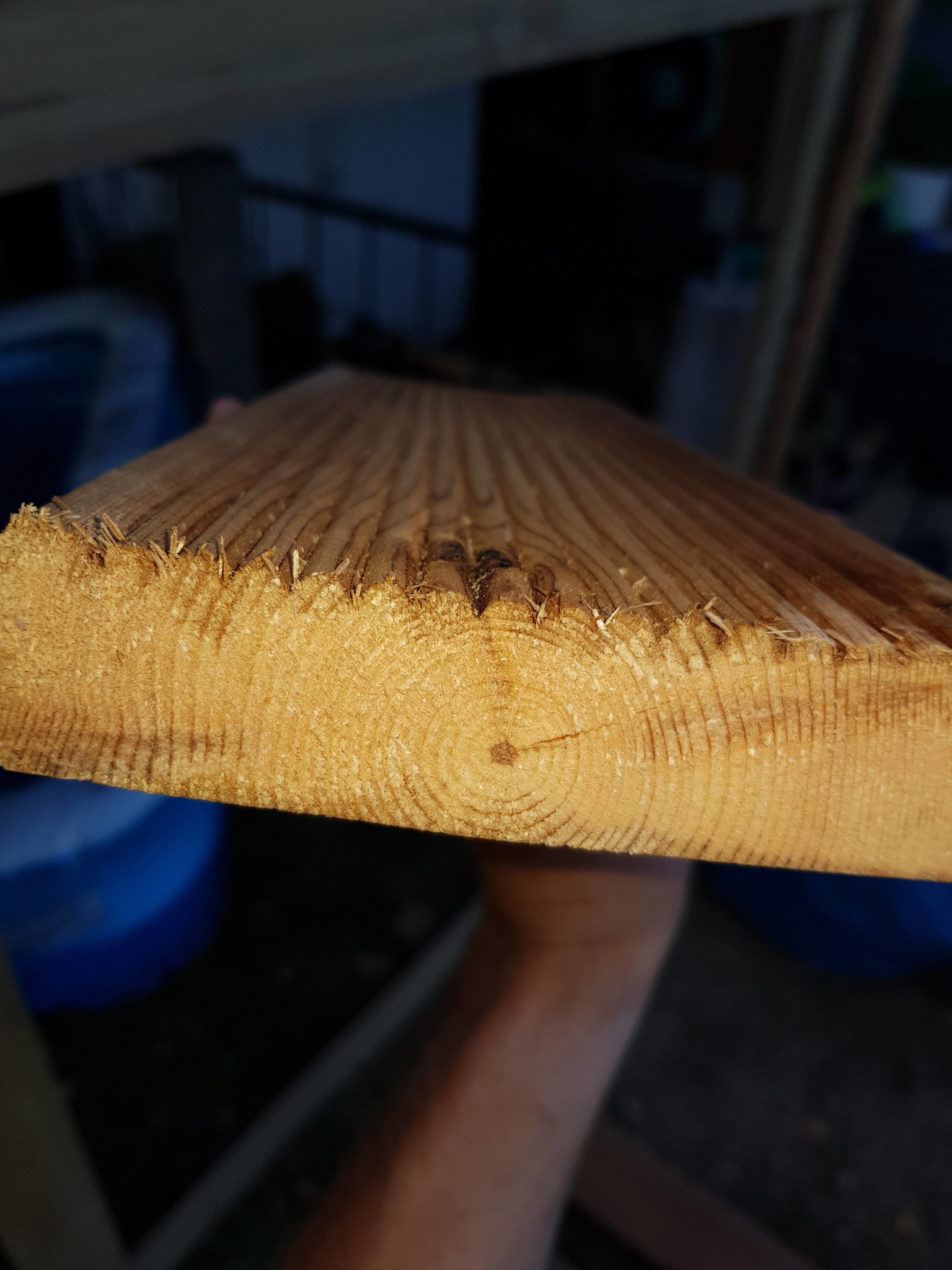

Jag brukar vara nöjd med dem,
Tre till plankor.
Hand som håller i en bräda med rundad sida och spår, med fler brädor i bakgrunden.
Hand håller upp en träplanka med synlig ådring och kärna, med oskarpa plankor i bakgrunden.
Hand håller en träplanka nära kameran med suddig bakgrund av ett byggarbetsområde.
Verkar vara lite blandat annars glad sur gubbe, men nästan alla verkar vara nära kärnan.
