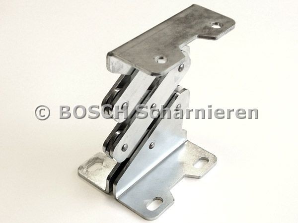

Hej, jag håller nu på med att bygga en altan, och när jag satt och stirrade på regelverket med en öl i näven så kom jag på att jag vill ha en dold "kyl" nersänkt i trallen.
Nu till mitt dilemma, vad behöver jag för några gångjärn till luckan?
Jag tänker mig att gångjärnen behöver ha en funktion som lyfter upp och vinklar sig sedan?
Då luckan kommer att läggas diktan mot trallen bakom.
Liknande denna men jag kommer att ha den längre ut från väggen, samt öppnas mot längderna.
Vad tror vi går det att lösa? :thumbup:
Mvh
Nu syns inte din bild men jag antar att det är ett gångjärn som lyfter ut luckan innan den vrids du letar efter. Typ denna? fler-vridpunkter.jpg
Enligt den här sidan kallas det för flerpunktsgångjärn.
