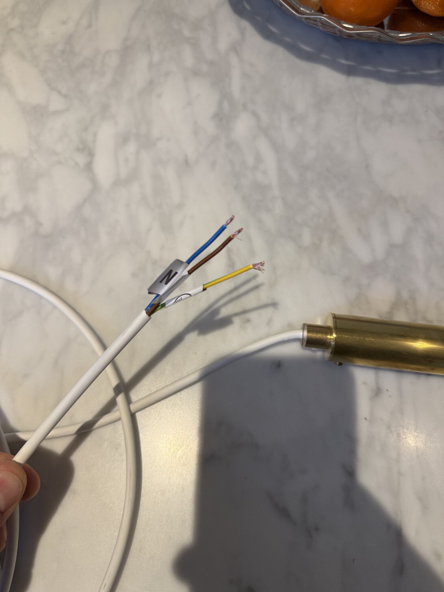

Har köpt en Star 3 från Örsjö som kommer med 3 meter lång kabel.
Insåg att kabeln räcker att dra till en väggdosa 1,5 meter bort, i befintligt vp-rör.
Kan jag göra en fast anslutning av lampan i kopplingsdosan och på så sätt undvika ett fult uttag i taket?

Och, en följdfråga. Ska ha en likadan lampa på en bit bort som är längre än 3 meter från kopplingsdosa. Kan jag förlänga sladden från lampan, alternativt helt sonika byta ut till en längre?

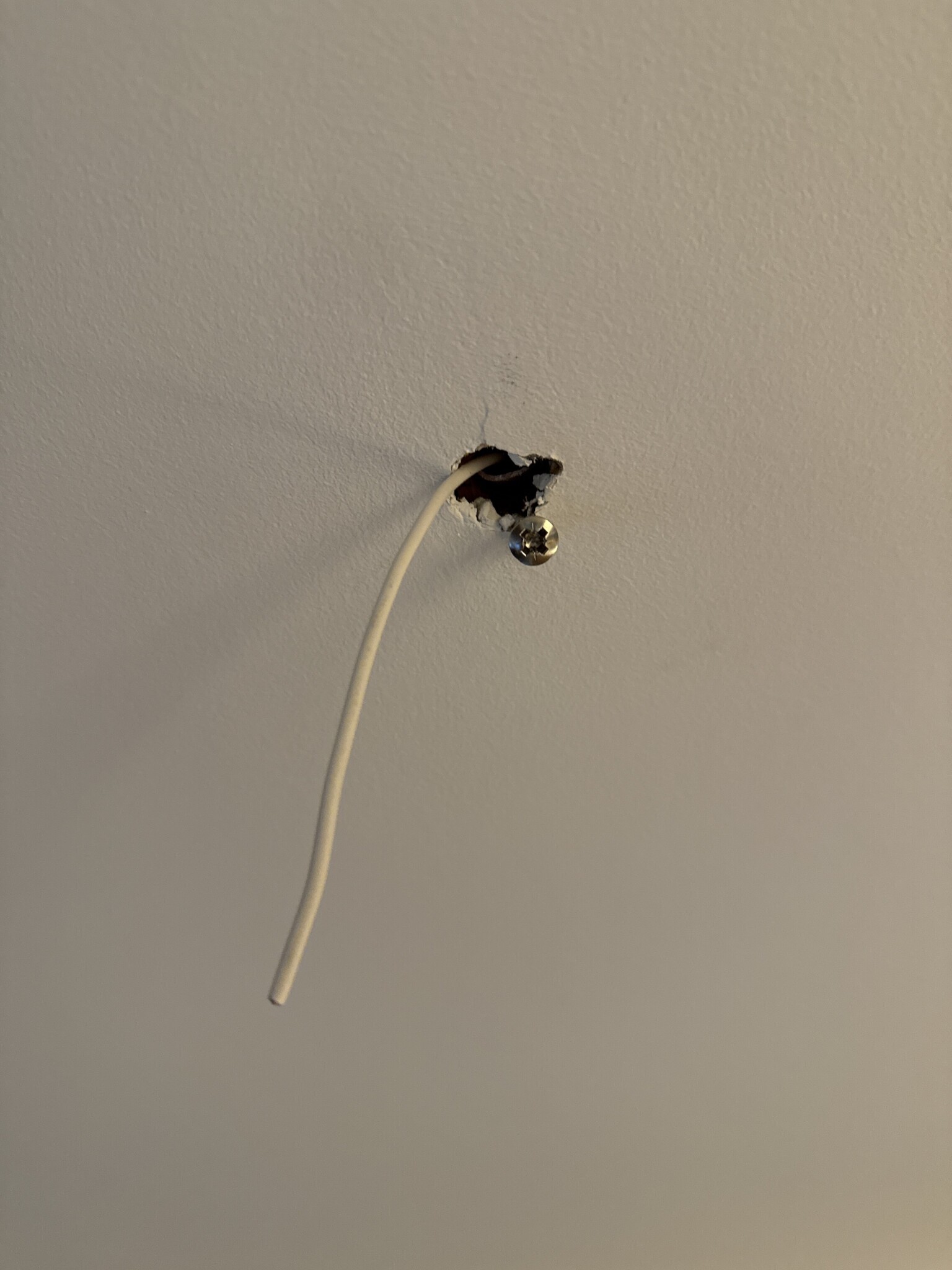

Rent tekniskt inget problem, men formellt fel med RKK-kabel fast installerat i rör... Hur ser det ut idag? Är det en dosa i taket eller bara ett rör som sticker ut?
Ja, det ser ut att vara en enkel åtgärd. Bättre än skarvar på vägen.

Det kommer gammalt vp-rör ut i taket.
Vad finns för formell lösning på problemet med RKK-kabel i rör? Dra FK direkt in i armaturen?

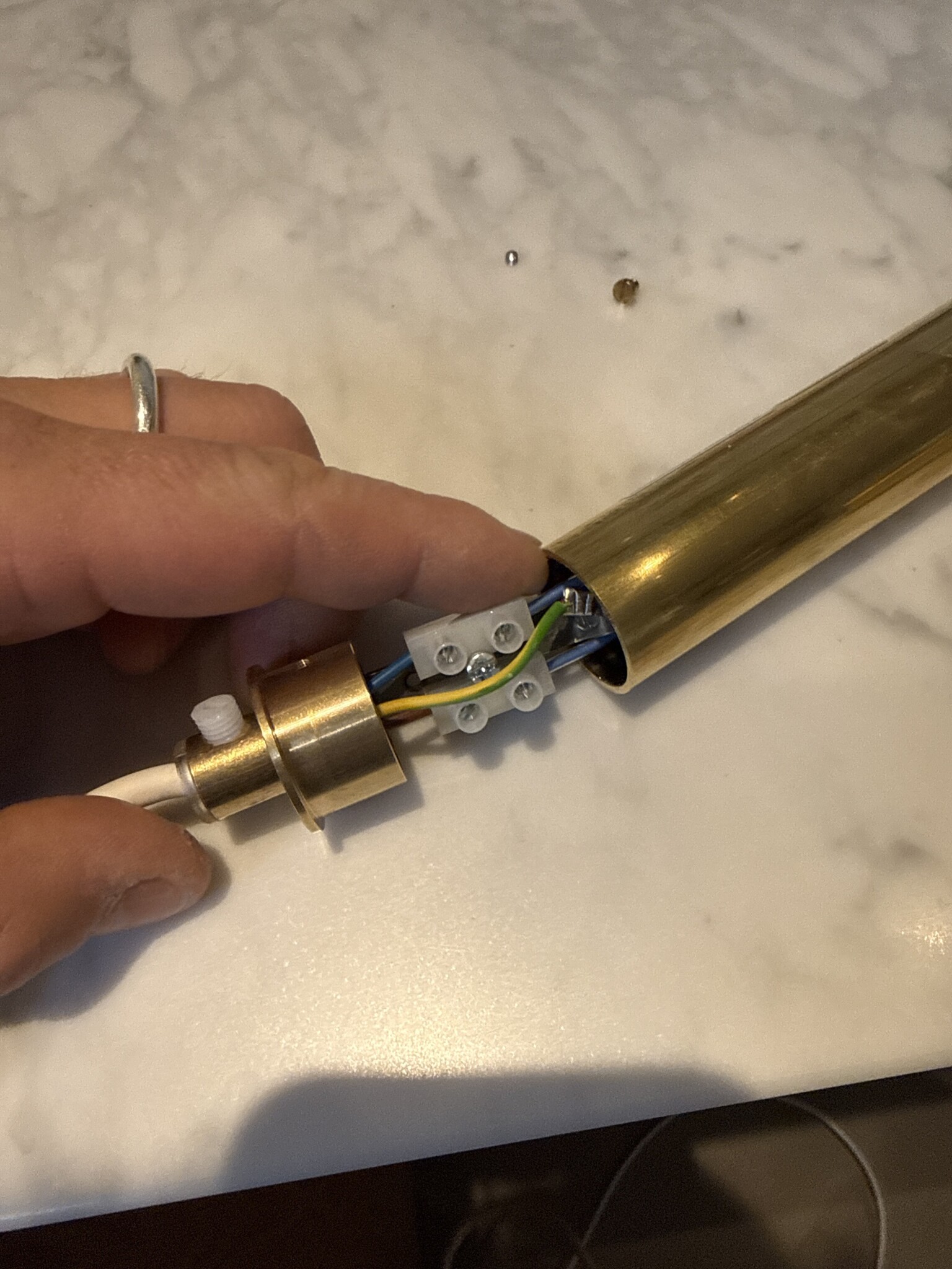

FK blir svårt att få till dragavlastningen med och kommer inte bli dubbelisolerad hela vägen. Jag hade använt befintlig kabel utan att sova dåligt. Tänk på att skarva i dosan med toppklämmor godkända för RK 0,75.

Du behöver också se till att kabeln sitter fast vid taket om lampan ska hänga i den.

Lampan sitter i egna fästen, så ingen belastning på kabeln.
Gällande den andra armaturen, även där ok att byta ut den befintliga kabeln till en längre RKK? Vi pratar cirka 4 meter.

Det är fel fråga. Man frågar inte vad det är för risk med att inte följa regler. Man behöver bra på fötterna för att börja ifrågasätta regler och gå utanför dem. Detta forum kan inte "godkänna" några avsteg utan bara återge reglerna.
Du ska antingen ha ett lamputtag där, eller en installationskabel typ FKK ut ur röret. Jag ser inte hela din lampa för att avgöra hur flexibel denna kabel behöver vara.
Det finns en öppning ifall du kan hitta en flexibel kabel där tillverkaren medger fast förläggning i rör. Och den ska då i så fall vara av typ "standard", H05VV, 1.5 mm².

Jag har svårt att se någon direkt risk såvida kabeln bara går ner till närmsta dosa. Rent krass får man i princip inte använda klenare ledare än 1,5 kvadrat i den fasta installationen (finns undantag såklart...) och man använder bara RK eller FK eftersom det är de typer som passar i alla toppklämmor och kopplingsplintar.
Så risken skulle väl vara att någon tar bort lampan och sätter ett vägguttag i taket på den felaktiga kabeln och belastar det med 10A kontinuerligt längre stunder.
EKK 1,5 (eller motsvarande moderna halogenfria varianter, EQQ, EXQ, etc) skulle funka, men den blir ju grövre och styvare och kan vara svår att få in i lampan och dess lilla kopplingsutrymme

Lyckades få in en EKK 1,5 i gamla VP-röret och även i lampan. Således bör det då bli enligt regelboken. Tack för svaren!
