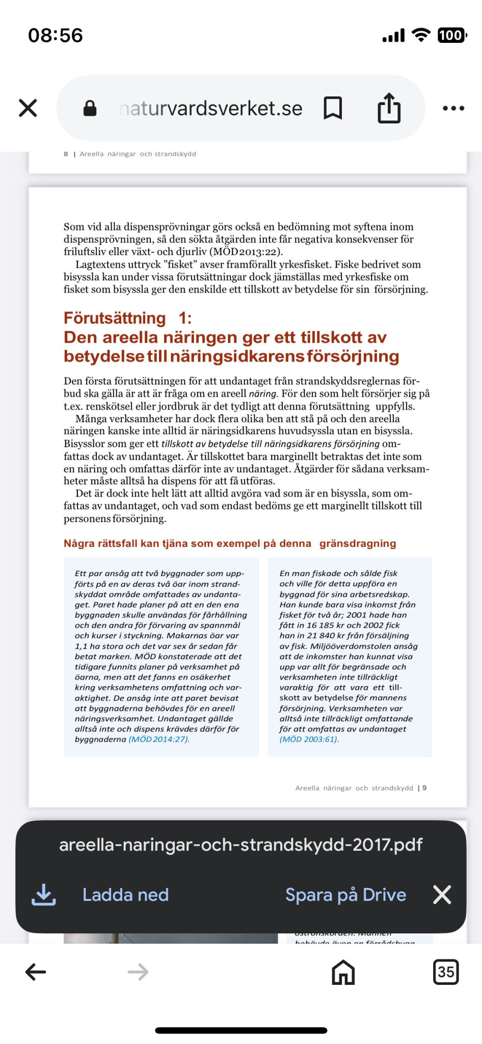

Vad gäller vid djurhållning och strandskydd? Kan man sätta upp elstängsel och låta getter gå inom strandskyddat område?
Man kan sätta upp stängsel och låta getter gå innom strandskyddet område, men nån tjänsteman på länstyrelsen eller kommunen eller nån granne eller tillfälligt förbipasserande kan alltid upptäcka det och anmäla dig.Larsa skrev:
Om getter är din huvudsakliga näring verkar det vara ok.

Det är tillåtet. Såhär lyder undantaget i 7 kap 16 § miljöbalken som undantar jordbruk från strandskyddet:Larsa skrev:
”16 § Förbuden i 15 § gäller inte
- byggnader, anläggningar, anordningar eller åtgärder som inte avser att tillgodose bostadsändamål, om de behövs för jordbruket, fisket, skogsbruket eller renskötseln och de för sin funktion måste finnas eller vidtas inom strandskyddsområdet,”
Så så länge det är inom en jordbruksfastighet stängslet ska sättas upp och skälet verkligen är att hålla djur där är det inga problem.
Där 15 § alltså är själva strandskyddsreglerna i sig.
Mindre verksamheter omfattas inte av dispenserna.
