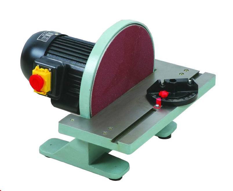

Jag ska göra en skivputs, har en ASEA motor med tapp och kil, det är även gängat M8 eller M10 i axeländen.
På denna ska jag montera ett skiva för slippapper diameter 300 mm.
Jag frågade en firma som säljer remskivor m.m efter ett nav med kilspår och hål för lösskuv i änden. 1200kr, nej tack.
Min tanke var att fästa en rund MDF skiva i navet, så hur får jag till ett bra hållbar lösning. Det kommer mest vara trä som slipas på maskinen.
Liknande denna maskin
Har provat att montera en MDF skiva med enbart skruv genom centrum, det lossnade och var inte stabilt.

Jag tror du skulle tjäna på att ha axeln så nära sliprondellen som möjligt. Det är nog bättre att få bordet nära själva slipen för att få det maximalt stadigt.
För egen del klurar jag på en tallriksslip att sätta i min svarv men jag tror jag nöjer mig med ett plant bord. Möjligen att man skulle kunna fräsa spår för ett vinklingsbart anhåll.
Var har du handlat papperet till din slip? De "vanliga" affärerna verkar ju inte ha 300mm...
Det blir vinklingsbart bord, jag har caddat lite på jobbet men saknade måtten på motorn så designen är inte helt klar än. Slänger upp en bild när jag fått något hållbart.
