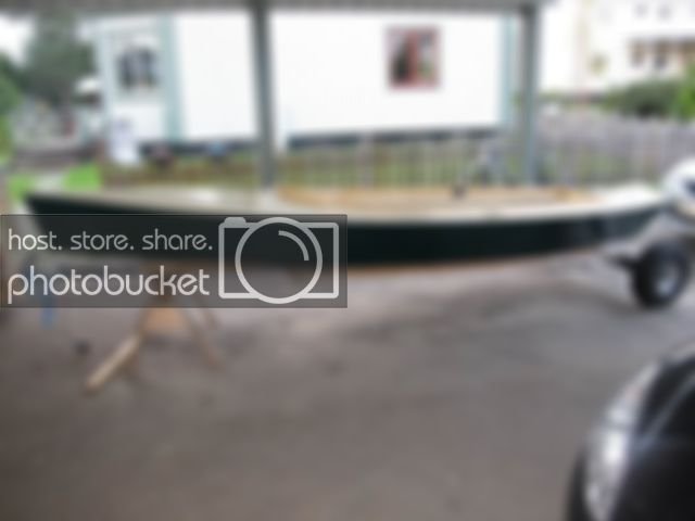

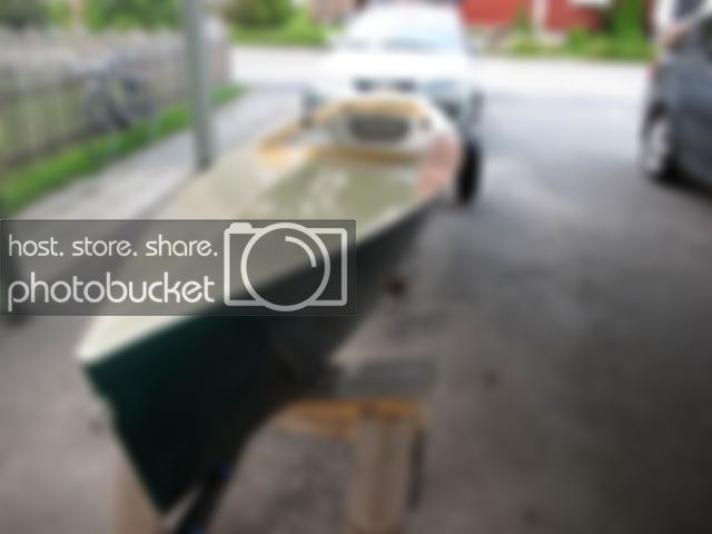

Tackar. Det var ett riktigt hästjobb, men blev väldigt bra. Epoxi är ett kul material att jobba med. Två plywoodskivor och lite epoxi så kan det bli en sån här
Kul bygge! Måste gå farligt hårt den där!
Såhär blev min båtbyggardebut!
