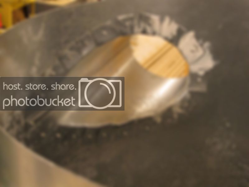

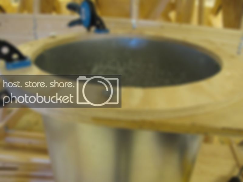

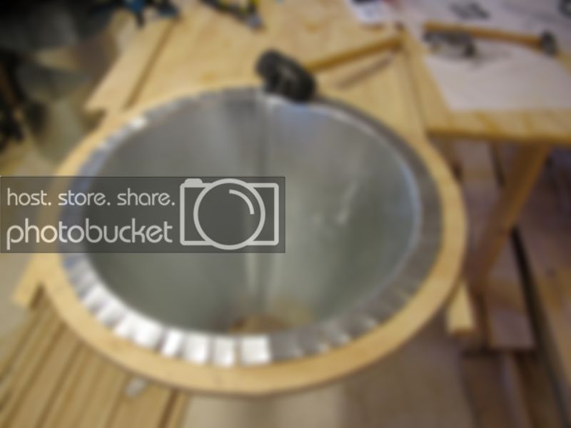

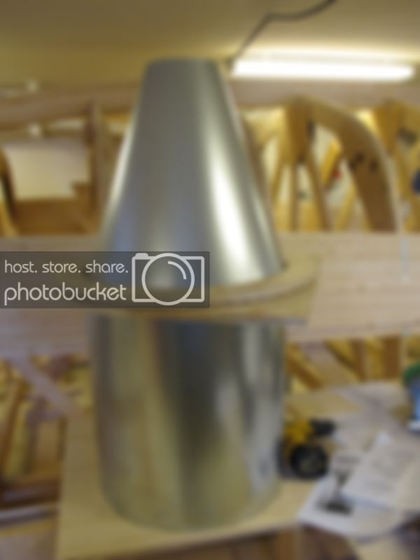

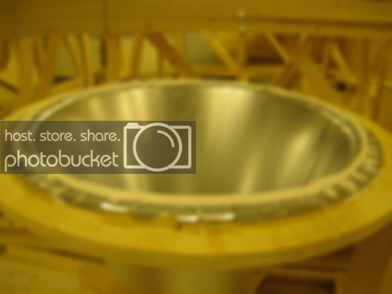

Först av allt behövs en kon, den här är tillverkad av 0.7 mm galvad plåt. Den har passats in till en fläns tillverkad av 18 mm plywood
Egentligen borde jag ha fräst ut flänsen för att få en snygg cirkel men jag tog en liten genväg och körde bandsåg och sticksåg. Sen klippte jag upp konen men en plåtsaxs...

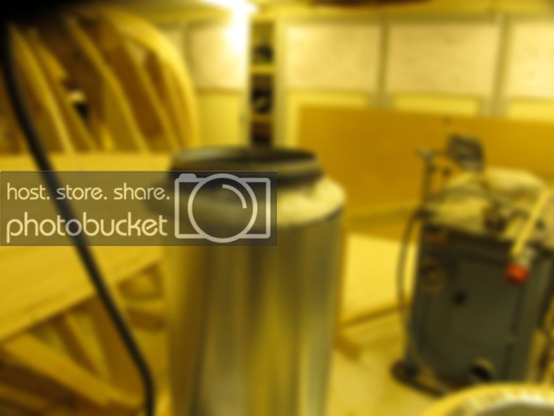

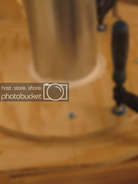

...och tillverkade anslutningen till den övre kammaren...
Sedan göt jag in en 125 mm nippel med förtjockad epoxi - här ska en slang som går till spåntunnan anslutas...
Fortsättning följer!

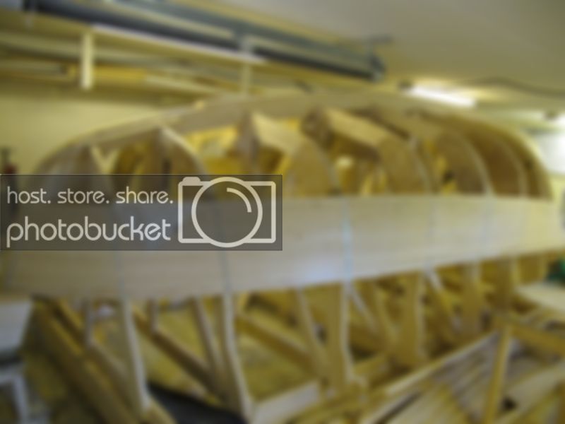

Jag har ett litet projekt på gång...oobum skrev:

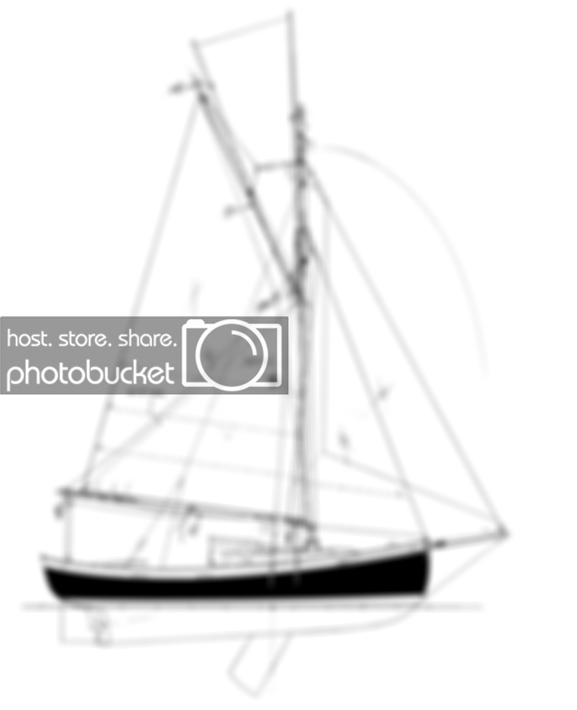

... en strip-byggd 23 fots cutter designad av Paul Gartside

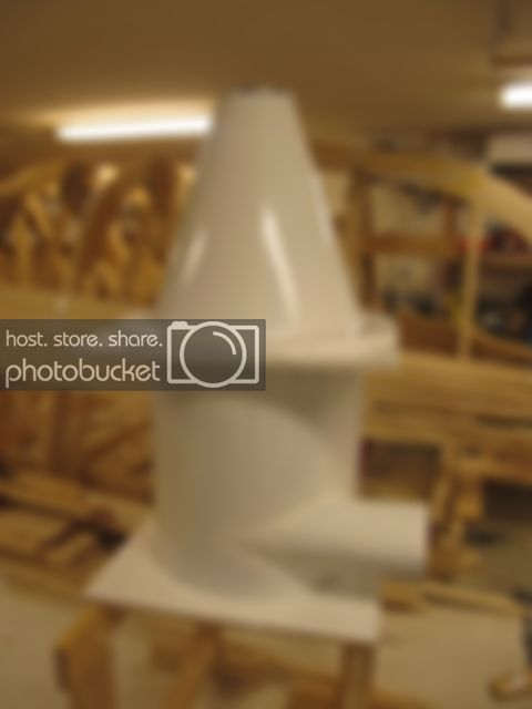

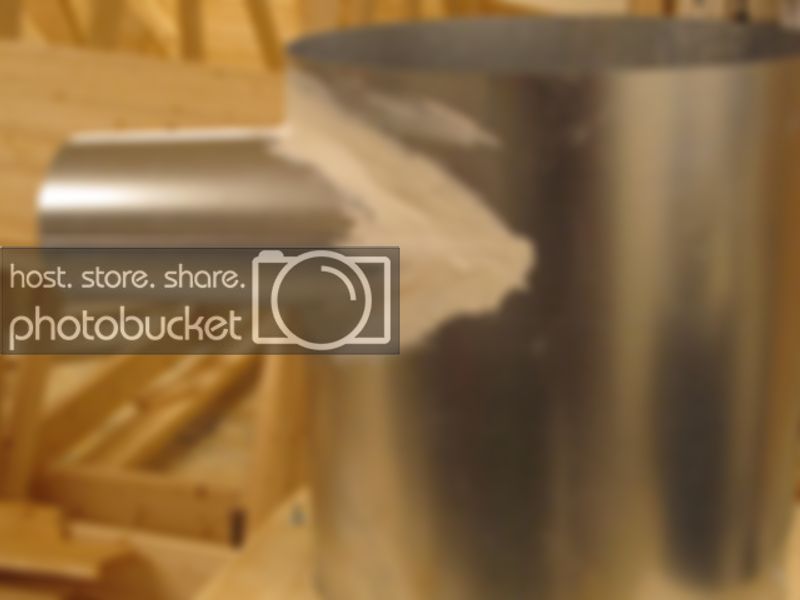

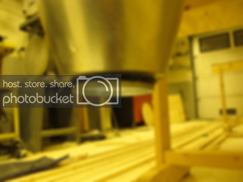

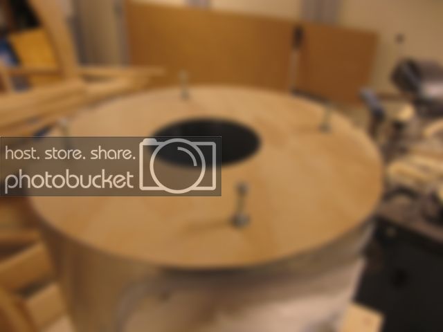

Åter till cyklonen, konen tätas mot flänsarna och skruvas ihop med den övre kammaren med genomgående bult...
Sedan tillverkar jag anslutningen på ett liknande sätt...
/F

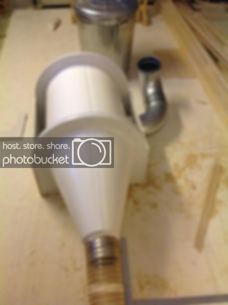

Sen bygger jag insugsröret...
Tätas med silicon...

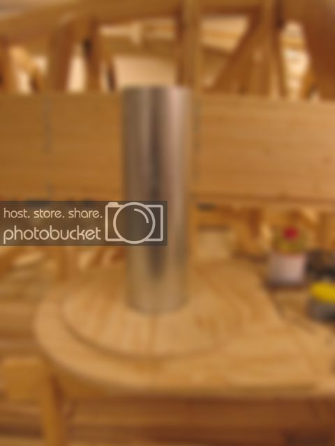

Här i toppen monteras fläkten/motorn. Det innebär att väldigt lite damm/spån når skovelhjulet som därmed får arbeta "ostört"..
...också lite färg, här är första lagret...

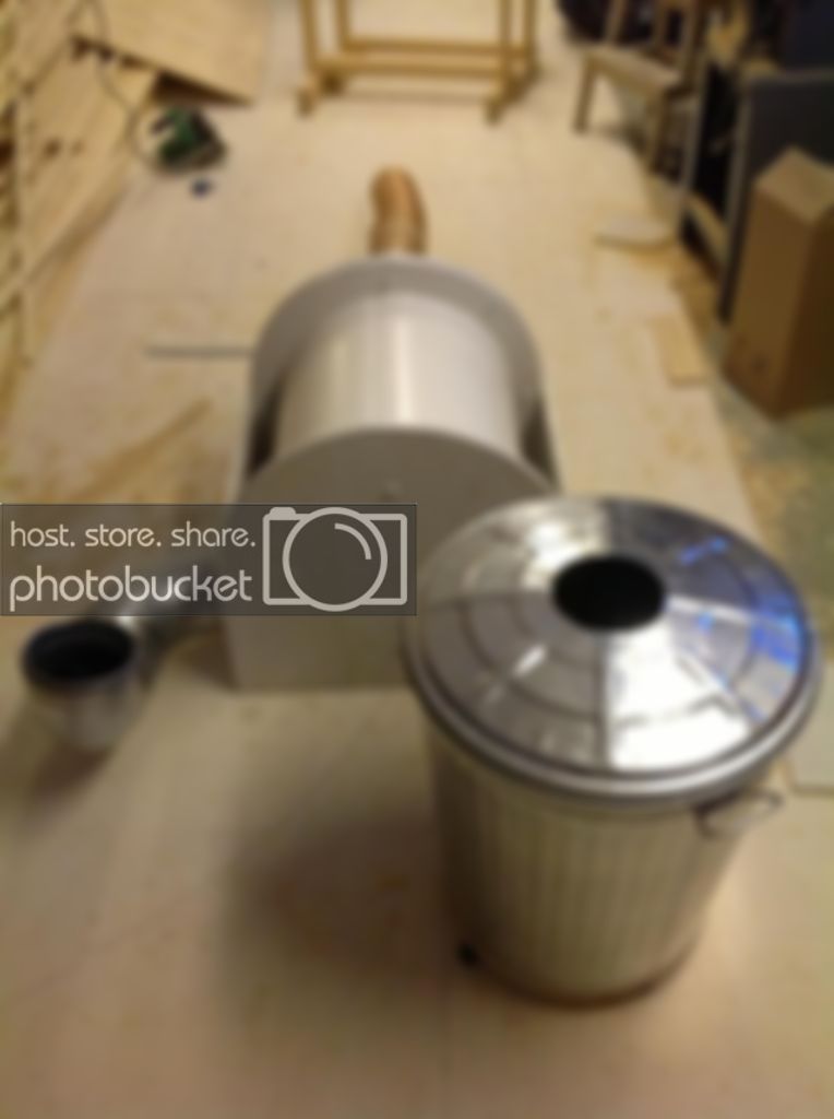

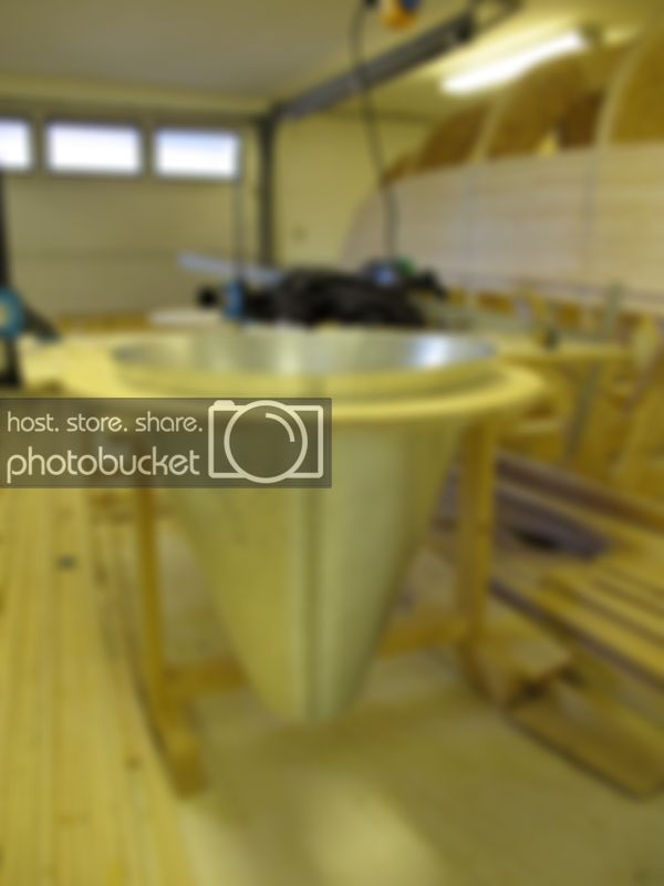

Här är cyclonen uppochner, motorn ska monteras i toppen nära taket, spån/damm separeras i konen och ramlar ned i en 80 liters galvanisead soptunna (ännu inte modifierad). Jag söker nu en bra spånsug att slakta på motorn, funderar på en duab FM300 - någon som har testat den? Den har rimligt pris (ca. 2200 kr), vilket känns bra för den prestanda som de redovisar.
Tacksam för andra förslag på spånsugar...
/fredde

Slangen mellan konen och tunnan blir transparent för att hålla koll på när tunnan är full - kanske ska rigga en webbkamera fokuserad på slangen så hela världen kan följa underverket ;-)Slasher2 skrev:
/Fredde

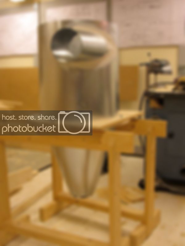

[TD="class: alt1, bgcolor: #F5F5FF"]Varför inte avsluta året med några statusbilder på cyclone-bygget. Den galvaniserade tunnan kopplas in till den transparenta slangen som är ansluten längs ned på konen. Eftersom slangen är transparent syns det tydligt när det är dags att tömma tunnan. Tunnan står på hjul för att enkelt kunna flyttas. Spånfläkten kommer att byggas in i toppen och monteras dikt mot taket. Hela systemet blir trycksatt men till skillnad från en vanlig spånsug separeras spånet ut innan det når fläkten.
Jag kommer att får problem med takhöjden, skulle behöva några cm till för att rymma allt på ett optimalt sätt - vi får se om allt ryms när jag får spånfläkten...

Fint bygge Både cyklon och båten (fast mest båten egentligen då det ligger mig varmare om hjärtat
Men en liten fråga din cyklon är väl inte en Bill Pentz design Med det menar jag en cyklon från hans hemsida för den verkar inte alls ha dom speciella egenskaper som hans design har. Eller har han designat den du har också fast det är en enklare variant av hans egna för att inte konkurrera med sig själv ?
Ps Gartside ritar väldigt fina båtar.

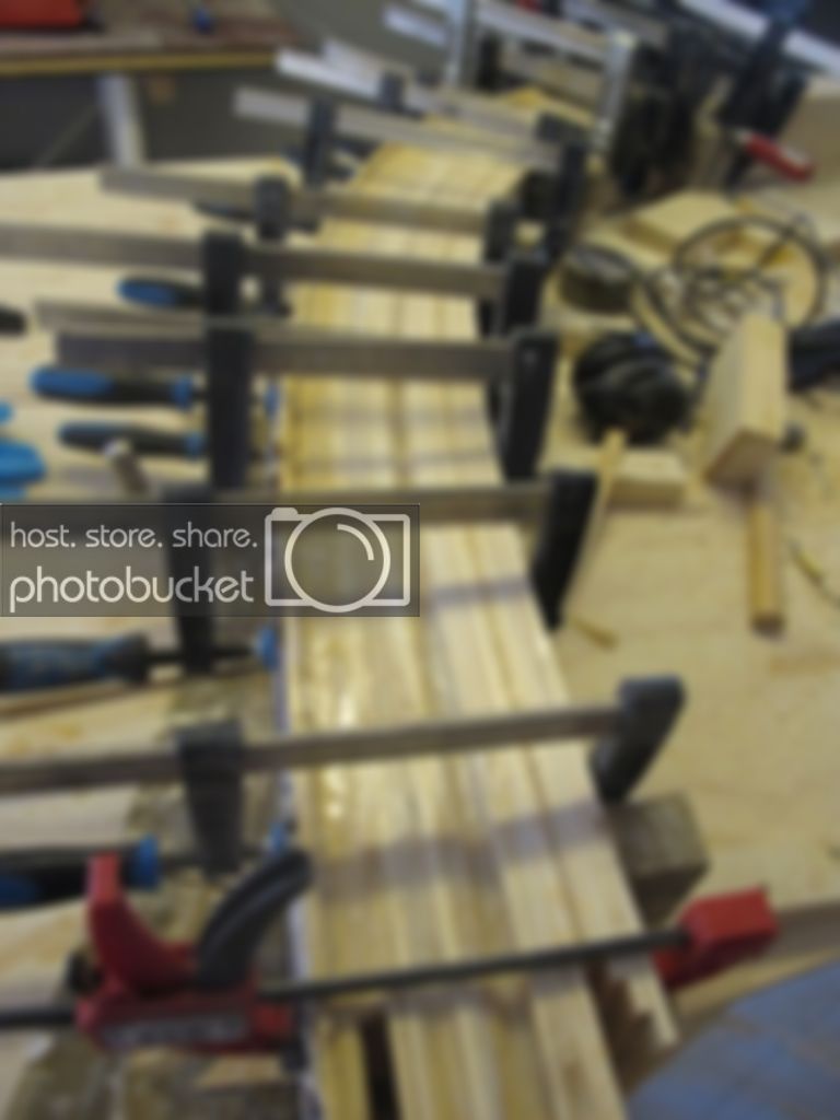

Såhär ser skrovet ut i dagsläget efter 1.5 års helg och kvällsbygge (aktern mot kameran). Stripsen är bara temporärt fastsatta - jag var tvungen att basa (ånga) dom för att de inte ska knäckas. Nu har de dock torkat på plats och snart ska de tas bort och återmonteras med epoxy. När skrovet är plankat kommer det att lamineras på in- och utsida med epoxy och en glasfiberväv. Det blir alltså en typ av Monocoque konstruktion - lätt och oerhört starkt.

Förövrigt så har jag erfarenhet av falsen som din plåtslagare har gjort inte är hundra täta. Även om man efter bankar dom riktigt platta. Så jag skulle rekommendera att du tätar med samma gucka du använt tidigare för att vara helt hundra på att det är tät.

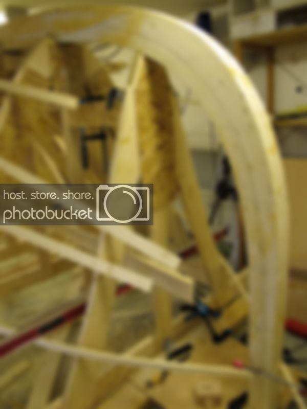

Huruvida just min båt är sandwich, monocoque eller båda delarna ska jag kanske låta vara osagt, den kommer hursomhelst att bli rätt stadig - här är exempelvis förstocksämnen, laminerat från ca 30 lager senvuxen norrlandsgran. Varje lager har först primats med oförtjockad epoxy, när träet dragit 30 min limmades lagret med fiberförtjockad epoxy och bakades under långsamt sjunkande temperatur. Råämnet tog 4 veckor att tillverka och dessutom rätt många kvällar med handhyvel att forma.
Och du har helt rätt, när skrovet är byggt rivs alla formar, insidan lamineras med väv och bottenstockarna byggs upp!
