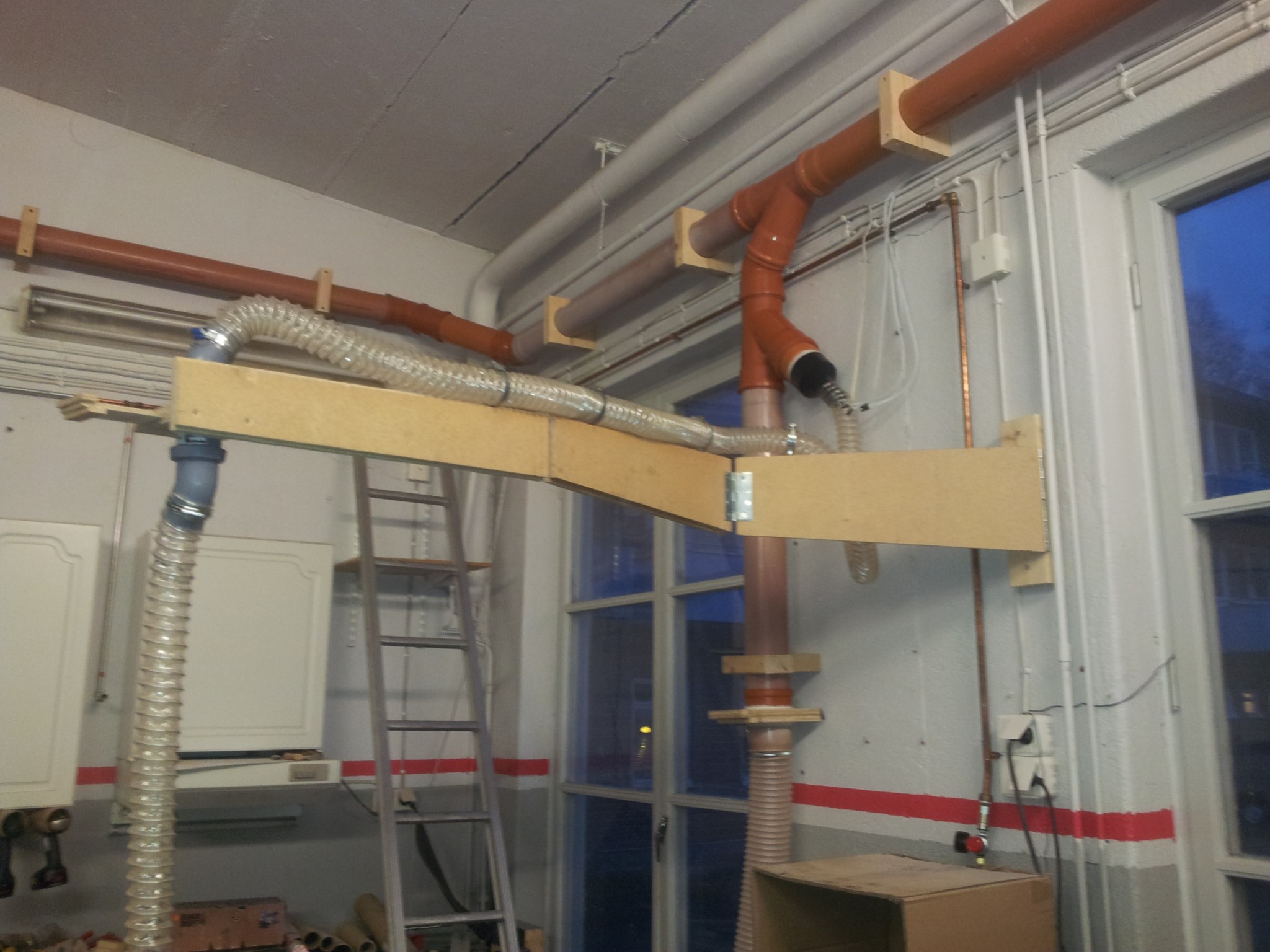

Mitt problem är att det är ett förtvivlat dåligt utbud på billig slang som kan användas som dammsugarslang. Jag tänkte att jag i samma veva ska göra en lösning med en arm som jag kan ha hängande över alla maskiner och arbetsbord så att jag alltid har enkel tillgång till dammsugarslangen utan att härket alltid är i vägen.
