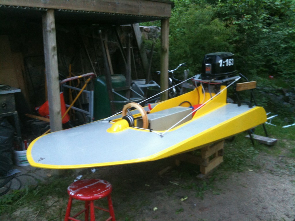

Om ngn är intresserad av en plastbåtrenovering http://fjordling.multiply.com/photos/album/110/Larsas-renovering
Snyggt jobbat med renoveringen! Fjollor är fina båtar - högt upp på listan över båtar jag skulle kunna tänka mig att äga!Larsa skrev:
