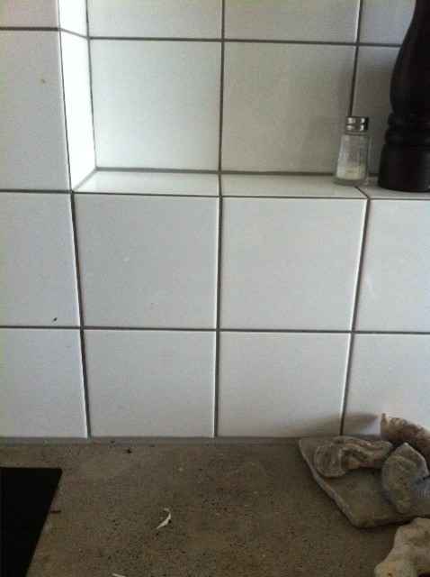

Hej skulle vilja ha tips på hur jag kan på ett så diskret sätt som möjligt sätta ett eluttag direkt mot kaklet. Jag kan placera den ovanpå eller på framsidan av "kakelhyllan" som ni kan se på bilden. under kaklet är det bara gips och osb, annars är det ett tomt utrymme bakom. Jag kan komma åt utrymmet underifrån om jag drar ut diskmaskinen.
Borde gå att fälla in en s.k ROT dosa. Det är en dosa som monteras rakt in genom ett hål av lämplig storlek. Det fästs genom att två vingar fälls ut bakom skivan när man drar fässkruvarna. Så den spänns fast bakom skivan. Du får skaffa en hålsåg för kakel av lämplig storlek (kan skilja lite mellan fabrikat av ROT dosa).
I dosan monterar du lämpligen ett envägsuttag, de brukar sticka ut mindre än tvåvägsuttagen.
Om du kommer åt utrymmet kanske du kan montera en sådan där popup-uttag som jag sett i en annan tråd. Alltså då syns bara ett lock som man klickar till och upp kommer en pelare med ett antal uttag.

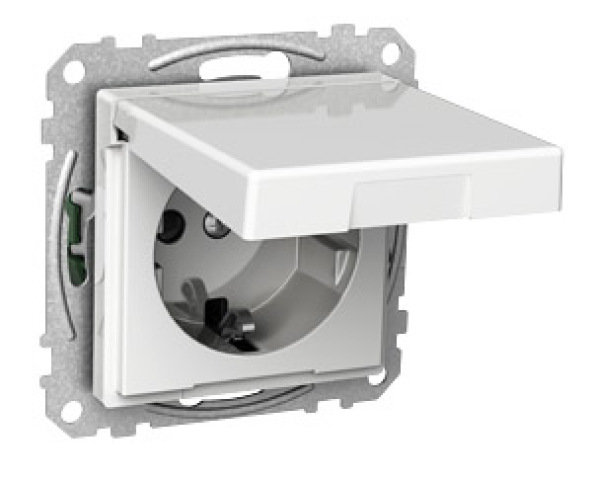

Hempularen: Tack för Rot-dos tipset. Vet du om det finns ett sådant envägsuttag med lock som inte sticker ut så mycket? helst skulle jag vilja att det ligger plant med kaklet.

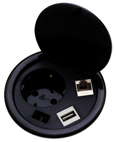

Hittat dessa två alternativ, den första blir antagligen för svårt att installera eftersom den är fyrkantig och måste antagligen fräsas in eftersom osb+gips+kakel gör att det är ca 25mm tjock vägg . Den andra gillar jag idén med, men har onödigt usb och ethernet uttag. 199:- känns överkomligt.
