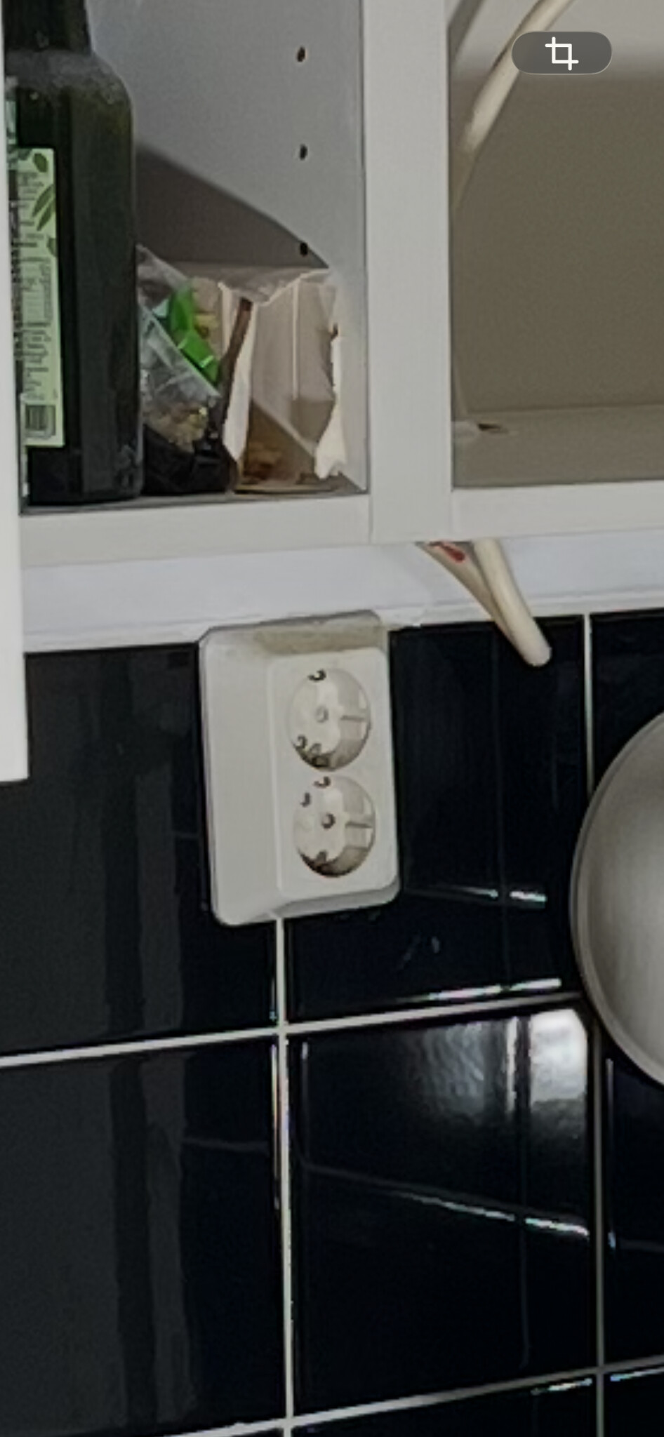

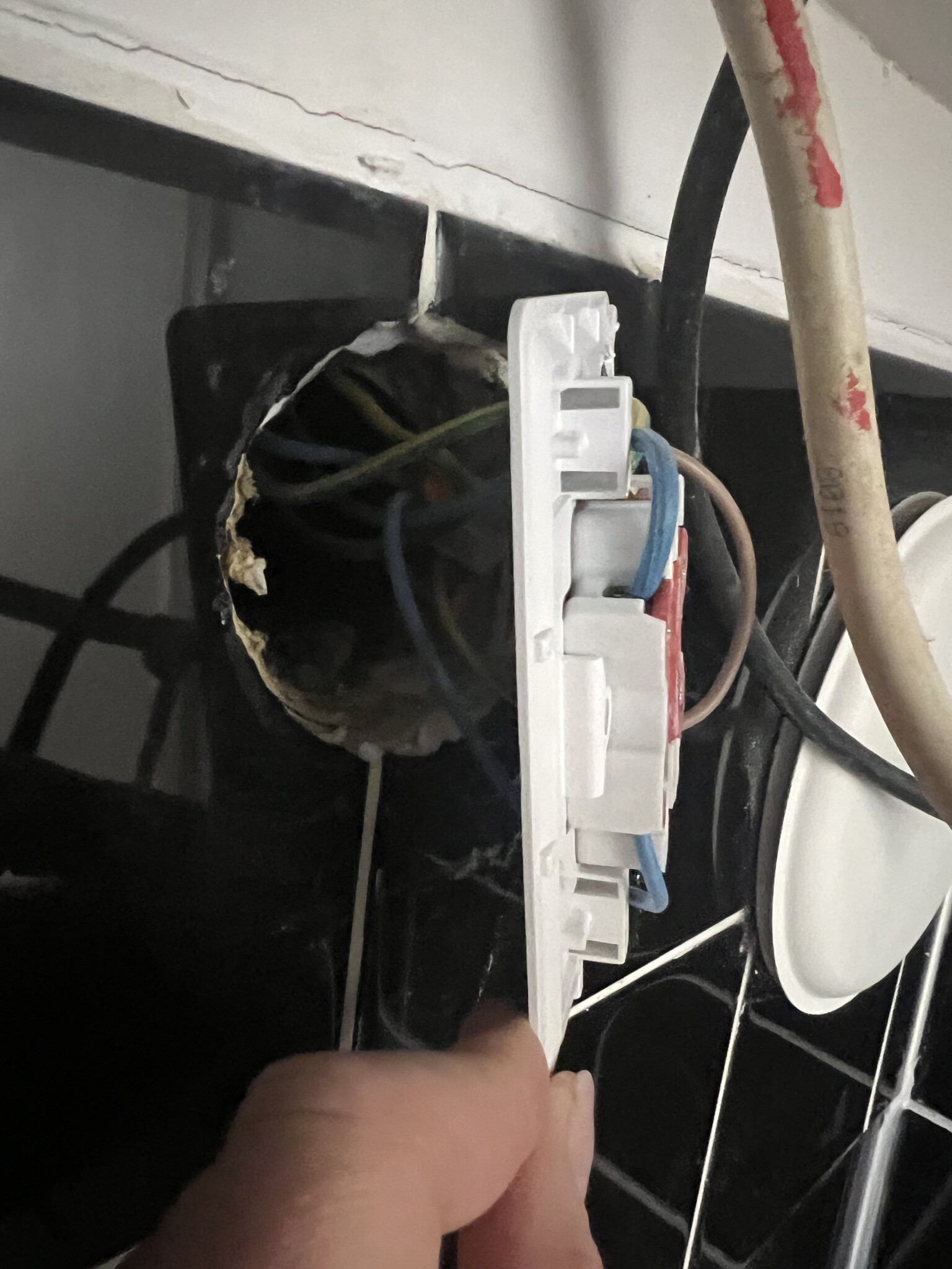

Håller på och byter alla strömuttag i dotterns lägenhet och har stött på patrull. Det är ett utanpåliggande uttag som sitter på kakel, men det finns ingenting att fästa det i så att det sitter diktan. Hur ska jag fixa det? Det finns inget att fästa i, endast ihåligt bakom. Uppenbarligen har det ju funkat innan när gamla uttaget satt där.
Laddar upp en bild på gamla uttaget och en på hur det ser ut efter att det skruvades bort.
  • Utanpåliggande dubbeluttag monterat på svart kakel med synlig hålighet ovanför.
  • Utanpåliggande strömuttag på vitt kakel med borttagen kåpa, synliga kablar och ihålig vägg bakom. Någon håller i uttaget.

det sitter väl en apparatdosa i hålet? Då skruvar ni fast det nya uttaget i det. Kolla på sidorna i hålet så finns det säkert maskingöngade hål där. Ni måste väl ha skruvat bort de gamla uttaget den vägen?

Nej satt inget sånt där, därför jag är så konfunderad

Hur va det gamla uttaget fastsatt då?

fästklor är en annan lösning annars

Uppenbarligen! Man skruvar fast det nya uttaget i samma hål som det gamla var monterat i

Man kan antagligen använda de gamla skruvarna. Antingen lossades de. Eller så sitter de kvar i dosan i väggen och syns inte. Kolla noga.
Sätt dit ett infällt uttag med klor kanske? Men som sagt, hur satt det gamla?
Annars går det ju såklart att borra och plugga i kakel och väggen bakom, men ser ingen anledning varför man sätter ett utanpåliggande där
