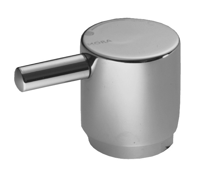

Funderar på att sätta in golvdiskmaskin i hyresrätten och vet inte riktigt hur jag ska göra med invattnet.
Blandaren ser ut som på bilden så jag kan ju utan svårigheter koppla in VA till blandaren och dra slangen över diskbänken. Blandaren saknar som synes VA-avstängning men det finns däremot ballofixer under diskbänk så det är inga problem där.
Min fråga är, kan jag använda kopplingen på höger sida för att få in kallvatten (alt. flytta snabbkopplingen) och ta vatten till diskmaskinen från blandare?

Det blir inte så snyggt med slangen över diskbänken.
Den måste väl ändå ner till diskmaskinen så du behöver göra ett hål i diskbänken.
Då kan du likaväl sätta en kran på diskbänken och dra rör och slangar under bänken där de hör hemma.
En sådan här ungefär:
http://www.elgiganten.se/product/epoq-kok/koksblandare/E11100052707/mora-inxx-avstangningskran

Jag hade kontaktat hyresvärden och frågat om de kunde installera diskmaskin i utbyte mot en hyreshöjning. Då slipper du ifrån hela ansvarsbiten om det skulle bli något strul.
Det är mycket tänkbart att hyresvärden kräver att en röris gör inkopplingen.

Bra tanke av Pelpet, fast det blir nog dyrare.
En annan tanke:
Det behövs ju också inkoppling av utlopps-slangen till avloppet.
Troligen saknar det befintliga avloppet anslutning för diskmaskin, så vattenlås/avloppsarmatur behöver kanske bytas.
En annan tanke:
Tack för snabbt svar!
Snyggheten får nog tyvärr stryka på foten här...
Jag kommer inte att behöva dra ner slangen under diskbänken eftersom maskinen ska stå fritt bredvid med en bänkskiva på. Däremot så visste jag inte att det fanns avstängningar som du visade, tackar för det! Kanske kan man montera en sådan på själva blandaren.
Ang. Hyresvärden så har jag pratat med den rörmokare som HSB anlitar och han sa att dom inte ville installera en koppling på inröret utan att jag hade en blandare med avstängning.
Vattenlåset är förberett för inkoppling så där är det inga problem.
Min största fundering är dock fortfarande; fungerar det att koppla in VA-uttag på den aktuella blandaren? (Möjligen då med en separat avstängningskran)
Jag har bott i en lgh med en golvdiskmaskin stående bredvid diskbänken med en bit bänkskiva på, och där hade hyresvärden godkänt att man tog hål i sidan på köksskåpet för att dra igenom V/A och el. Om man kör med en vanlig hålsåg och sparar den utsågade biten så ska det nog gå att laga hyfsat snyggt. Se till att skaffa en täcksida som matchar era skåp som ni kan montera på sidan av diskmaskinen - det blir lite snyggare så.
Troligen blir det på sikt dyrare att låta DM ingå i hyran, men å andra sidan slipper man bekymra sig om diskmaskinen om man flyttar, om den går sönder, börjar läcka vatten etc.
Jag är skeptisk till att det går att använda befintlig blandare för diskmaskinsavstängning. Om ni byter blandaren mot en etthålsblandare så kan ni använda det överblivna hålet för att montera en diskmaskinsavstängningskran. Det blir en snygg och elegant lösning som inte ger fler hål i diskbänken.

Kreativ och elegant lösning!pelpet skrev:Jag har bott i en lgh med en golvdiskmaskin stående bredvid diskbänken med en bit bänkskiva på, och där hade hyresvärden godkänt att man tog hål i sidan på köksskåpet för att dra igenom V/A och el. Om man kör med en vanlig hålsåg och sparar den utsågade biten så ska det nog gå att laga hyfsat snyggt. Se till att skaffa en täcksida som matchar era skåp som ni kan montera på sidan av diskmaskinen - det blir lite snyggare så.
Jag har tänkt en sväng till nu och kom fram till följande lösning. Om man bortser från det rent estetiska, skulle det fungera att ha det som bilden visar? Alltså en vanlig kulventil med en balofix direkt på blandaren...

De där inlopps-slangarna till diskmaskiner brukar vara rätt styva.
Så den kommer att gå i en stor båge över diskbänken.
Inte blir det snyggt inte men rent tekniskt kommer det ju att funka.
Men svårt att helt bortse från det estetiska...
