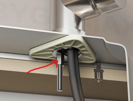

Hej, vi renoverade köket för ett par år sen. För ett år sen blev det trögare att skifta pipen mellan respektive diskho och blandaren följer med i vridningen. Känns som att det inte är så bra att ha det så här i längden. Tänkte att blandaren behöver dras åt not diskbänken, men hittar ingen mutter/låsring varken på ovan- eller undersidan. Toppen om ni kan kika på videon och återkomma med tips på vad hur man kan lösa detta.
Hur ser det ut på undersidan då? Du borde ha en mutter som går att dra åt.
Undersida av diskbänk med en bult genomgående. En mutter och skiftnyckel visas, röd pil pekar mot platsen där åtdragning kan ske.
Ja, nu hittade jag muttern. Låg gömd bakom slangarna. Åtdraget och fixat. Tack!
