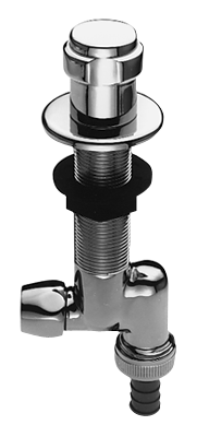

Jag tänkte först ta en blandare med diskmaskinsavstängning men har nu hittat en annan men som saknar det. Så nu funderar jag på att sätta den vid diskhon, för sätter jag en avstängare i skåpet lär den nog bara användas första veckorna sen "glömmer" jag bort den. Funderar på den i bifogade bilden. Har en Blanco silgranit ho och undrar om det hår att ta hål i den i efterhand? Och hur går det till i så fall? Alternativet är att sätta den i laminatskivan men vill helst undvika att göra hål i den om det går.
Om det inte går att göra hål i efterhand i hon, finns det några andra lättåtkomliga alternativ till diskmaskinsavstängning?

Finns annars en som bara är en knapp, där du aktiverar en magnetventil.
Har du någon länk?
damixa.se har elektronisk diskmaskinsavstängning.
Det var den jag tänkte på...

Bra att du tänkte på en överliggande.... Har sett för många vattenskador PGA diskmaskinsläckage... plus droppande maskiner....
