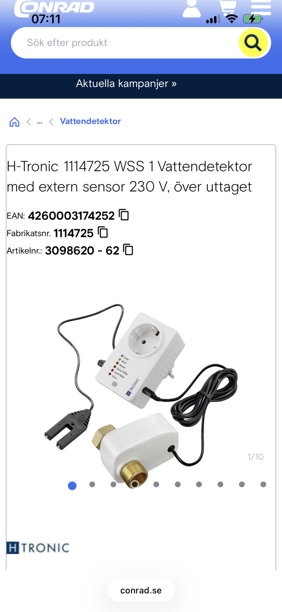

Är det en vanlig stickkontakt 1fas finns det redan en lösning. Är det trefas får man sätta en sensor runt en av ledarna om du nu inte har en stor brytare för alla tre faserna. Jag har det så och har en 230VAC kabel som går till magnetventil.

En sådan här eller liknande. Fördelen är ju att det sköter sig själv. Det finns även de dom bara godkänner en viss mängd vatten som får användas.
  • Vattendetektor med extern sensor från H-Tronic, modell WSS 1, 230 V, visas med anslutningar.
pacman42
Det är väl en läckagedetektor? Är det ok att ersätta en avstängning som beskrivs i säkert vatten med en sådan?

Säker vatten:
"Vattenanslutning till tvättmaskin ska ha avstängningsventil med manöveranordning som är synligt placerad och lätt åtkomlig."
[länk]
Jag svarade på hans önskemål om att styra en magnetventil som han ville ha för att styra vattnet i sin tvättstuga. Där jag sa att flera lösningar finns! Jag fråga om hur maskinen var elektriskt kopplad (enfas eller trefas samt om det var en extra strömställare för just maskinen) här började det bli väl mycket alternativ. Få jag har trefas med en huvudbrytare för ström till maskin samt där med indikatorlampa att ström är tillslagen. Valde jag att komplettera med en magnetventil som bryter vatten som ström till maskin ej är på. Men har även en stor röd ventil innan dess som är för att stänga av vatten till maskinen. Men då jag inte hade skribentens information om vad han ville uppnå, mer än just styra magnetventil och med vanligt 230VAC uttag visade jag ett alternativ. Sedan nämnde jag att flera andra versioner finns ex med flödesbegränsning etc. Men i detta fall om han justerar rätt kommer vatten inte komma till maskin om den är avslagen eller om det är vatten på sensorn(läckage). Allt var bara ett förslag då jag inte visste exakt vad han sökte.
Man borde ju föreslå en godkänd lösning...
