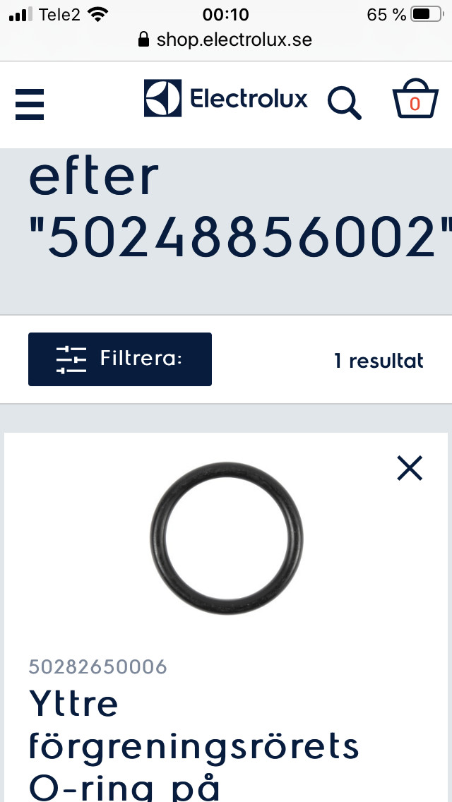

Jag tror att det Electroluxarn menar är att om du vill försöka laga den själv så är set troligt att det är den delen som är problemet (han brukar ha koll på varenda maskin känns det som, har bland annat hjälp mig många gånger).
Om du inte vill laga själv skulle inte jag lägga pengar på att få dit en reparatör på en så gammal maskin, men det kanske är en speciellt bra maskin.
