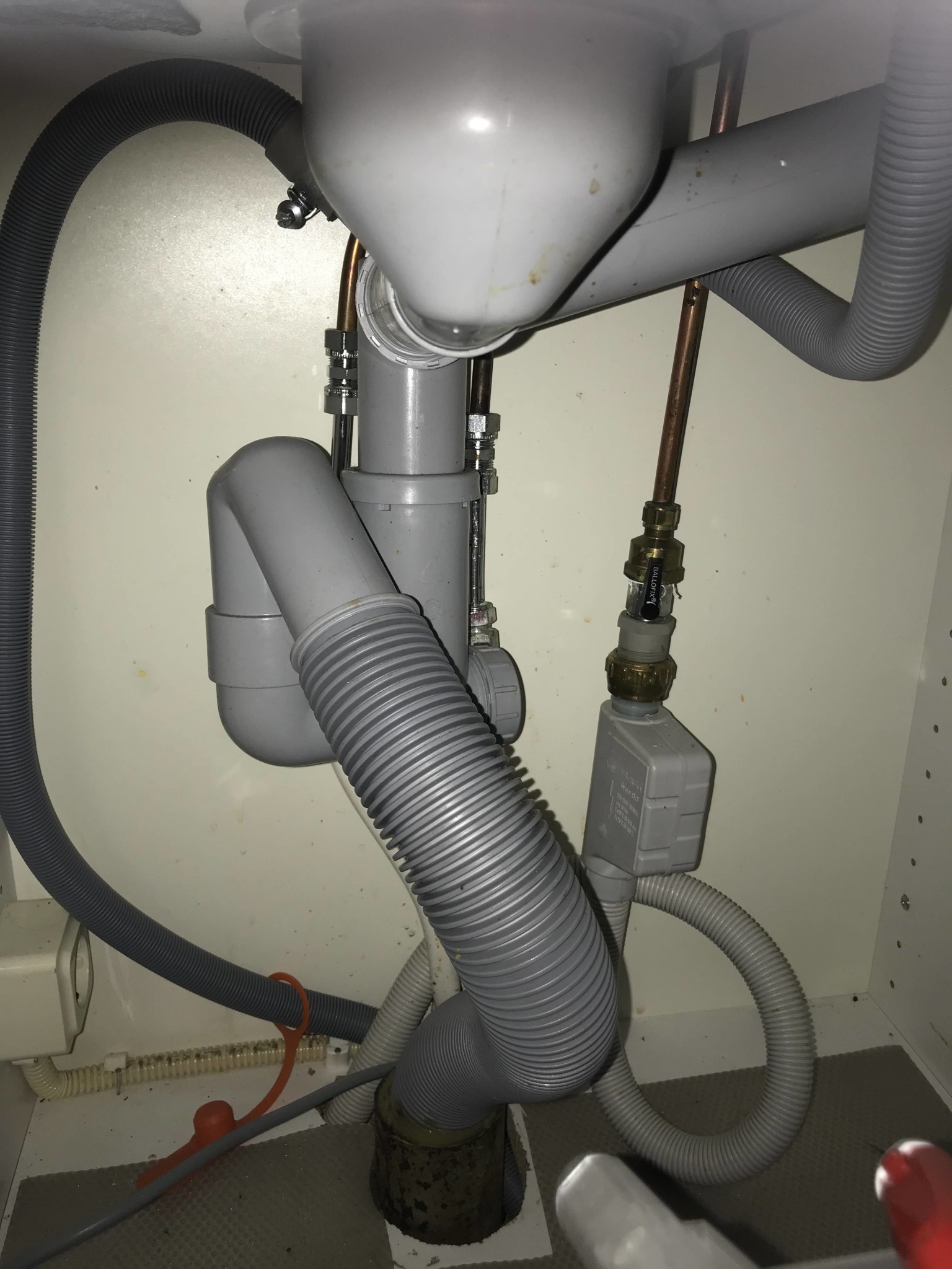

Satte på min diskmaskin o efter ett tag så slog huvudströmbrytaren av
O så har den aldrig gjort innan.
Vad behöver jag göra med min diskmaskin?
Drog ut kontakten och slog på elen igen så nu funkar elen iaf.
  • VVS-installation under diskho med avloppsrör, slangar och vattenlås kopplat till diskmaskin.

Är du 100% säker på att det var diskmaskinen och inget annat då?
Testa slå på den igen. Får du samma problem igen så är den ju helt uppenbart trasig. om ej så kan det varit nån annan förbukare eller något externt (strömspik)

vad är det för maskin???
troligtvis vatten läcka som blöter ner elementet

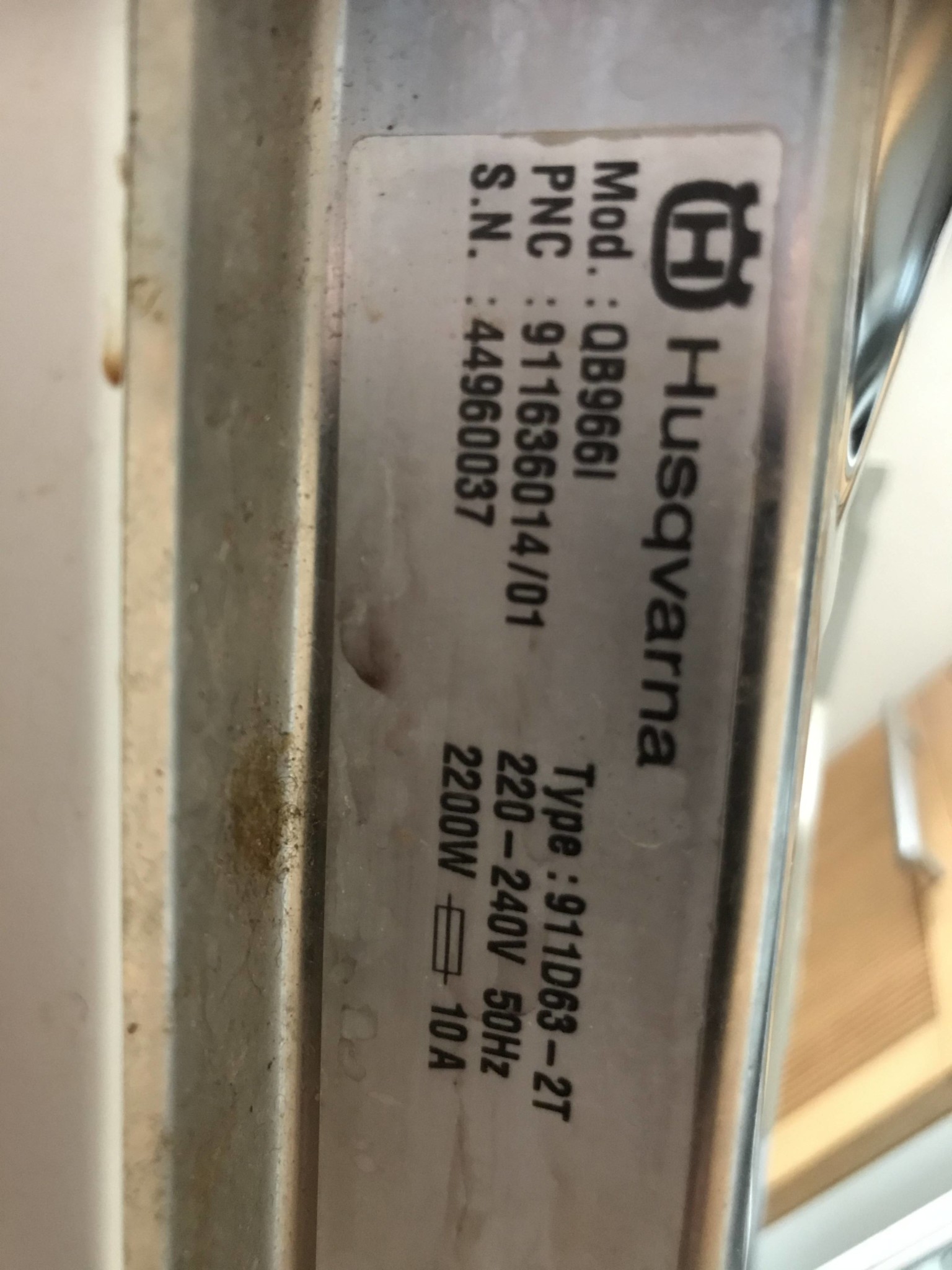

Husqvarna integrerad smal från 2004
P
pnc och serienummer tack
  • Etikett med modell och specifikationer på en Husqvarna-apparat.
