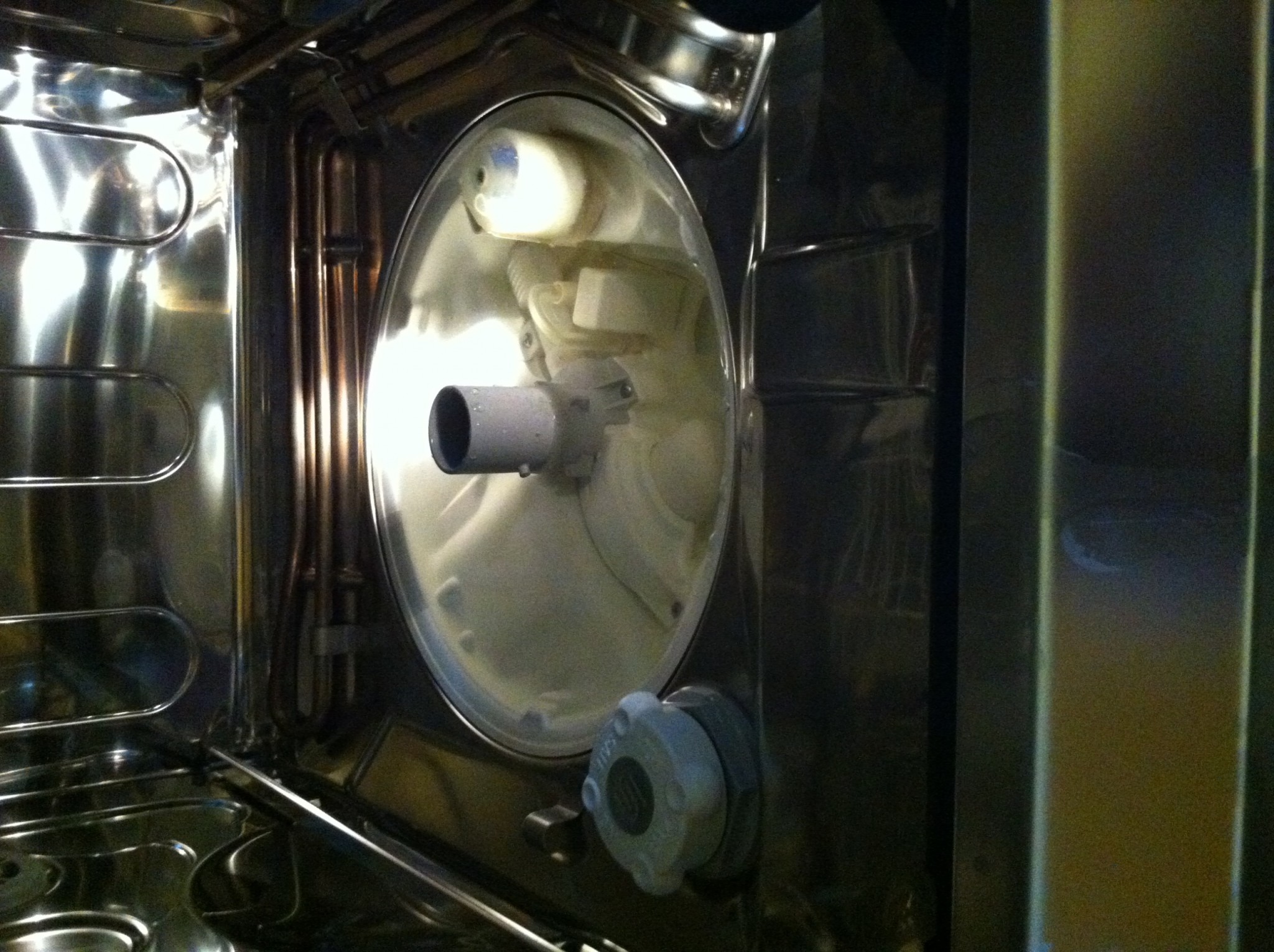

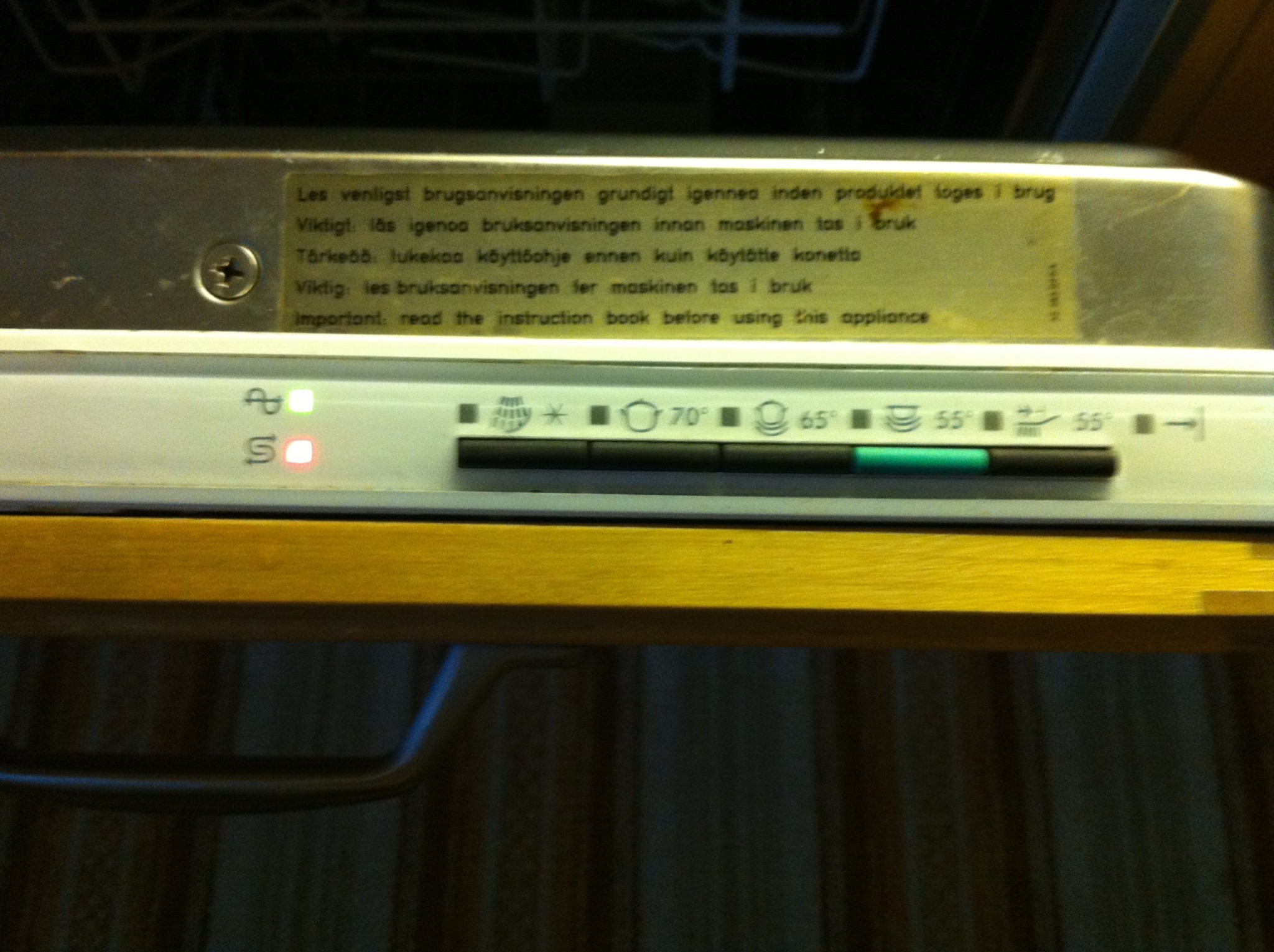

Symbolen för saltpåfyllning blinkar. Har inte använt salt - kan det vara orsaken?
Bor i Göteborgsområdet.
Har testat att blåsa i vattenslangen (tagit loss den under diskbänken) och det bubblar då
ordentligt i det kvarvarande vattnet i diskmaskinen. Så verkar inte vara stopp?
Filter rengjorda.

Kolla om inte svampen under som (är överfyllnadsskydd) har fått vatten och svällt varvid pumpen indikerar läckage och går hela tiden. Kolla instruktionsboken . Eller ring Elektroservice och fråga.

De har ett omständigt nivåsystem och vatten kontroll dito
De har samma pump till disk och tömning ingen SVAMP
Överfyllandes funktionen sitter i inlopsventilen
Mer tur än skicklighet om man får i gång den här typen av maskin när det är fel
Men
Prova att demontera inlopsventilen och nivårören under den upphöjda plasthatten (en skruv)
Rengör omsorgsfullt
Ev kan pressostaten lagt av kolla funktionen med att blåsa i den

Tack för svar - verkar som det blir lite för komplicerat att fixa för mig.electroluxaren skrev:
Får ev. skicka en tydligare bild så jag förstår svaren bättre(?)
