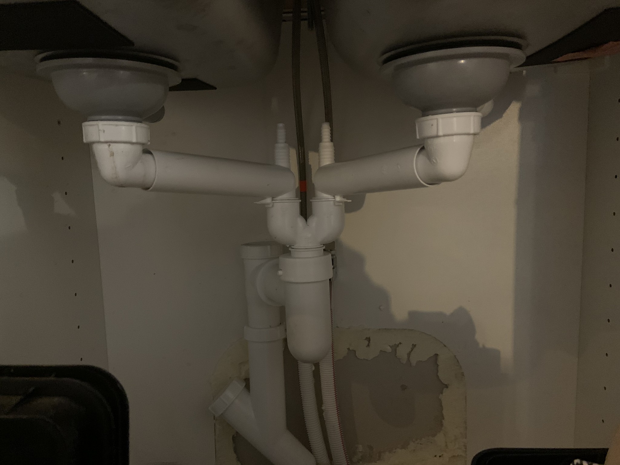

Rörstumparna som sticker upp kan du trä avloppslangen över, och fixera me en slangklämma. Du behöver göra hål i rörstumpen. Ofta en övre del som lätt skärs bort, eller sågas bort med bågfil. Men svårt att se på bilden.
Vattenanslutningen. Helst bör du byta till en köksblandare med diskmaskinsavstängning, i så fall kommer det ned ett 3e rör från blandaren med vatten till diskmaskinen. Om man inte bryr sig om regler, så kan man sätta en T-koppling på kallvattenröret, och en liten kran som maskinen ansluts till. Men då riskerar du problem med försäkringsbolaget om det blir en vattenskada.
