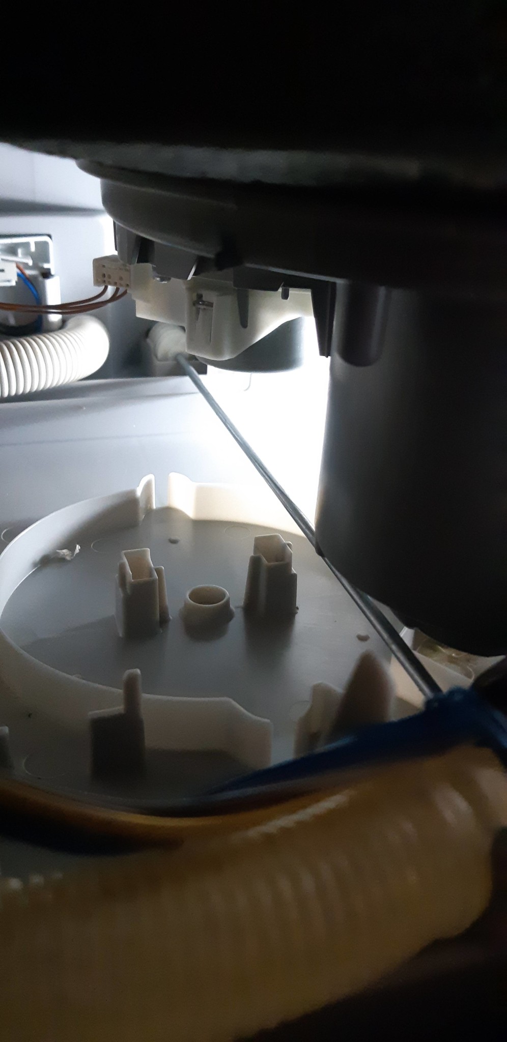

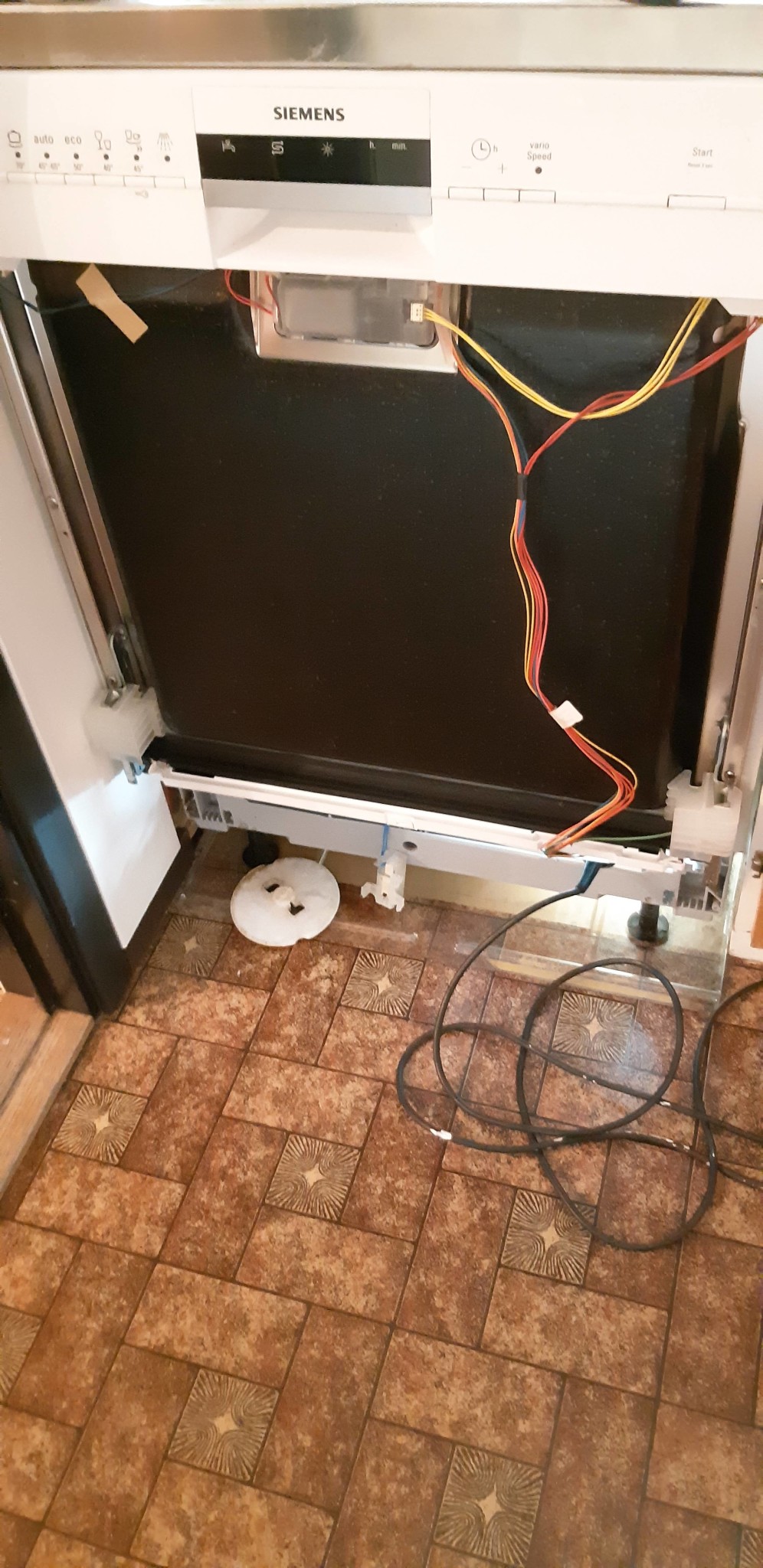

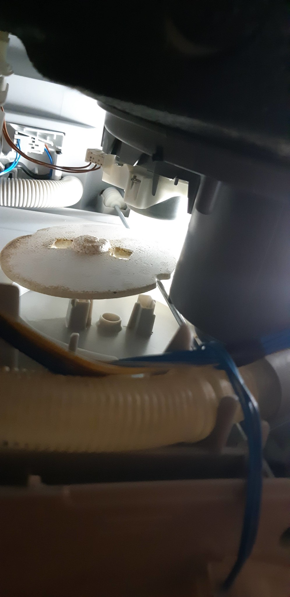

Felkod e15 vilket innebär vatten på insidan av diskmaskingolvet,har torkat rent å kollat efter smådropp men hittar inget någon som har tips varifrån det kan tänkas komma? Siemens ifrån 2010,tog lite bilder åt er experter Insida av en diskmaskin med exponerade delar och ledningar, potentiell läckageplats synlig.

skarven mellan diskutrymmets plåt och brunnen syns lite dåligt på dina bilder 2 o 3
men där skulle jag kolla först
därefter saltbehållarens översida
och runt saltbehållarens påfyllning
Har en fundering om jag kan sära på plåten och brunnen å spruta in silikon emellan, vad tror Experten?
P
Nä silikon hårdnar
Om det läcker där använd slangen som bosch vill

Har beställt silikonslangen nu,blir att handdiska ett par dagar.Stort tack för hjälpen
