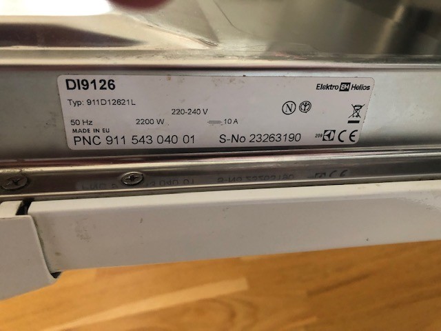

Min diskmaskin har plötsligt blivit helt strömlös. El finns i uttaget men diskmaskinen reagerar inte på några lägen på programratten. Maskinen är 7 år gammal och är en Elektro Helios DI9126.

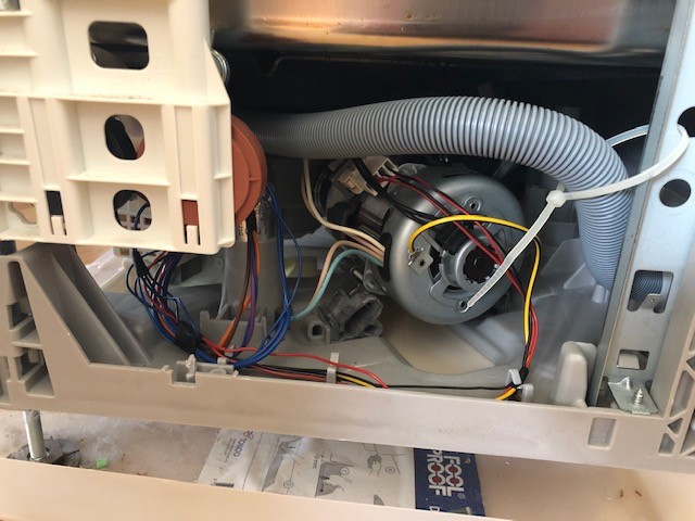

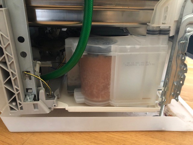

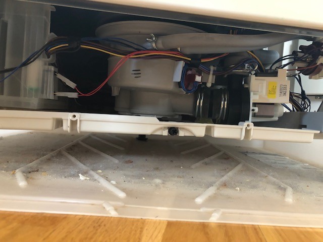

Jag plockade isär maskinen och letade efter en säkring inuti maskinen men hittade inget. (kom dock på i efterhand att jag inte monterade isär luckan. Kan felet vara där?
Någon som vet om det finns någon säkring och i så fall var den sitter?
...och vad finns det för diverse fel när den är helt död?
Se bifogade bilder... Öppen bottenpanel på Elektro Helios DI9126 diskmaskin som visar kablage och komponenter, inga tydliga säkringar synliga.
Insida av Elektro Helios DI9126 diskmaskin med synlig motor, kablar och komponenter.
Typskylt på Elektro Helios DI9126 diskmaskin med modell- och serienummer.
Öppen bottenpanel på en diskmaskin som visar inre komponenter och ledningar, utan synlig säkring.

Nä det finns ingen säkring i maskinen
Kommer det ström fram till den så brukar det vara kretskortet
I vissa sälsynta fall kan det vara kablarna till luckan som gått av i leden.
Ok, tack för svaret. Jag kollar kablarna i luckan då först innan jag köper ny.
/T
Alla kablar var hela och kontakterade även i luckan så då köper jag en ny. Den höll 7 år... :rolleyes:
