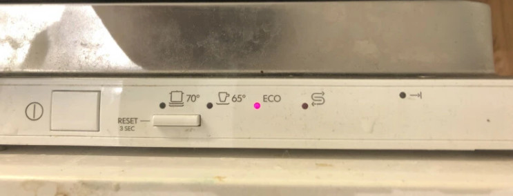

Igår verkar vår diskmaskin fått sig ett spel så tänkte kolla om nån haft samma problem.
Vanligen trycker man ju på AV/PÅ för att sen välja program och därefter stänga och så kör
maskinen igång.
Nu verkar strömbrytaren gått sönder för om jag håller den nedtryckt så lyser det som det ska men
släpper jag och stänger händer inget men om jag ser till att den är nedtryckt och stänger luckan så
verkar den köra program som vanligt så det kan vara så enkelt så att knappens funktion lagt av.
Har nån vart med om samma symptom och löst det?
Bilden nedan är lånad men är samma modell
Visa bilaga 556867
  • Kontrollpanelen på en diskmaskin med olika programval och en eventuellt trasig strömbrytare.
Uppdatering - Diskmaskinen kör program som den skall så det är "bara" brytaren som är problemet
Söker nu efter denna reservdel
