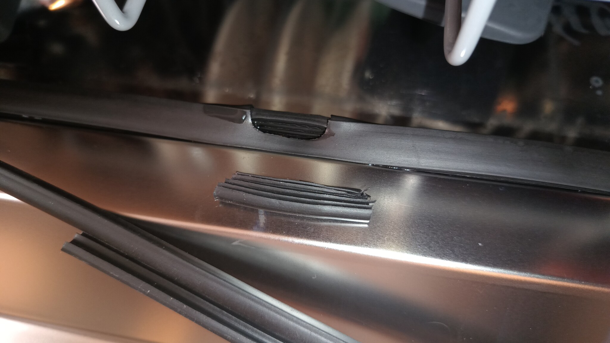

Maskinen började läcka i fronten igen. Bokade service igen och denna gången kom en 4:e kille som hade en annan lösning. Han tog med en helt ny list som han klippte små bitar av och blockerade de små hålen med. Han sa att det fungerar oftast väldigt bra.
Testade med samma last i maskinen som fått det att läcka 2 gånger på rad, men efter fixen läckte det inte.
Här är fixen:
  • Gummilist lagd i små bitar för att täppa till frontläckage på maskin.
Här är fixen:
så nu är den ursprungliga funktionen som är testad och godkänd försatt ur spel!
tar den 4:e teknikern på sig skadeståndet om du får en betydande vattenläcka?
försäkringsbolaget lär ju backa om man åsidosätter funktionen
kan bli jävligt dyrt
